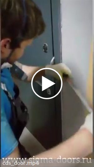

    Кстати, Сигма в нашей группе выложила видео вскрытия такой двери как у нас от застройщика.
    Замок не высверливают и не ломают, а просто отжимают дверь за 5 минут.
    Ссылка -
    https://radikal.ru/video/MkIJBg6w4RF
    Сорри за сторонний ресурс, но видео в альбом вставить не получается
