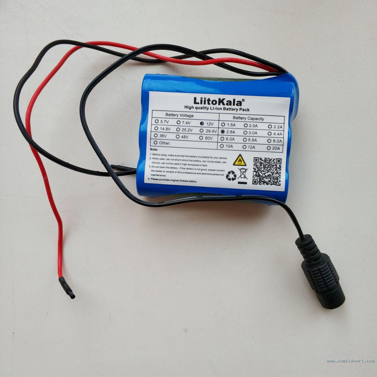

    Сам замок потребляет достаточно мало, но любой ББП потребляет в разы больше, поэтому вношу рац. предложение: встроить в замок li-ion батарею, сделать замок более-менее автономным. Ну и, конечно, снизить стоимость до приемлемого уровня: разница между Гардиан 72.16 ZТ и 72.16Т Кибер составляет 8-9 тысяч рублей. Китайцы за эти деньги (8-9 т.р.) готовые предложить смартфон с FullHD+ IPS экраном, 6 ГБ оперативной и 64 ГБ постоянной памяти на восьмиядерном процессоре Qualcomm Snapdragon 710.

    ...поэтому вношу рац. предложение: встроить в замок li-ion батарею, сделать замок более-менее автономным. Ну и, конечно, снизить стоимость до приемлемого уровня: разница между Гардиан 72.16 ZТ и 72.16Т Кибер составляет 8-9 тысяч рублей. Китайцы за эти деньги (8-9 т.р.) готовые предложить смартфон с FullHD+ IPS экраном, 6 ГБ оперативной и 64 ГБ постоянной памяти на восьмиядерном процессоре Qualcomm Snapdragon 710.
    Ну вот, значит не только у меня такие мысли бродят - о конструктиве
    Что касается самого замка, сделаем что он будет потреблять 2-4мкА, но такой же или близкий порядок должна потреблять вся периферия. Ну скажем так, на круг все должно потреблять в районе 200мкА, тогда можно говорить об автономности и даже "не условно".
    С li-on батареей все одновременно и просто и сложно. Можно у китайцев купить готовую сборку, типа такой и поставить в дверь
    Вывести наружу через торцевую контактную группу, собственно и все. Вопрос в том, что мы не проверим и не оттестируем каждое такое изделие. Есть вариант делать самим, но тогда необходим объем. Можно конечно установить контрольный блок в замок, но это спорное решение размещать в замке "силовой" блок.
    Касаемо цены.., с китайцами не очень хороший пример, так как если бы мы (или Вы) имели возможность сбывать свою продукцию в таких объемах как они - не вопрос Это с одно стороны (не маркетинговой), а с другой... , если у вас "уведут" смартфон или вы его "грохнете" - будет обидно, жалко но не более. С дверью, несколько другая история..., это плохо сравниваемые товары, ИМХО
