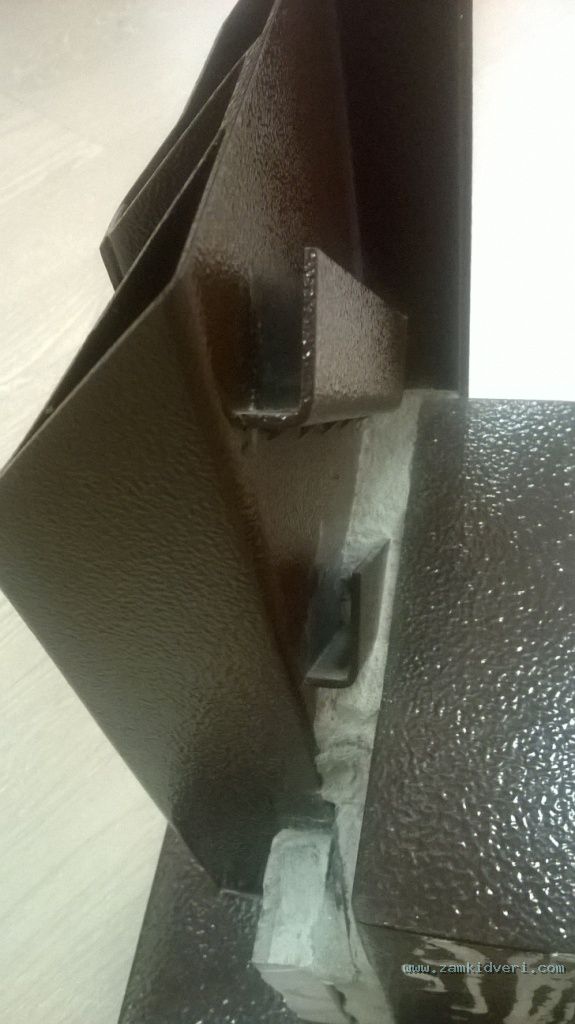

    Цитата Сообщение от Babyhummer A-328 Посмотреть сообщение
    Зазор в 6 см???? Не многовато ли? Может и правда уменьшать подобные зазоры брусками? Или дополнительным металлическим профилем? Только пене я бы не доверял в таком случае. Ведь против отжима она не сдюжит ;-)
    Ну что Вы так пессимистично!! Тут вопрос фантазиии) Чуть подумать и можно без проблем изобрести какую-нибудь теорию, подкрепленную опытом многомиллионных установок!
  2. #62
    Активный пользователь
    29.10.2018
    81
    Шутки-шутками, конечно. ;-) Но за такую "работу", как на представленных фото, надо увольнять по статье. Не дело "горбатого лепить"... Не красиво! Я сам всегда действую по принципу: "Делай хорошо! Плохо само получится"(с) )))
