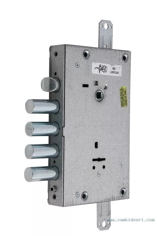

    Для тех, кто не в курсе.
    СТАЛ комплектует свои двери замками у которых на один ригель меньше, для многих это не новость. А, почему? Знаете?
    Всё просто, провисание, это извечная проблема этих дверей.
    Постоянно требуется фрезеровка отверстий. Соответственно у замка с компоновкой ригелей на один меньше - больше расстояние между ригелями. Точи - не хочу!
    Тоже самое и про установку с бетонированием коробки. Есть сомнение в крепости оной. Будет ли она держаться если после монтажа, залить её пеной? Например израильские М-t-L и SL, да и тот же Magen, которым торговал СТАЛ, на пене не удержатся.
    Зато двери СТАЛ, славятся своей отделкой, на что покупатель и клюёт.
