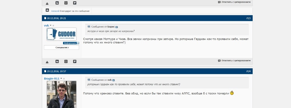

    Аргументацию эту делите на два, а то и три. По совокупности свойств 2514 можно назвать лучшим двухсистемником. По цена/качество однозначно
    Хм..Хм... Вам и сюда (с мастерграда) выложить хронологическую "летопись" Ваших суждений об этом замке в прямой зависимости от "покупательской способности" российского рынка??))

    Да как угодно, хоть с масода.
    Может хоть на этом поле отыграетесь.)))
    Топикстартера интересовали в том числе и особенности и недостатки, о чем я и написал.
    И чего ?))
    Мы вот осторожно начали и Моттура J ставить, надеюсь, вылечили они их, а то страшно было видеть коробки с заклинившими замками на возврат ))
    Моттура J хорошие замки, а , Yugens ?)
