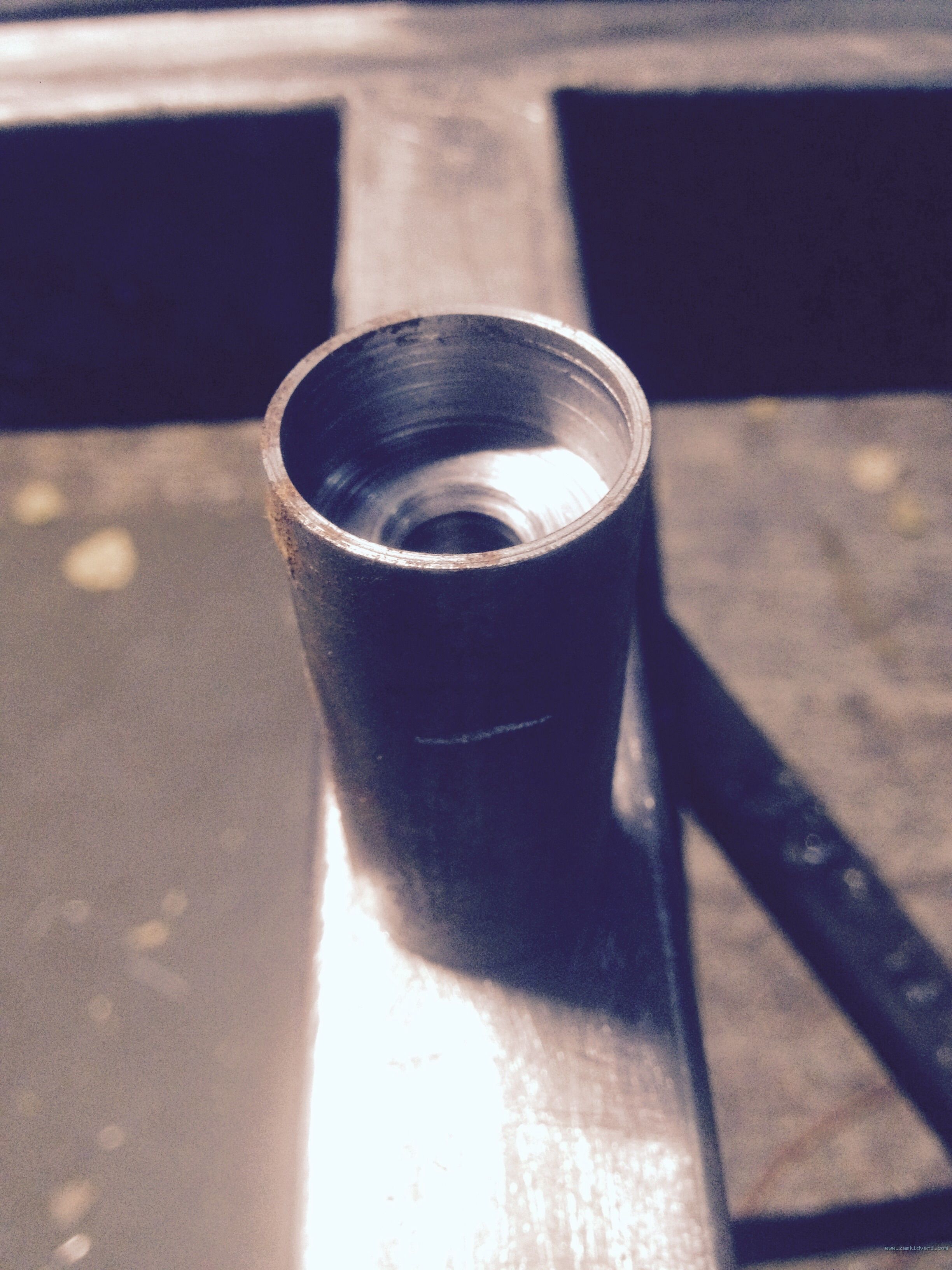

    требуйте под угрозой не принятия двери приварки петель по всему доступному контактному пятну.
    не надо. Они не просто так варятся до определенной отметки.
    Может быть! Но услышать от почему так делают мне так и не удалрсь! Если есть предположения - поделитесь пожалуйста.

    Чуть позже фото сделаю.

    Мелом отмечено окончание сварки

    Вижу! Но расскажите если можно почему!? Интересно!

    Чтоб не повредить тонкостенную чашку?
  14. #94
    Команда форума
    21.01.2016
    1,136
    Да. У подшипников довольно плотная посадка. Что бы не рисковать деформацией или вообще дыркой, доваривать их не надо.
    К тому же, прочности это не добавит, а наоборот.
    Думаю, да. Ведь при сварке тонкостенный металл наверняка поведет.
    С уважением, Андрей
