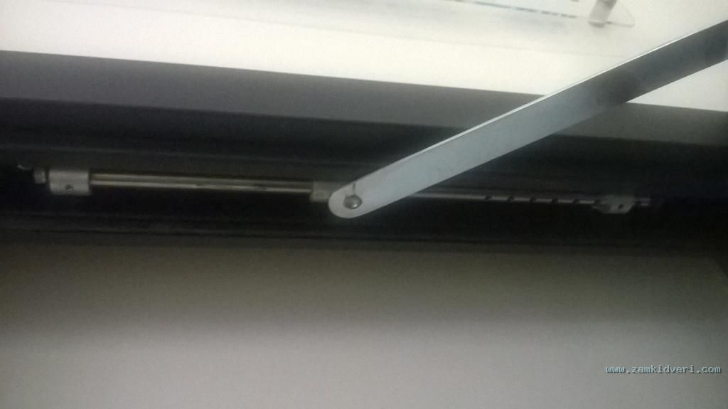

    Не обязательно!
    Вот ограничитель, который ограничивает угол открывания двери, чтобы не бить ручкой по двери соседа.
    Регулируется угол открывания, на сколько установите, столько и будете открывать.
    Владимир
    Двери "НЕМАН" (Москва)
