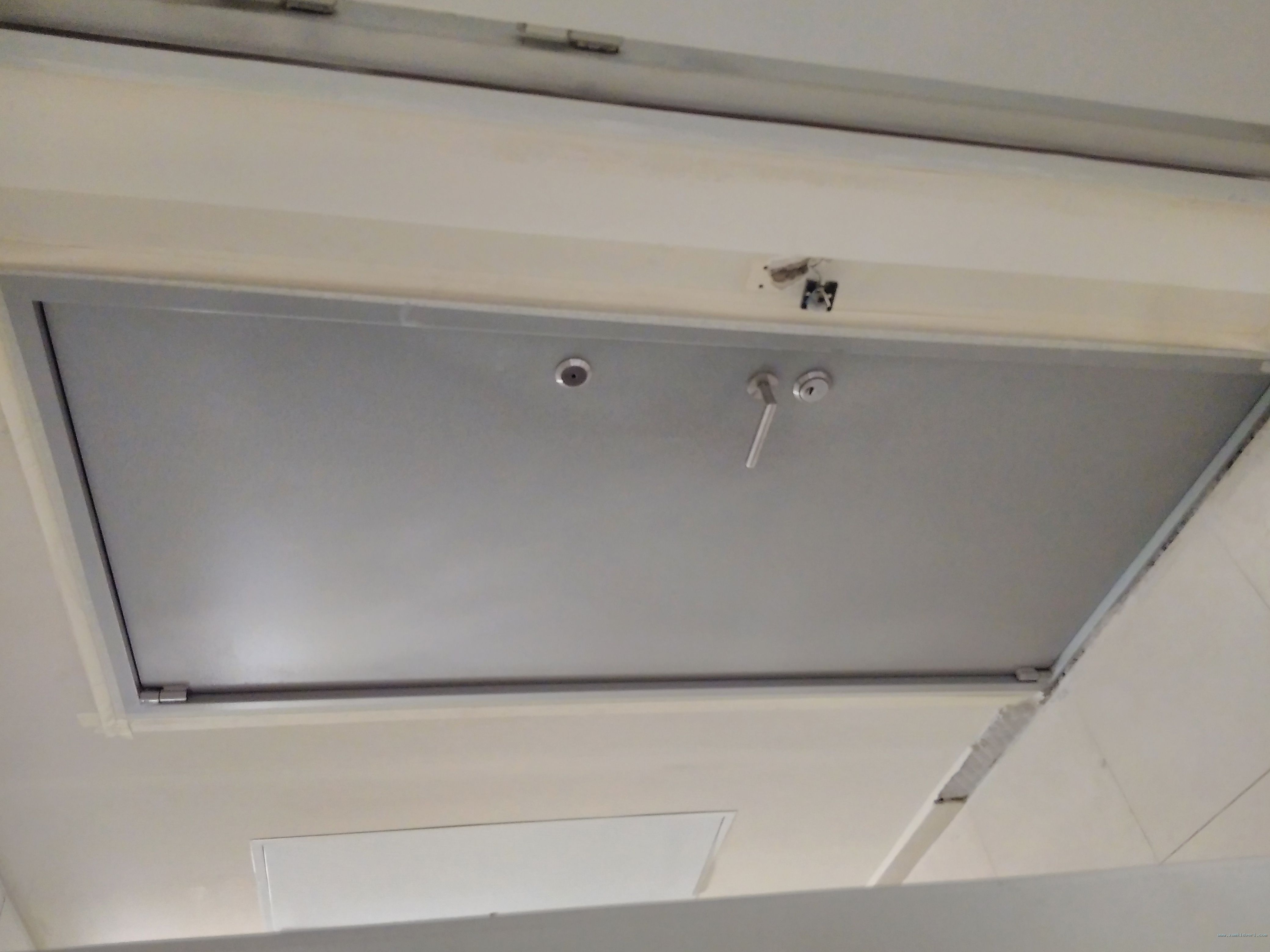

    Еще не понял, как, но не мне тут возражать. (если в личку картинку какую скинуть... для доходчивости?)
    Я уже где-то когда-то выкладывал. Ничего выдающегося , все те же БАРКи ))

    Нее, мне бы схему аль чертеж, в общем, как это в разрезе выглядит. В порядке повышения образованности, как Печкин говорил. Так-то понятно, что нет ничего невозможного. Там же коробка из трех труб сварена?

    Если ничего не изменилось после откосов, то у меня возник вопрос. Раму утепляли?
    Коробка двери там с минватой внутри, да. Но она тоже разная бывает по плотности, да и напихать ее можно по разному... Откосы я не то что отделал, я их замонолитил основной шум по контуру двери проходит. Жду резиночку )
