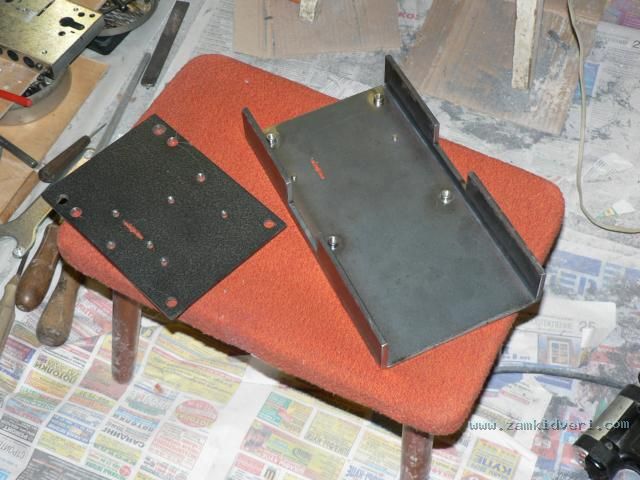

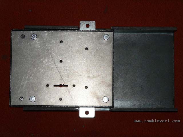

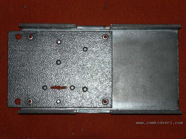

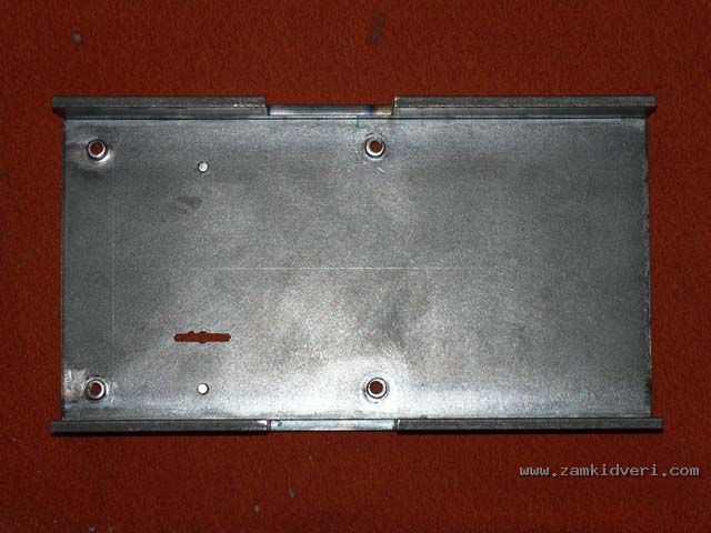

    Вот - примерно то же самое, что он описывает (с поправкой на некоторые мелкие подробности, вроде 10-милиметрового листа, замененного в данном случае "творчески доработанной" штатной керберос овской бронепластинкой, и установки все-таки изнутри двери ):

    Kvarkk
    2 Artie
    Интересно, а чем сверлили бронепластину, показанную на фотках? Вообще, говорят, любая подобная защитная пластина в течение нескольких секунд элементарно сверлится металлокерамическим сверлом! Так есть ли в ней смысл?

    Artie
    Сверлил мелким трубчатым алмазным сверлом, потом расферзеровывал конусной фрезой (бо фрезеруется "в стороны" она не в пример легче, нежели сверлится "в лоб". - И то и другое "на руках", без станка.
    Металлокерамических сверел у меня под рукой не было, так что подтвердить/опровергнуть не могу.
    Что же до смысла, то, во-первых, в данном конкретном случае от внешнего листа двери до замка - почти сантиметр, который можно заполнить воздухом , а можно чем-то потверже... Пластина была в комплекте с замком - вот пускай она и "заполняет".
    Ну а во-вторых, "все - замки от честных людей", так что если кому ДЕЙСТВИТЕЛЬНО ПОНАДОБИТСЯ ко мне залезть - так залезут и с пластинами, и без. А насупротив среднестатистического моторизованного жулика, "оборудованного" каким-нибудь титановым HSSE - она вполне себе сдюжит.
    PS: Imho, следует определить для своей паранойи границы, и соразмерить прочность двери и надежность замка со стоимостью того, что они предназначены охранять... Однако, раз уж киличный нож вышел за пределы стен музея криминалистики, а среднестатистические дверники этому факту ничего противопоставить не готовы, то подобный карман, который лепится "на коленке" за пару дней и стоит копейки (в железе), - по соотношению цена/качество решение вполне осмысленное.
