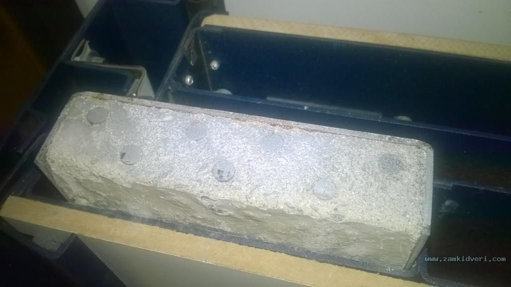

    Армированный бетон в районе замков.
    Сразу отвечаю на вопрос "зачем?" - Не знаю!!!
    Вложение 41671
    Наверное за тем же, зачем по Москве на Хаммерах ездят.
    Живя далеко не на периферии (не у Кремля, но и не на периферии) каждую зиму чуть не застреваю во дворе на Крузаке. Может это только на меня весь жизненный экстрим валится??!
