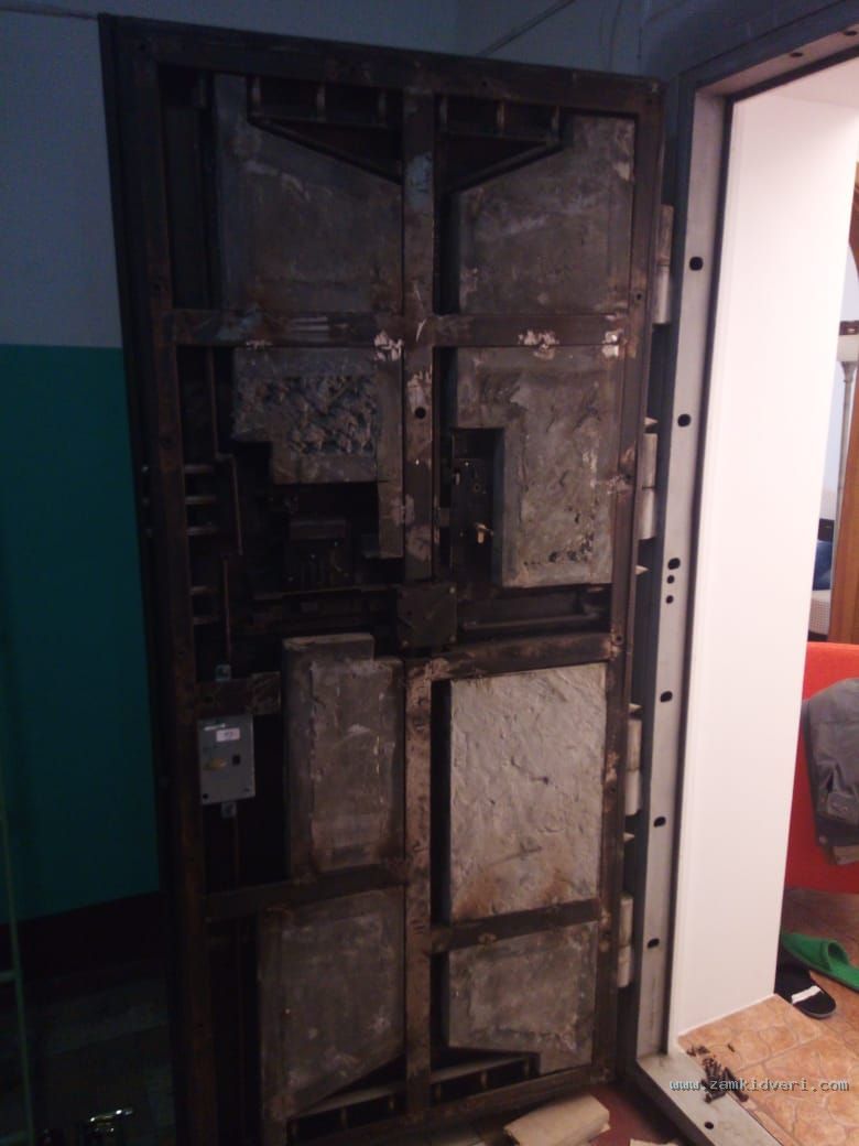

    Маскировка поражает. Если бы не лишние ключевины и четыре здоровенных петли - подумал бы, что обычная деревянно-дермантиновая дверь а-ля совьетик. Петли бы еще замаскировать....
    Именно такое впечатление от двери.
    В то время другой отделки небыло.

    Цитата Сообщение от mrpronkin Посмотреть сообщение
    Что за наполнитель?
    Залито бетоном.

    Почти! Кое-кто предлагает. Кроме того, можно и самостоятельно обтянуть.
    Это ж 90-е. Тогда могли и все пять вкрячить, а то и шесть . Количество явно избыточно, работают, скорее всего, как раз только две, остальные "для понту". NikNicls, так?
    Дверь заносили на 5й этаж частями. Собирали под контролем хозяина. Зная его дотошность, в хорошем смысле, допустить это не возможно.

    Впечатляет, конечно,но вот зачем?))
    Виталий, Вы не поверите, но в те времена когда всё это «безобразие» делали - постреливали через двери в людей.
    Я, кажется, даже знаю тех мастеров. Да?)
    Нет, это кто-то другой, сам не знаю.
    Те, о ком ты подумал, делали нечто подобное, но ни в какое сравнение не идущее.
    Самое-самое, что я видел у них, это внутри двери уложенную периодическую 12мм. арматуру в два ряда с перехлёстом. Братки приезжали проверяли из АК- не пробили.
    А вот про это не подумал, каюсь ..
    Наверное подумали для звукоизоляции ))

    В те, Золотые времена дверепроизводства, не было заморочек по поводу маркетинга. Не было критиков и высоких судей. Все лепили из того, что было.
