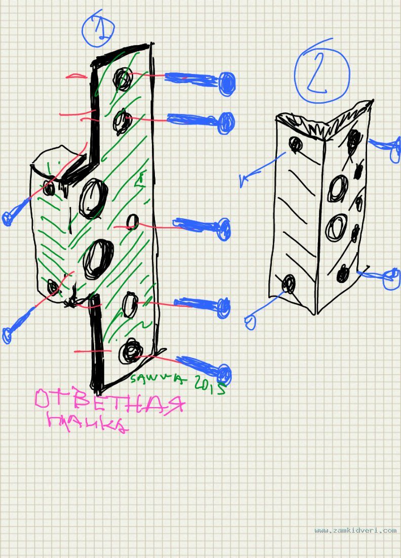

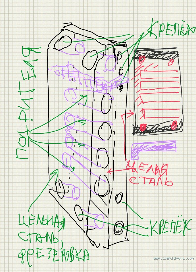

    к вопросу о ответной планке и простейших её ваоиантах, только когда ригель глубоко располоэен в корпусе замка и засова, иначе лучше всего фрезерованная цельная ответная планка, тогда точно не забьют и не отожмут
  4. #124
    Записей в дневнике
    430
    один из вариантов цельной стальной ответной планки. Тут забить или отогнуть ригеля будет бесполезной затеей
  5. #125
    gregorev
    SAWWA по планкам я понял, СПАСИБО!!, кстати из цельной стили фрезой не делают, сталь очень сложная в обработке, подача и обороты маленькие и поэтому время обработки большое и фрезы тупятся а они дорогие, средняя цена качественной фрезы около 15-20 долларов. Проще коробку согнуть на прессе и швы заварить, после краски и не увидишь что сварка и гибка.
    Это вариант смертельный для замка. Малейшие изменения( при сильных морозах, когда включают отопление в квартирах и весной , когда отопление отключается) ригель будет затирать. Я, не говорю про точность монтажа замка, вернее сложность.
    А если сделать отверстия в планке на 15% больше ригеля, хотя тут можно посмотреть. Сейчас посчитаю примерно исходя из температурных каэффициентов расширения на сколько нужно сделать отверстие больше.

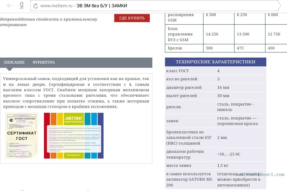

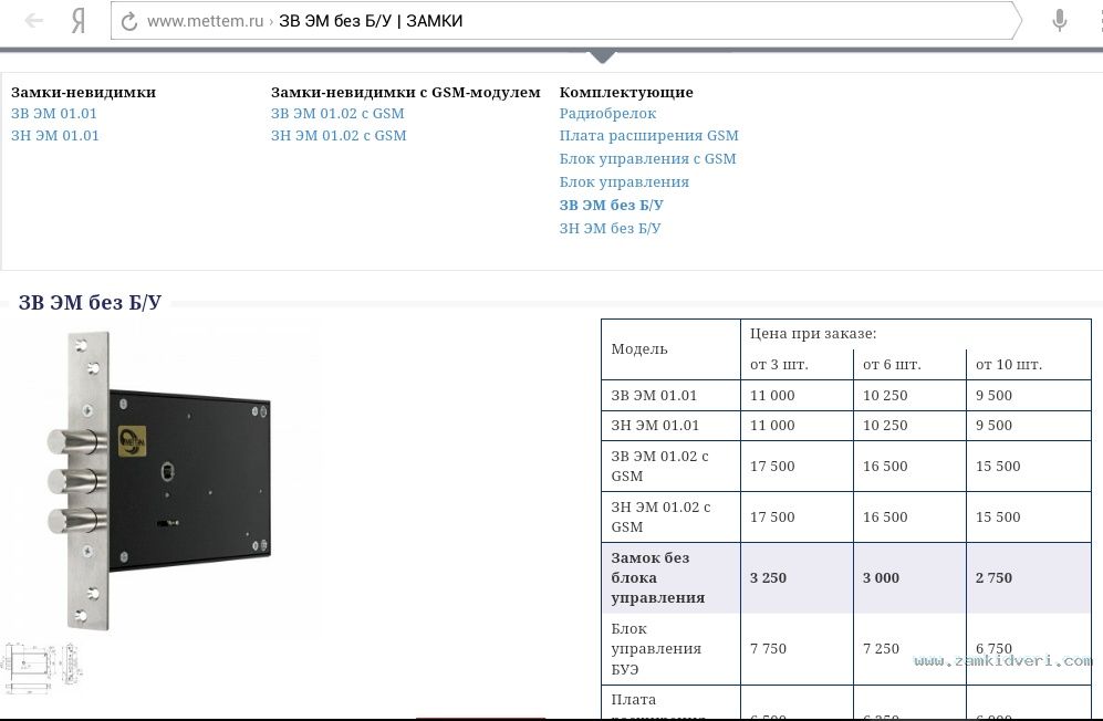

    http://www.mettem.ru/shop/elektromex.../zv-em-bez-bu/
    А у кого то есть мнение по этому замку? Ато цена замка без электроники крайне низкая, у меня один корпус боюсь столько получится...
    Последний раз редактировалось SAWWA; 29.07.2015 в 09:53.
  19. #139
    Записей в дневнике
    430
    типа покупать корпус и в него своё ставить..
    а так, вылет ригеля маловат и неизвестно как ведёт себя замок против отжима..
    лучше тогда стандартный корпус с посадками как у Эльбор Гранит, Барьер , Чизо-Моттур, с такими же отверстиями для крепежа , только всё без ключа, замок на беспроблемную замену распространённых на дверях, батарейки можно вставлять с торца в один из ригелей или вместо него
