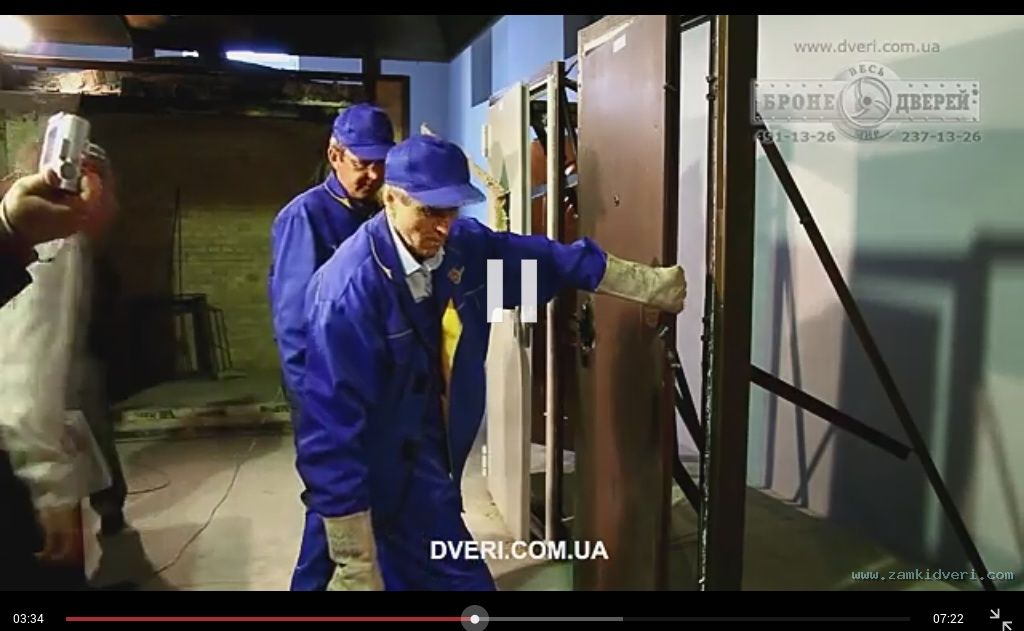

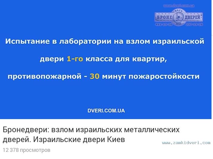

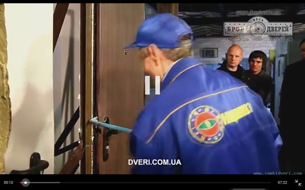

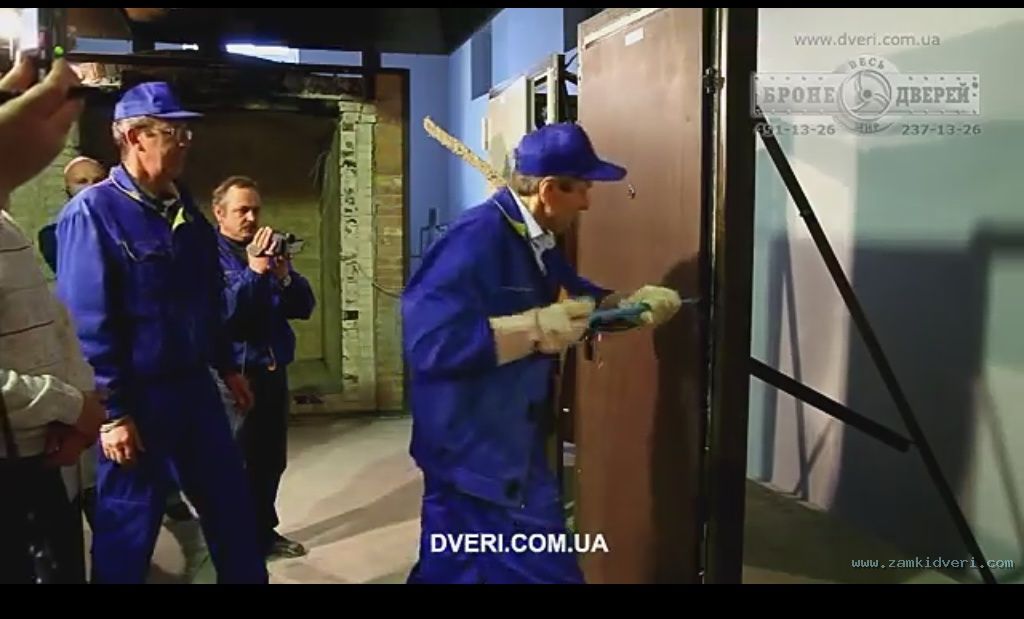

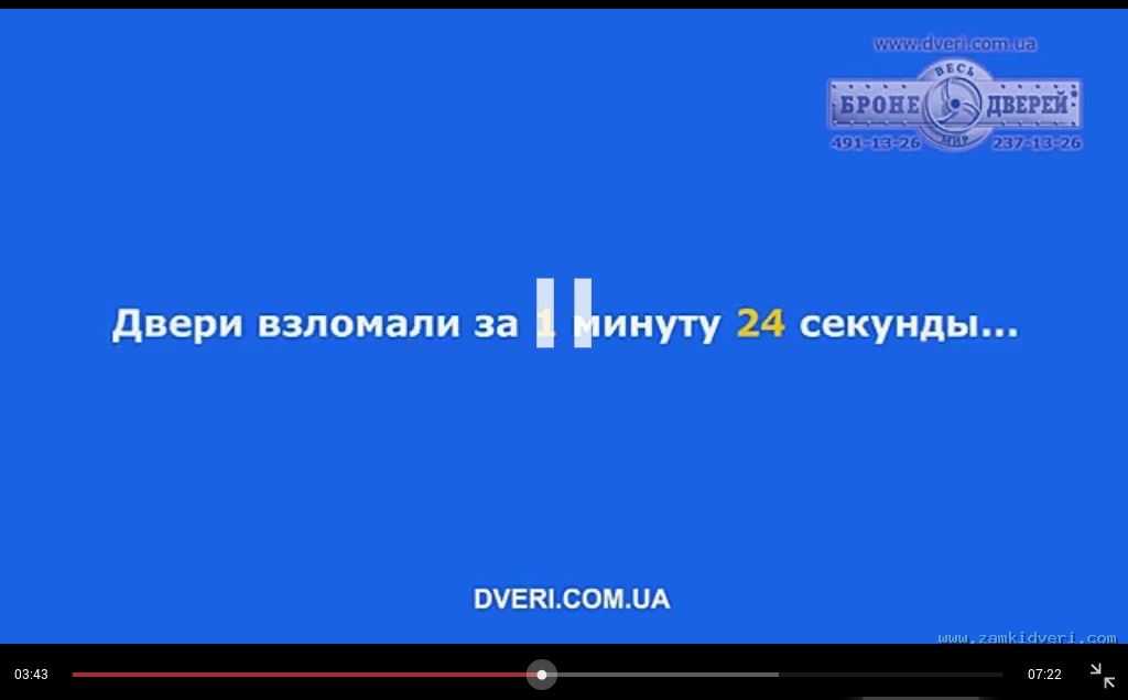

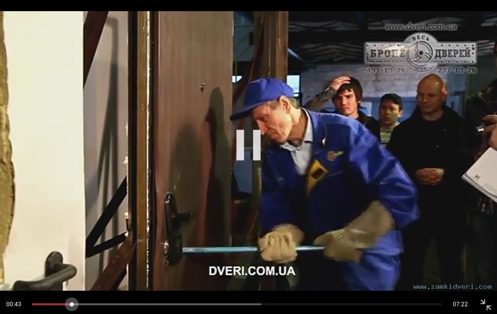

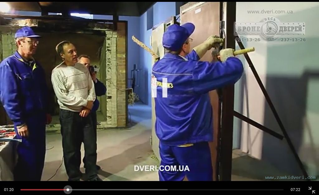

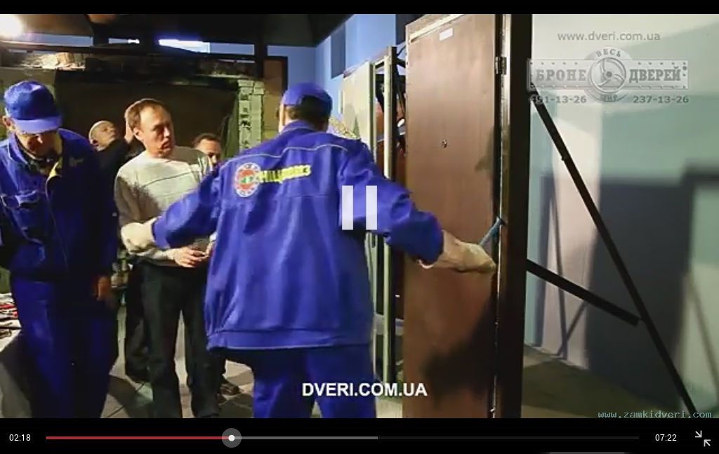

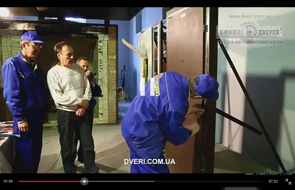

    3. Дверь у меня железная. https://www.youtube.com/watch?v=ri-yGZmDeAs это видео как её взламывают, но оно к соалению не правдивое. По тому что дверь когда в стене стоит так не поорудуешь мантировкой, потому что у меня в двери 2 ригеля вверх и 2 вниз входит а на видео они отогнули а не открыли...
    4. Вот стою я перед выбором какой же мне купить замок чтоб он был надёжный, и головой вот понимаю иногда, не нужны мне эти навороты, типа уникального крепления, бронепластины и т.д. Но понимать одно а купить себе любимому лучшее на данный момент это совсем другое. Тем более что смотри. Уникальное крепление не стоит особых денег. съёмная боковая пластина добавит в цену баксов 5 отсилы. Броне пластина обойдётся в 20-30 долларов. Т.е. по факту переплата будет всего 50 баксов и за эти 50 баксов я рисковать буду? Залезут в квартиру украдут всю мою наличку аж 2к в местной валюте и 500 баксов и 3 золотых кольца. Так это уже дороже чем 50 баксов переплаты .
    Ну вот скажи ещё что я не прав

    та озвученная израилевская накладная дверь с того видео взламывалась долго по причине использования одного ломика, обычно использую 2 ломика и клинья, сталь на коробке там от силы 1,5-2 мм, реальный результат там меньше минуты вышло бы, с такой дверью есть сложность, заключающаяся в уязвимой конструкции двери как таковой, дверь, не заглубленная в коробку если она не из 3-4 см катанного листа и коробка не из рельса обречена независимо от уровня безопасности замков и это факт .Т. е. замки и дверь - звено одной цепи. Применительно к этой, тут без шансов. мастер должен был начать с верхнего угла и вниз оставляя клинья, так быстрее, та двери имеет весёлую систему запирания без выраженных противосъёмов, что упрощает дело, иначе ломать только с верхнего угла

    Sawwa так там дверь на стенде. У меня дверь установлена не так. Она как бы снаружи коробки но внутри квартиры. Если смотреть снаружи квартиры то идёт коробка, потом дверь на неё накладывается. Дверь открывается вовнутрь квартиры.
    Извини за сумбурное объяснение. Если не понял давай фотку сделаю. Такую ломиком наверное будет сложно открыть. Его некуда вставить...
    Видел как американское подразделение открывало подообные двери. У них гидравлическая распорка которая вставляется в коробку и распирает коробку настолько чтоб ригеля вышли. Происходит это моментально. Но в моей двери ригеля входят ещё в пол и вверху в стенку, не только сбоку в коробку...

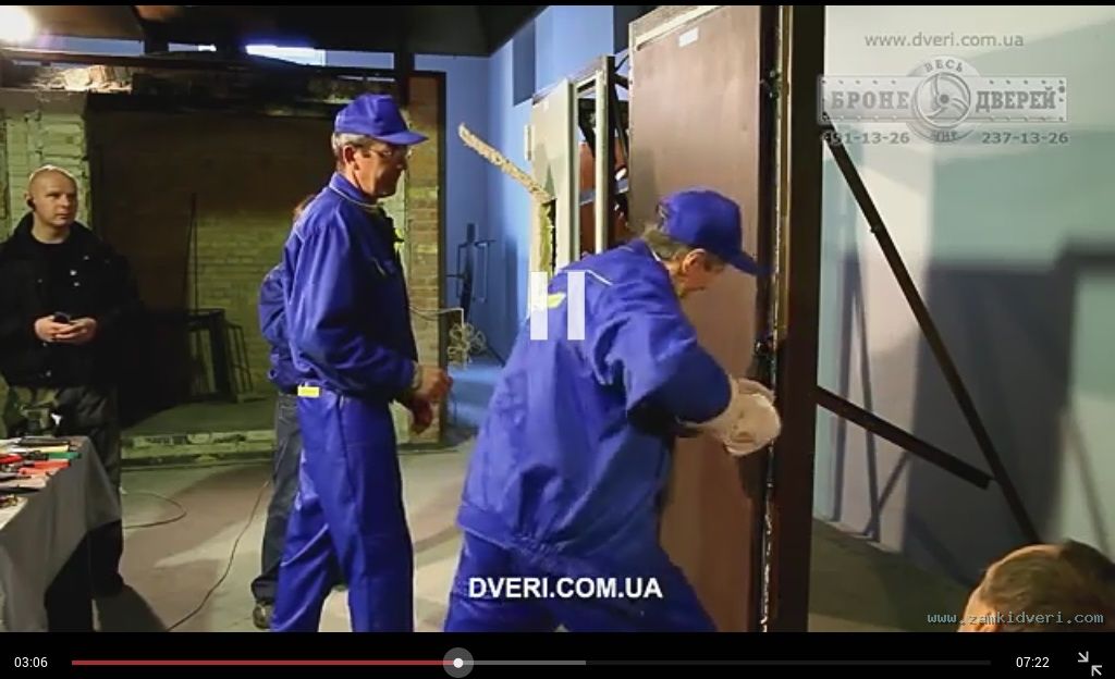

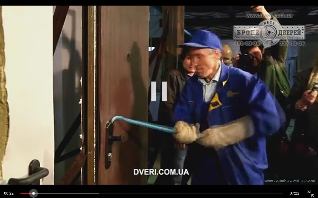

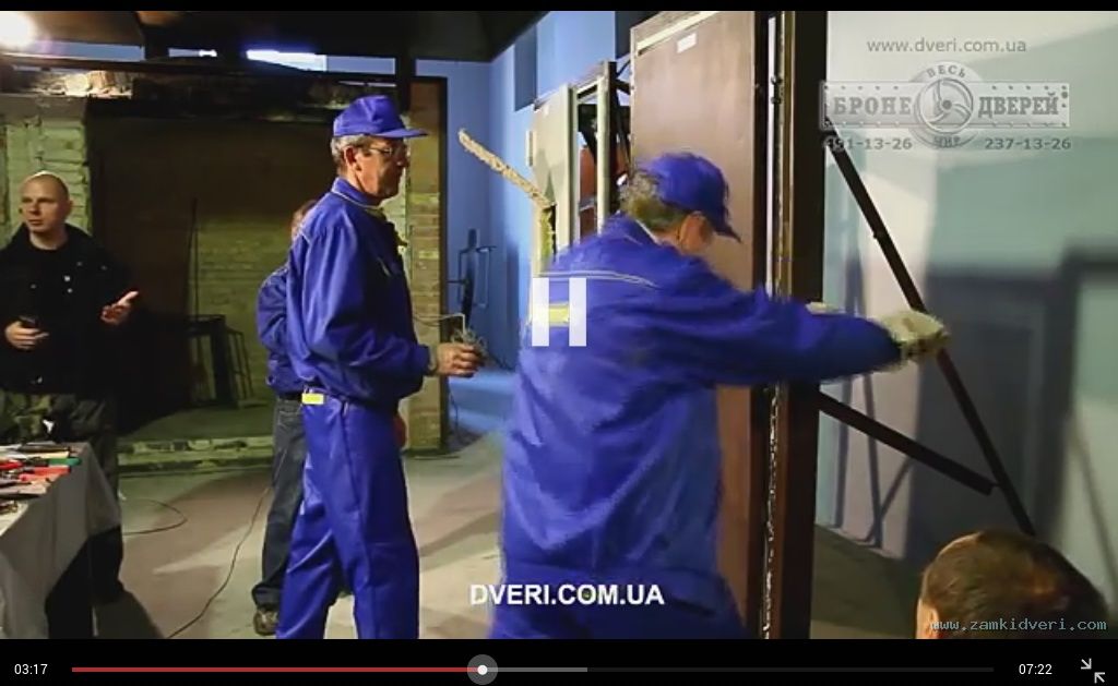

    По поводу видео взлома двери. Всегда умиляло такое кино. Зачем все это? Кто эти люди с фомками? На кого этот" цирк с конями" рассчитан?
    Такое кино хорошо показывать людям перед аварийным вскрытием, когда ключи потеряли....
    Будут более благодарны, наверное, а не ныть "почему так дорого стоят Ваши услуги?!Вы только 5 минут работали!"
    Я думаю это видео сняли производители российских дверей чтоб показать что их двери лучше. Информационное видео...
    А людям которые мне рассказывают за 5 минут меня всегда умиляли.. Был и у меня такой период в жизни когда мне говорили за что такие деньги то?. Я им говорил что за то что я перед тем как 5 минут потратить обучался 5 лет..

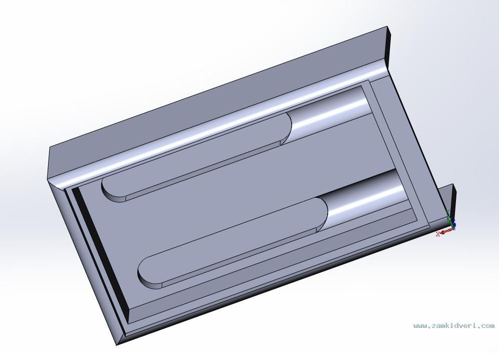

    gregorev

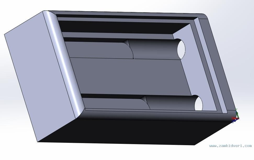

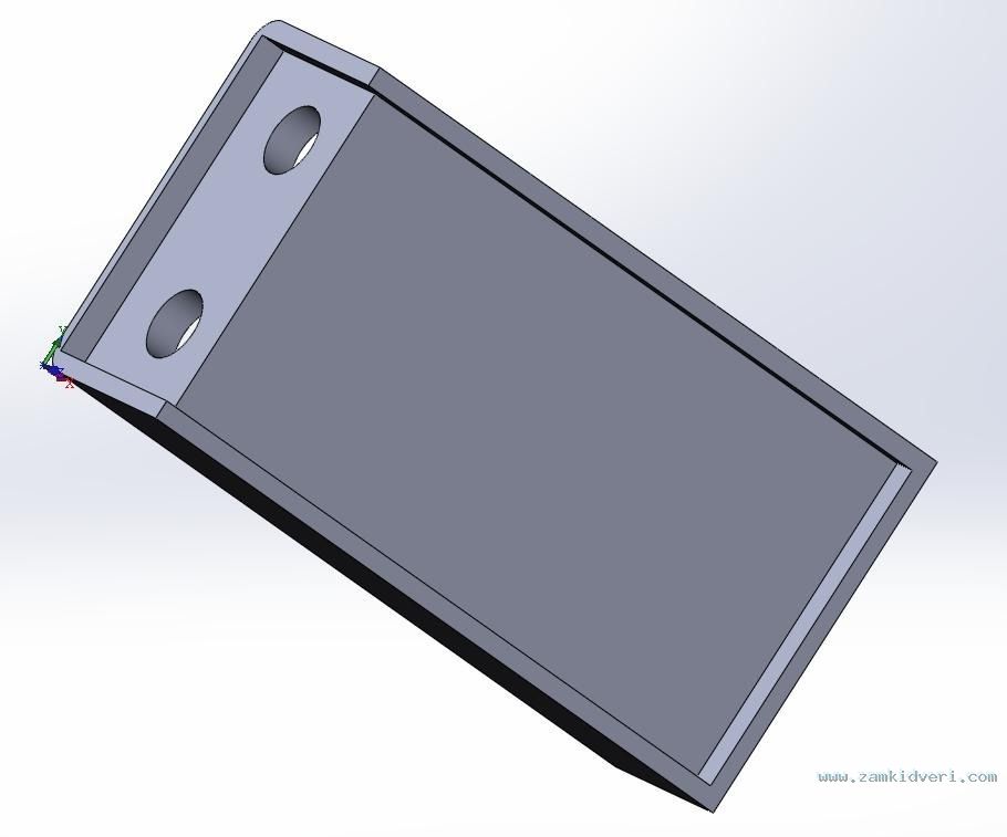

    Дело немного сдвинулось с мёртвой точки. Сегодня пол дня было потрачено на построение модели и подбор материалов. Так же разобрал китайский электро замок который с возможностью механического открытия ключом и о УЖАС!! (замок кстати покупал на али он обошёлся в 126 баксов, на ибее ещё дороже). Впрочем всё по порядку.
    1. Выбирали материал для ригеля замка. Как оказалось материалы используют разные. От обычной ржавеющей стали до нержавейки. В китайском замке 304 нержавейка, диаметр 16мм, во встраиваемом израильском сенсилоке обычная сталь 12 или 13мм. Хочу поставить 16мм нержавейку, разница в цене не сильно большая но точно не поржавеет через несколько лет даже в условиях влажного климата.

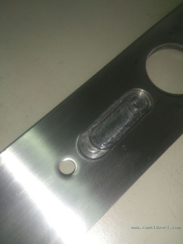

    2. Разобрав замок из китая я увидел страшные вещи..., их было 3. Первая это сварка, они сварили когда расстояние между деталями было 3-4 миллиметра, просто смех и грех... Второе это нарушение соосности. На планке 4ре отверстия под болты потай, 2 прикручиваю и на 3ем перекос, для того чтоб закрутить все 4ре нужно их закрутить немного и потом потихоньку каждый, по пару оборотов. Т.е. корпус и ригель не живут одной жизнью, они испытывают нагрузку друг друга. Третье это направляющая втулка ригеля, она сделана из алюминия и толщина и ширина там отсилы 3-4 миллиметра, по нему кстати сталь ходит. Считаю что сотрёт его сталь и начнёт он клинить. И это замок известного китайского завода!, он кстати весьма не дешевый...
    3. Мы сделали первую вариацю 3Д модели. Без размеров, просто как это будет выглядеть. Принципом модульности замка пришлось пожертвовать. Для модульного придётся делать дополнительный корпус, это лишних8-13 баксов к цене в партии 10к штук.. Копус будет из анадированного алюминия, с добавлением силовых элементов. Кол-во ригелей 2. Диаметр ригеля 16мм. Открытие замка 6 кнопок на которых будет набираться персональный код. Типа *2234#. Кнопки набора диаметром 12мм каждая с подсветкой. Подсветка будет активироваться в тёмное время суток по датчику освещённости, с возможностью в настройках отключить подсветку.
    Фото ниже.
  15. #95
    gregorev
    3D модель с разных ракурсов:
    Изображения

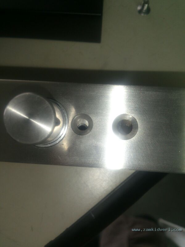

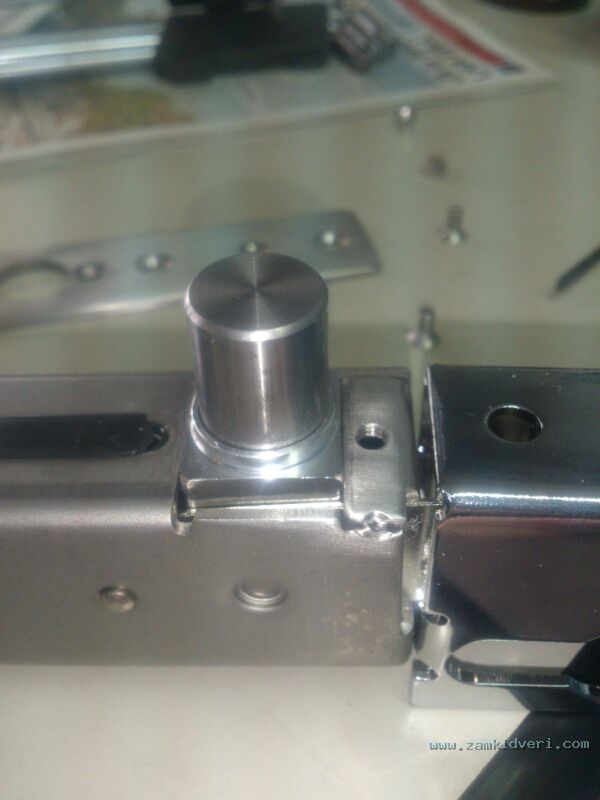

    Китайский замок.
    Фотки:
    Пьяный фрезеровщик ПТУшник.
    Такой же сварщик.
    Нарушение соосности.
    И там где сварка там видна втулочка из алюминия.
  17. #97

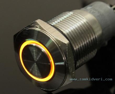

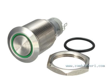

    Кнопочки которые выбрал на замок.
    Класс защиты IPP67 IK10, материл сталь и анодированный латунь, материал контактов покрытие серебра. Подсветка кнопки.
    Изображения

    ну так приятно, китайцы - жесть, за 126 бакинских качество изготовления не того.. правда они на вес всёсчитают при крупном заказе на изготовление..
    по разрабатываемому замку, неплохо бы предусмотреть тяги с вылетом 20- 30 мм , тогда получится более полноценный продукт, вылет основных ригелей - от 40 до 60 мм~
    а так - лучше электроника в одном модуле, засов в своём, желательно скомпановать без пустот внутри и с наибольшим количеством переборок внутри..

    кнопки приятные
