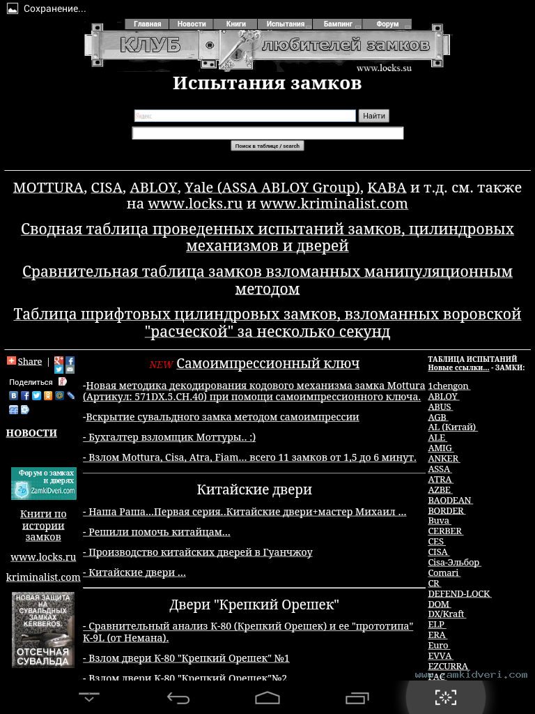

    Screenshot_2013-12-14-12-23-00.pngКлуб собрал и классифицировал по типам замков и двери производителей разных сегментов, тесты не свалены в кучу, все по полочкам .

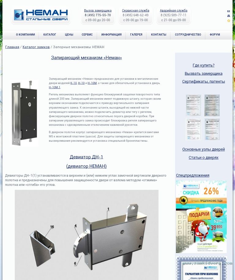

    Господа, подскажите, пожалуйста, если не затруднит, штуки 3-4 моделей правильных сейфовых замков, которые встали бы в квартирную дверь в качестве блокиратора тяги да так, чтобы ключ извлекался при открытом блокираторе.
    Я знаю только Неман на базе Б4
  17. #57

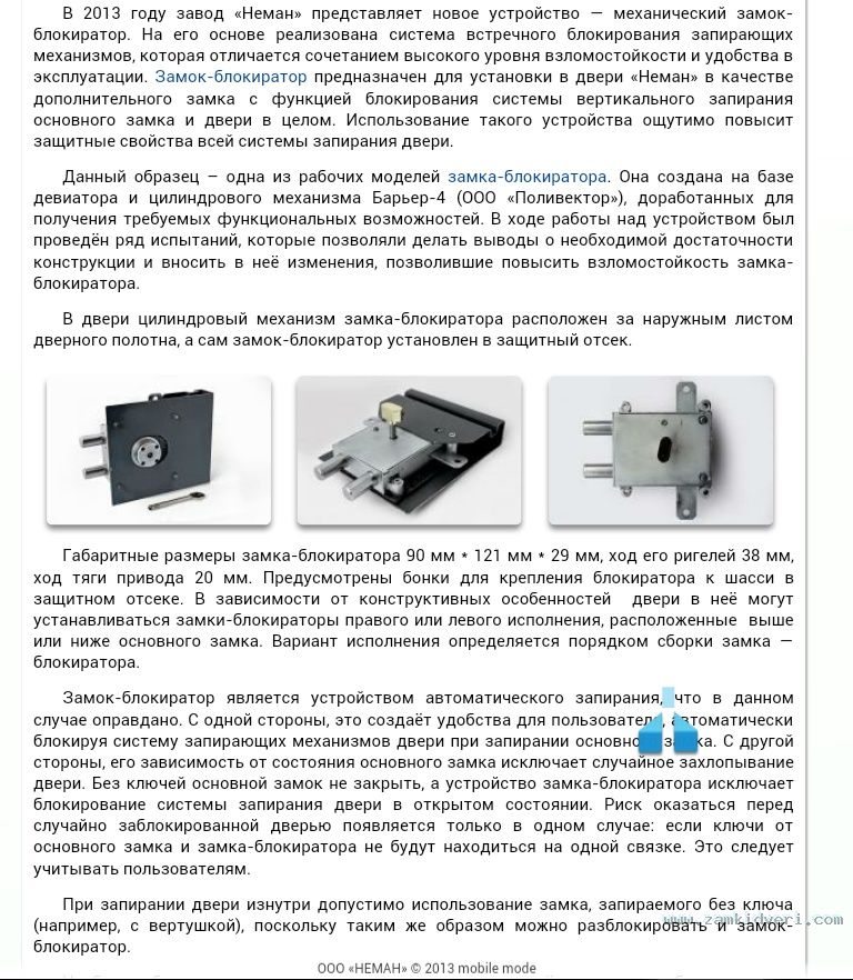

  18. #58
    N2OB
    Что не нашел, Б4 http://dveri-neman.ru/mehanizm_neman
    не понял ответа
    Я писал, что знаю вот такой блокиратор у Немана: http :// zavod-neman.ru/articles-block2IMG_20131222_194235.JPG
    А вот есть ли какие-то другие у маститых производителей разного банковского запирающего оборудования, вроде S&G, которые позволяли бы вытаскивать ключ при открытом замке? Если есть такие модели, их запросто можно ставить в дверь и наслаждаться. Но я не видел таких блокираторов Все что есть - блочат ключ внутри в состоянии открыто
