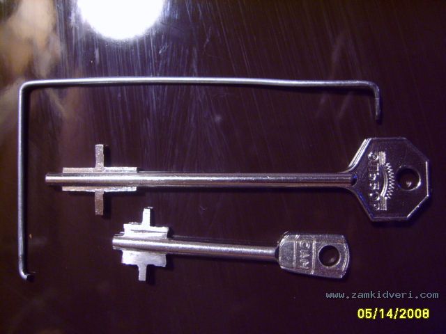

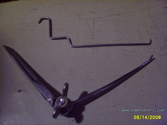

    Кое какой инструмент с тех фото лично мной изготовлен и применяется ПОСТОЯННО в зависимости от ситуации.
    Дбавлю, что при правильной установке именно наличие сувальдного замка сильно усложняет взлом , в особенности быстрый взлом.
