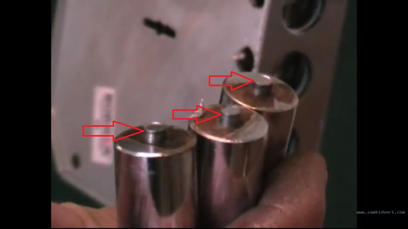

    Клуб уже сообщал, что крепление головок засова на замках BORDER сделано так, что бы замок легко открывался отжимом. За что они собрались "зацепляться".
    Вложение 23304
    На фотографии обозначены места крепления головок засова замка Border .

    Вывод по замкам от двери ТОРЭКС серии Омега: Заявленные защиты против отпирания отмычка ми, отжима, перепиливания ригелей и высверливания элементов замка отсутствуют или не работают.
