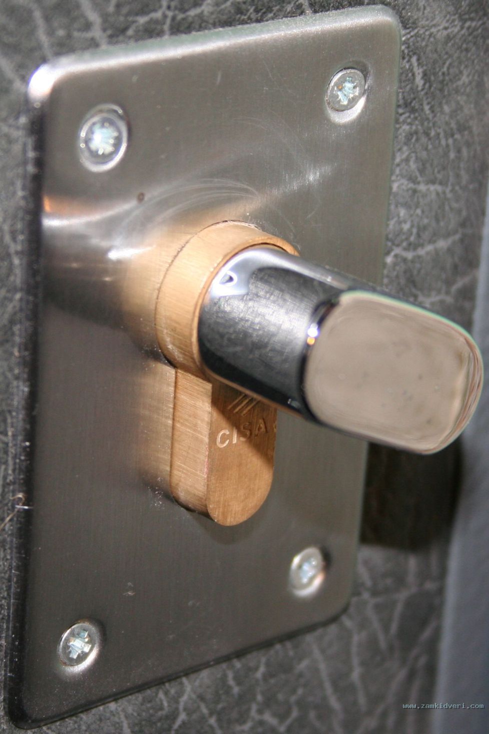

1) Полнейшая безвкусица того, что наворотили с нижним цилиндр овым замком Cisa : личинка латунная, декоративная накладка вокруг личинки - хром шлифованный, вертушка - хром полированный. Надо было бы еще чего-нибудь зелененькое добавить - чтобы уж совсем по приколу смотрелось.

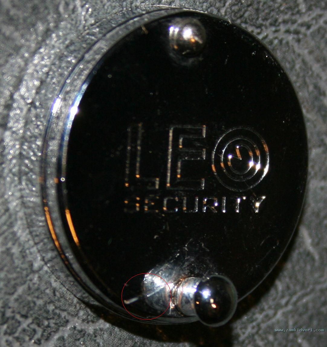

2) На дверце глазка - отхромированная царапина - забавно.

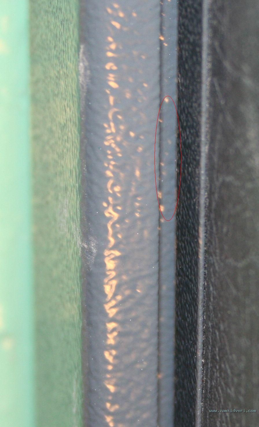

3) Внутренний контур уплотнения - полнейшая бутафория, так как дверное полотно до него не достает.

2) К геометрии двери тоже претензий нет (уплотнение не отношу к геометрии, так как оно практически нигде не касается полотна, из-за того, что само практчески не выступает из паза, в котором находится).

По поводу латунной личинки - т.к. с недавнего времени завод "НЕМАН" работает с Италией напрямую - первые партии цилиндр ов являются латунными. Формирование всей номенклатуры предстоит.Сообщение от Adios
Но в принципе замена латунного цилиндра на хромированный не имеет проблем. Ести Вас это не устраивает мы его заменим.
Если можно закиньте, пожалуйста, фото в личку. Эта проблема решаема.
Так же по поводу вертушка относительно накладки - совершенно без проблем.
Аналогичо и с глазком. Работы возможно произвести - главное Ваше желание.
Тем более что данные недочеты - прямая недоработка.

Цилиндр хотелось бы, все-таки, видеть хромированный - на серой двери латунь - как бельмо на глазу.
А проблема с уплотнителем - тоже решаема? Меня, признаться, она беспокоит больше всего.

Царапина на глазке:
Цветовая гамма замка:
Щель между коробкой и дверным полотном с внутренней стороны, которая должна быть закрыта уплотнителем:

Вы не могли бы сбросить более четкую фотографию "щели зазора"?
Чтоб сразу все понять для "исправлений".
