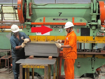

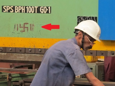

    Вот мои фотки с Индийского завода, там немцы даже станки все промаркировали свастикой (для тех , кто в танке , это руна индийская, счастье типа и все такое ..) , а в каждом цеху штурмбанфюрер со шмайсером -контролер качества (шутка)
    Очень смешно было , идем с немцем главным по заводу, он в лице изменился и говорит ,ты это не подумай ,это не наци, стал мне объяснять на полном серьезе )) Комплекс у них по этому поводу после 1945 , и закон о денацизации
    Фашисты до Индии не дошли , хотя я читал , в планах Гитлера были
