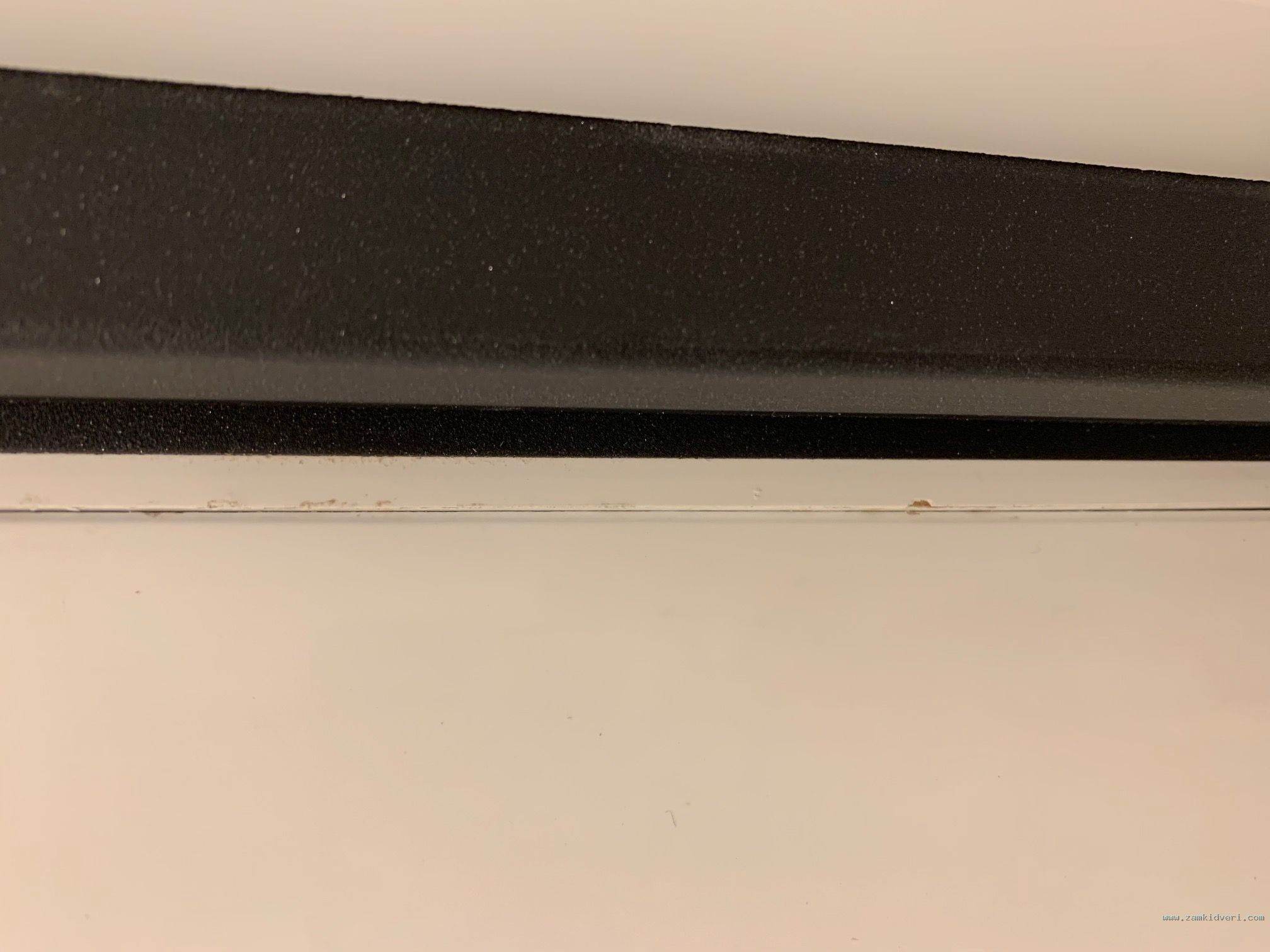

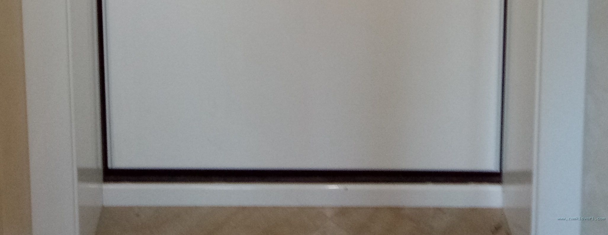

    Добрый день!
    Я заказала в компании, где мне изготавливали межкомнатные двери и входную металлическую, панель на входную дверь.
    Панель из МДФ, белый глянец (лак).

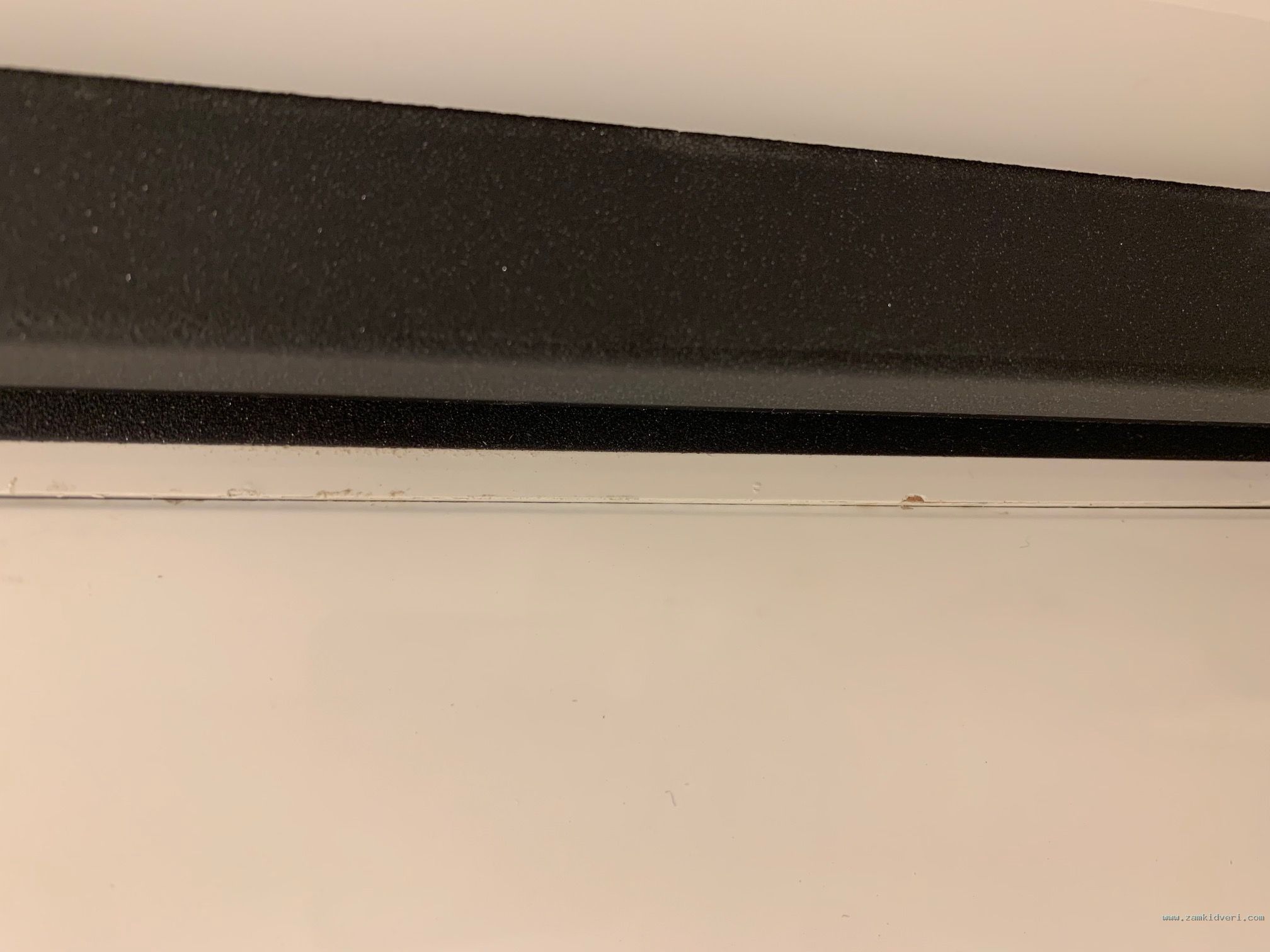

    Панель монтировали. Но я вижу, что как-то очень странно - идет сама панель и справа такая узкая полоска из материала панели по высоте (сделанная из остатков наличников).
    Такое впечатление, что панель сделали просто меньше размером, чем следовало.
    Компания, где все это заказывала, уверяет, что это такой способ монтажа, иначе не сделаешь. Я сомневаюсь.
    Cегодня приехали монтажники, пытались зачем-то замазать щель, но стало еще хуже, как можете увидеть на фото.
    Помогите, пожалуйста, разобраться
    P.s. фотки загрузила криво, их надо развернуть на 90 градусов вправо. полоска эта справа от панели располагается.

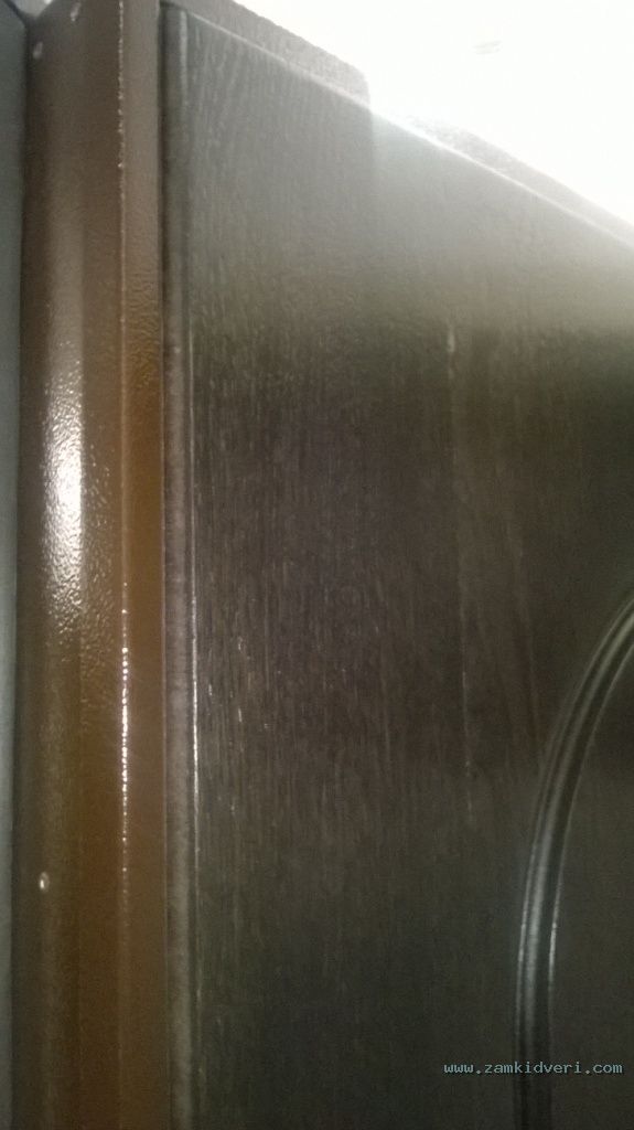

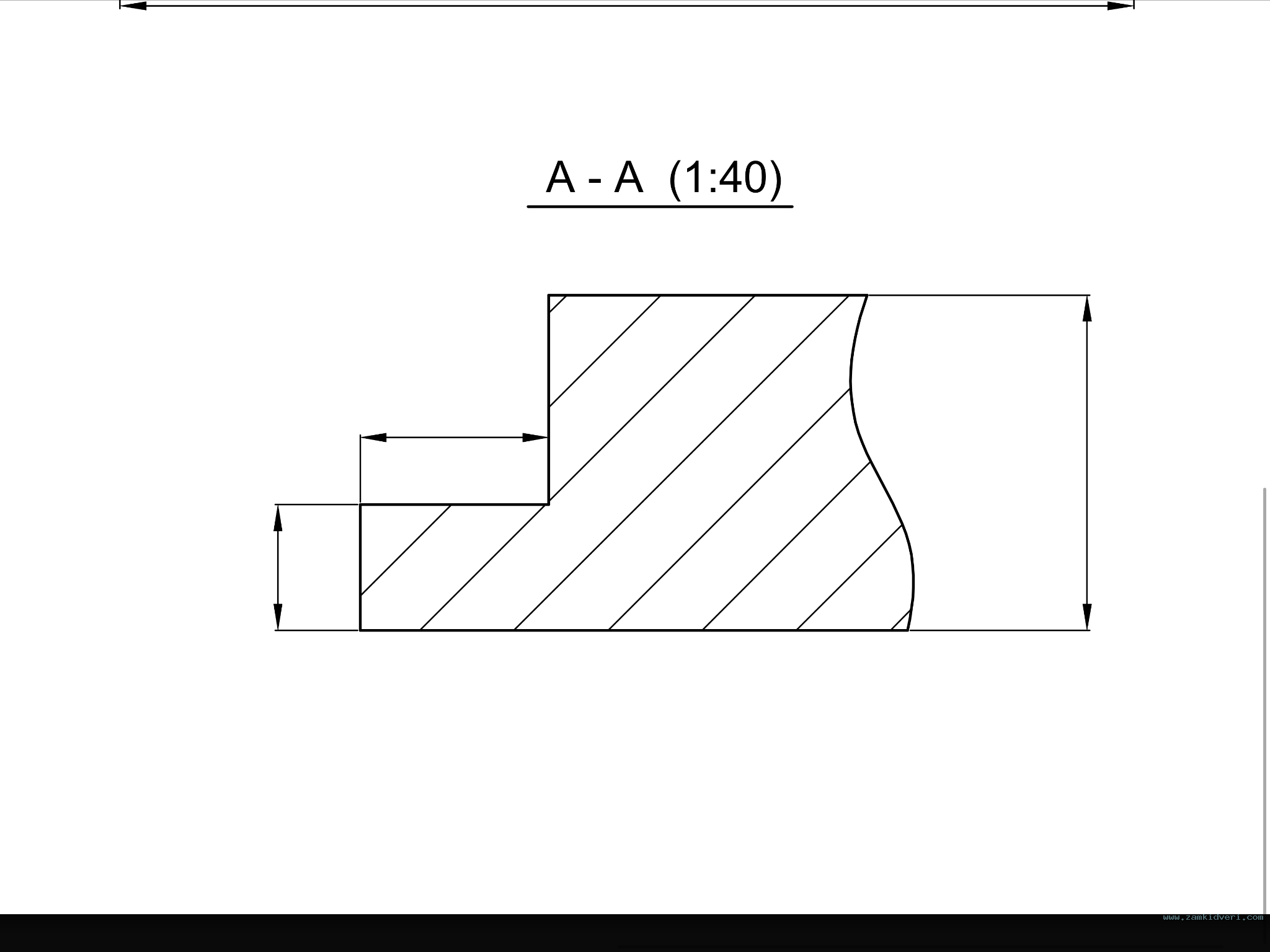

    70D6D145-0FC9-4FB9-8738-73A4F0370131.pngТолщина панелей бывает разная, 3,8 мм., 6 мм., 8, 10, 12,16....крепятся панели под прижимной уголок.
    Каждый производитель сам выбирает какая толщина панели на той или иной конструкции. Если Ваша ,например дверь рассчитана на панель толщиной 10 мм. , а возможность изготовить только 16 мм., то по периметру делают четверть под толщину 10 мм. с шириной чуть больше полочки прижимного уголка. Скорее всего Вы про эту четверть и говорите.
    Новичок
    26.06.2019
    Я вроде понимаю, о чем Вы. Но в моем случае это не по периметру, а просто с одной стороны панели. С трех других сторон (верх, низ и слева) никаких полосок нет.
    Команда форума
    05.02.2015
    Москва.
    2,168
    Попробуйте проверить на однородность панель, есть ли щель в том месте где переход с толстой на тонкую часть.
    ARMA-S
    С моей точки зрения, это явный производственный брак, выборки под торцевой профиль должны быть равномерными по крайней мере с трех сторон. Если у компании продавца двери есть выставочный зал, рекомендую посмотреть образцы, есть ли на них такой же дефект, если нет, то способ крепления панели здесь не причем. ЗОПП гласит, что " При продаже товара по образцу и (или) описанию продавец обязан передать потребителю товар, который соответствует образцу и (или) описанию."
    KKK

    Кроме прочего я лично вижу на фото явные повреждения покрытия и панели и боковой вставки. Это уже повод потребовать замены, это долго правда...
    Если именно эти повреждения и пытались замазать, то косвенно они свою вину уже признали. Двери не "Волховец" случаем ?
    Команда форума
    05.02.2015
    Москва.
    2,168
    Если приезжали мастера затирать стык, значит знают, что накосячили.

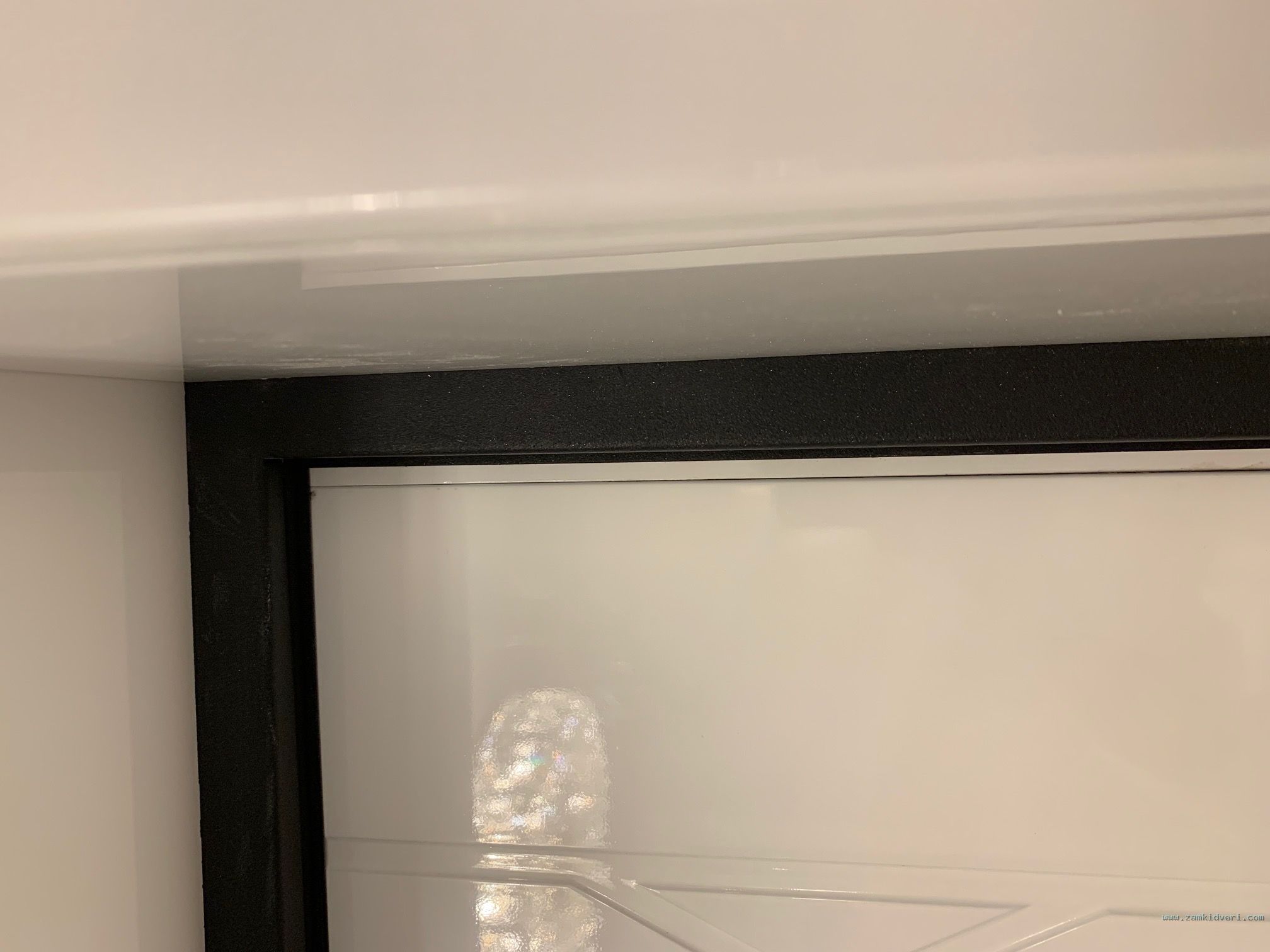

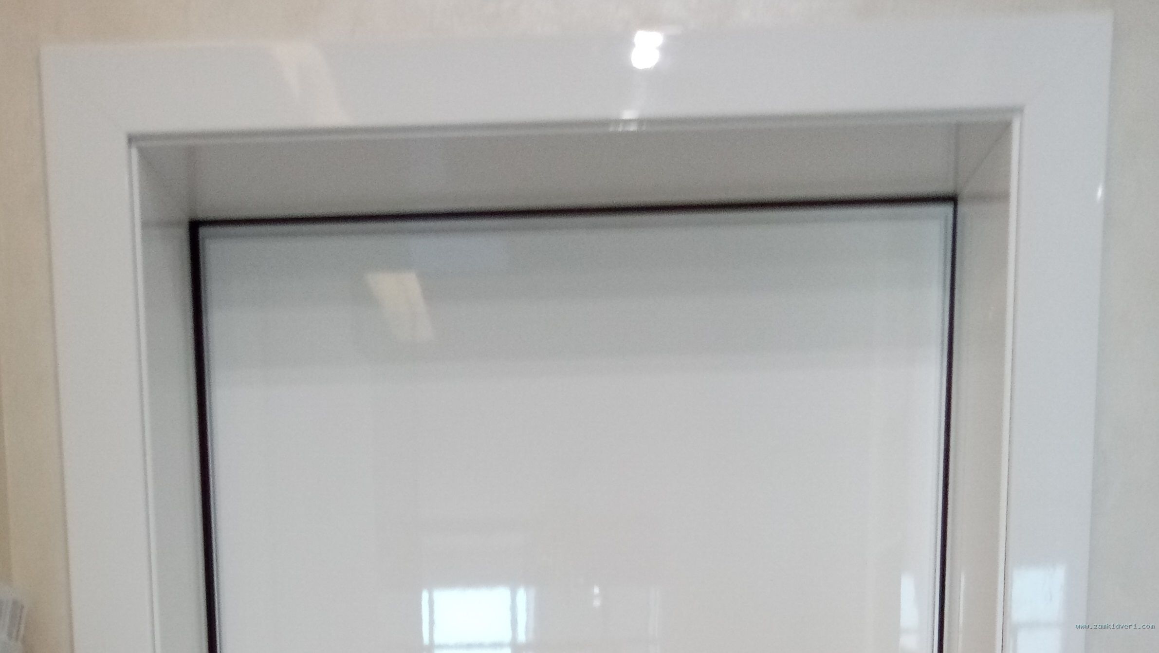

    а можно увидеть всю панель?
    На мой взгляд, не все так однозначно.
    Мне кажется, что тут проблема в том, что дизайн панели просто создает проблему, так как фреза уходит под уголок

    Если говорить про дизайн, то гораздо хуже смотрится тёмный периметр коробки на фоне белого глянца панели и доборов, нежели тонкая полоска.

    Чтобы более лучше разобраться нужно фото с торца, примерно как в файле и производитель входной двери
    Дизайн это дело такое, но можно облагородить

    991
    Красиво!
    А снизу-то чего не как сверху ?
    Снизу намеренно чуть больше оставили раму открытой, чтобы по касательной глянец ничем не убивался
    Двери www.GUDOOR.RU

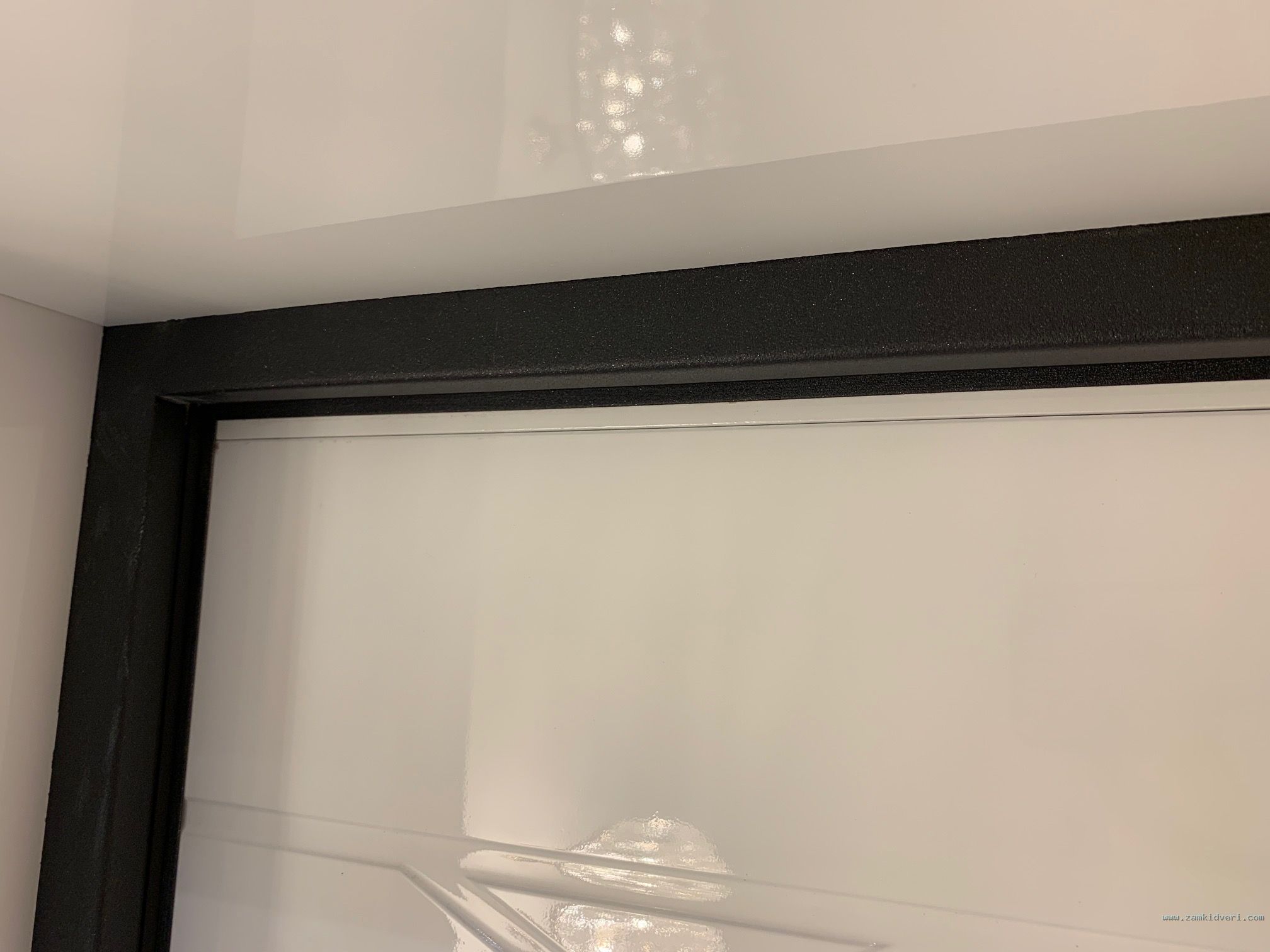

    Красиво получилось. Это краска? Не пленка?
    А чего панель в уголках так не симметрично стоит? Это тоже так задумано или просто панель съехала?

    Это краска.
    Это чтобы вы Константин, указали на неидеальность )))
