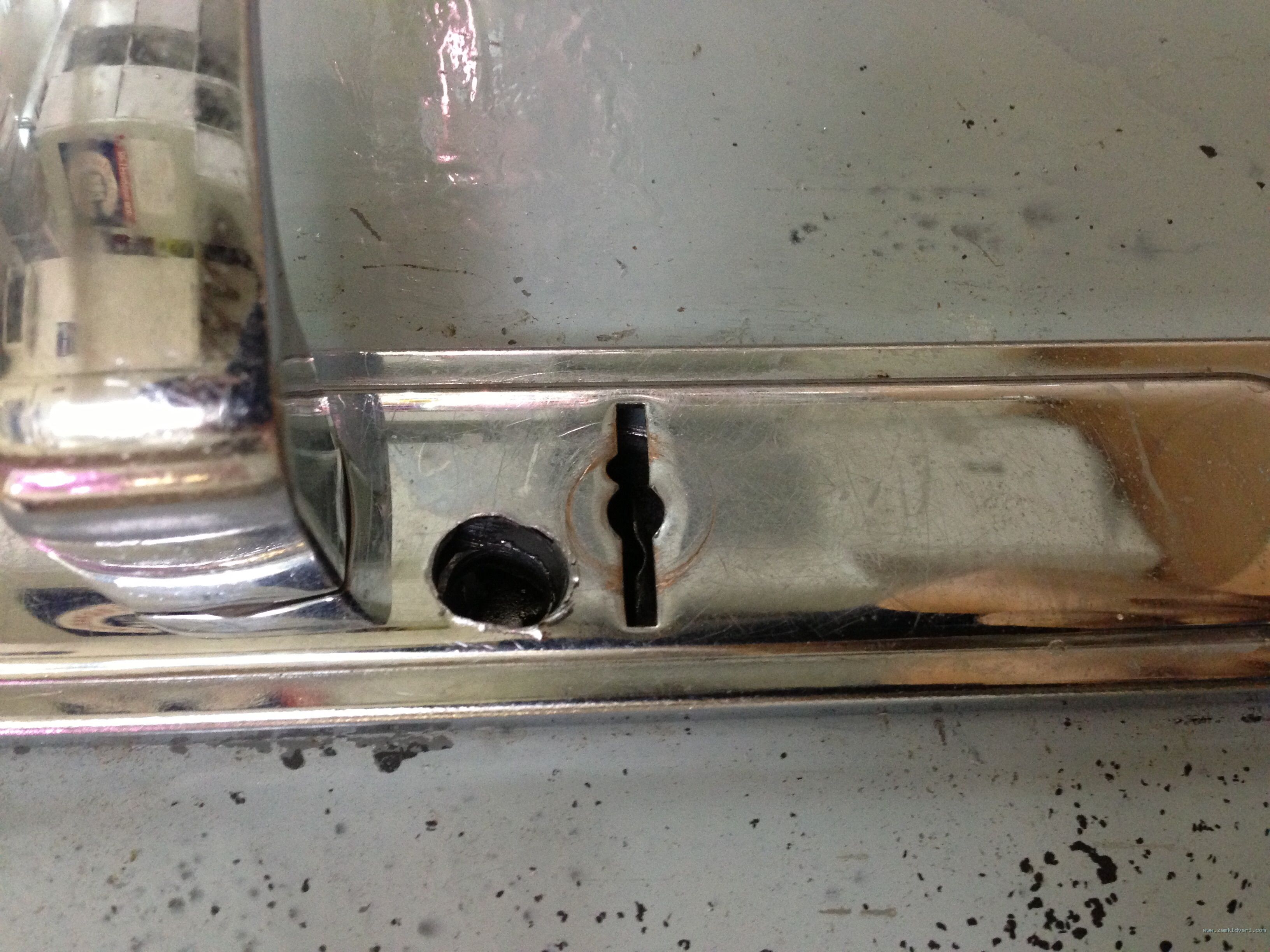

    давно уже
    Ошибочка. Сверлят! Прошлое лето обменный пункт валюты. Ночь, проникли через деборкадер. Сделали все быстро. Цилиндр сломали, Эльбор Гранит высверлили квадрат не отрывая даже ручки.
