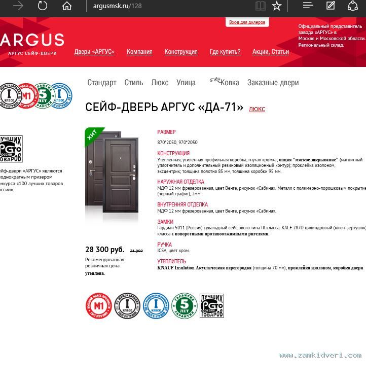

    АргусМСК
    Спасибо, подумаем. Вариантов выходит не так уж и много. Видимо Кале352 не такой уж и плохой вариант был в нашей двери в этой ценовой категории.
    Врезная броненакладка есть на модели Аргус ДА71
    СЕЙФ-ДВЕРЬ АРГУС «ДА-71» ЛЮКС
    28 300 руб. 31 900
    Рекомендованная
    розничная цена
    РАЗМЕР
    870*2050, 970*2050
    КОНСТРУКЦИЯ
    Утепленная, усиленная профильная коробка, гнутая кромка; опция "мягкое закрывание" (магнитный уплотнитель и дополнительный резиновый изоляционный контур); проклейка изолоном, эксцентрик; толщина полотна 85 мм, толщина коробки 95 мм.
    НАРУЖНАЯ ОТДЕЛКА
    МДФ 12 мм фрезерованная, цвет Венге, рисунок «Сабина». Металл с полимерно-порошковым покрытием (черный графит), 2мм.
    ВНУТРЕННЯЯ ОТДЕЛКА
    ЗАМКИ
    Гардиан 5011 (Россия) сувальдный сейфового типа III класса. KALE 287D цилиндр овый (ключ-вертушок) IV класса с поворотными противоотжимными ригелями.
    РУЧКА
    ICSA, цвет хром.
    УТЕПЛИТЕЛЬ
    KNAUF Insulation Акустическая перегородка (толщина 70 мм), проклейка изолоном, коробка двери утеплена.
    , там тоже засада. Кале 287D с поворотными ригелями - неплохой маркетинговый замок, видимо надо будет искать замену.
