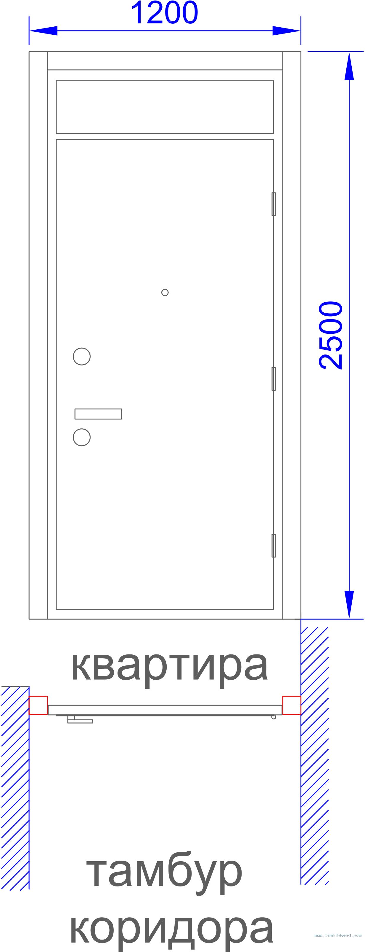

Суть проблемы в широком проеме размером 2500х1200 (дом серии 1-515/9ш).
Пообщавшись с представителями основных "дверных" компаний, так и не понял, по какому же пути пойти, какой из вариантов более надежен (голоса фирмачей распределились почти 50 на 50).
Отбросив вариант возведения столбика из кирпича, как не внушающий доверия, осталось два варианта: это усиление коробки профтрубой 80х80 (по краям проема слева/справа и свеху) и в получившийся проем: 1200 - 80 – 80= 1040 вставляется стандартная рама дери и верхняя фрамуга. Потом от двери часть профтрубы сможет быть закрыта наличниками, правда что делать с тем что не закроется наличником (по краям останутся зазоры по 3-4 см.), не понятно.
Вот например как на рисунке (вид сверху). Синий это проем, красным выделена проф.труба.
Вложение 32734
И второй вариант - это делать раму во весь проем с допустим глухой створкой нужной ширины и фрамугой. Слишком дорого выходит если все зашивать отделкой, а без неё одинокая дверь в куске железа получается.
Первый вариант пока мне нравится больше всего из-за расположения двери (по середине проема) и по деньгам он будет более дешев.
Во втором, непонятно с какой стороны делать створку (со стороны петель или с замковой части) + выходит значительнее дороже, так как получается нестандарт (по цене как полторы двери).
Прошу совета как на ваш взгляд с крепостью и взломостойкостью конструкции по первому варианту?
