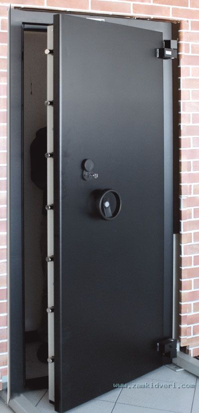

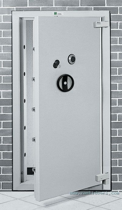

    Двери Bordogna семейства P для персональных архивов, в том числе и в загородных домах.Bordogna PB-PC
    Вес двери модели PB - 340 кг., модели PC - 650 кг. цена двери около 310,600.00 руб
    Дверь Bordogna PA
    Вес всей конструкции - 185 кг. Стоимость базовой двери - 174,750.00 руб.
    обратите внимание на ТУТ НЕТ ЦИЛИНДРОВОГО ЗАМКА!!
