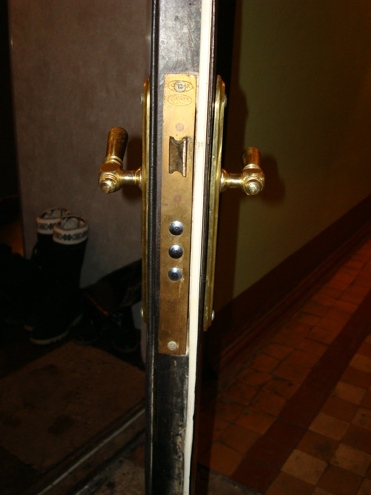

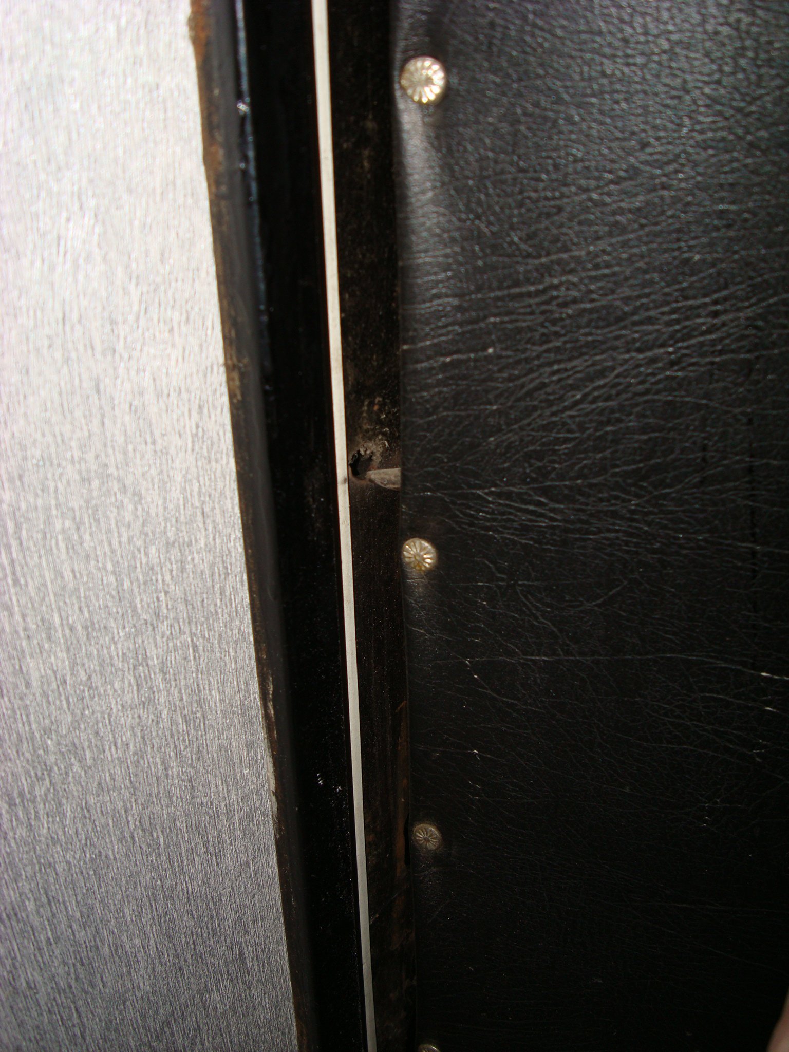

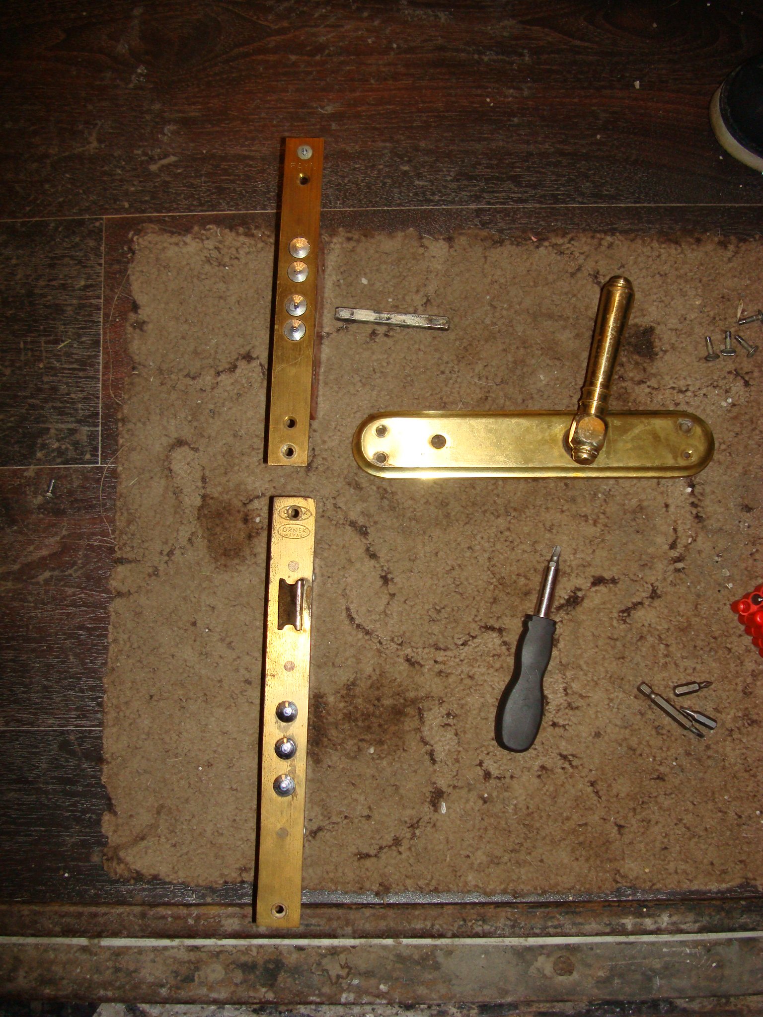

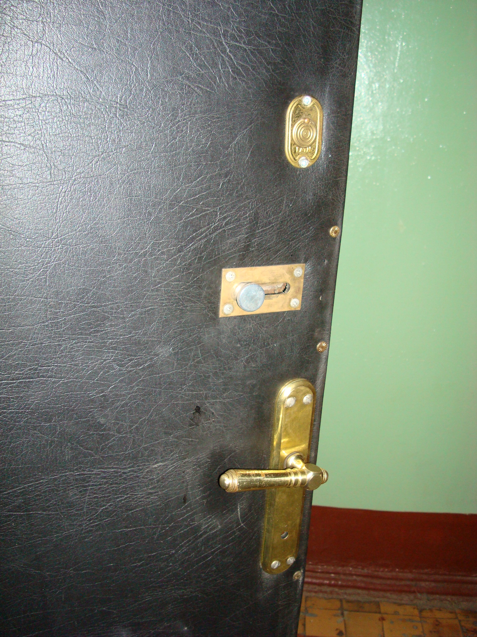

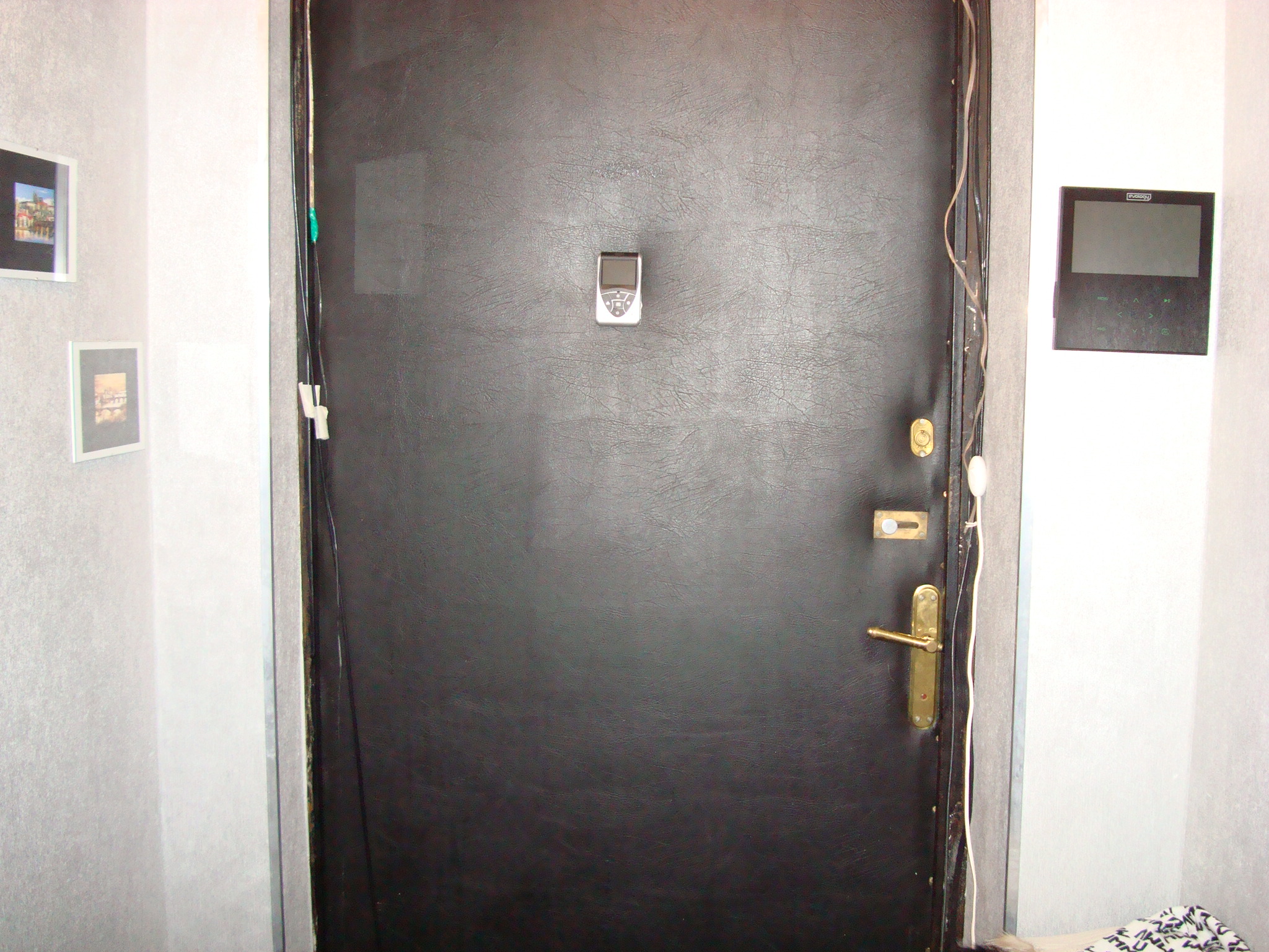

    Итак фото двери и замков требующих замены:
    Дверь из нутри
    Расположение замков (между ними ручная задвижка-вместо нее кстати хотел вставить замок неведимку-форт-какраз бы стал-но слышал что часто зависают-что думаете?):
    Нижний замок:
    верхний замок:

    Gigademos

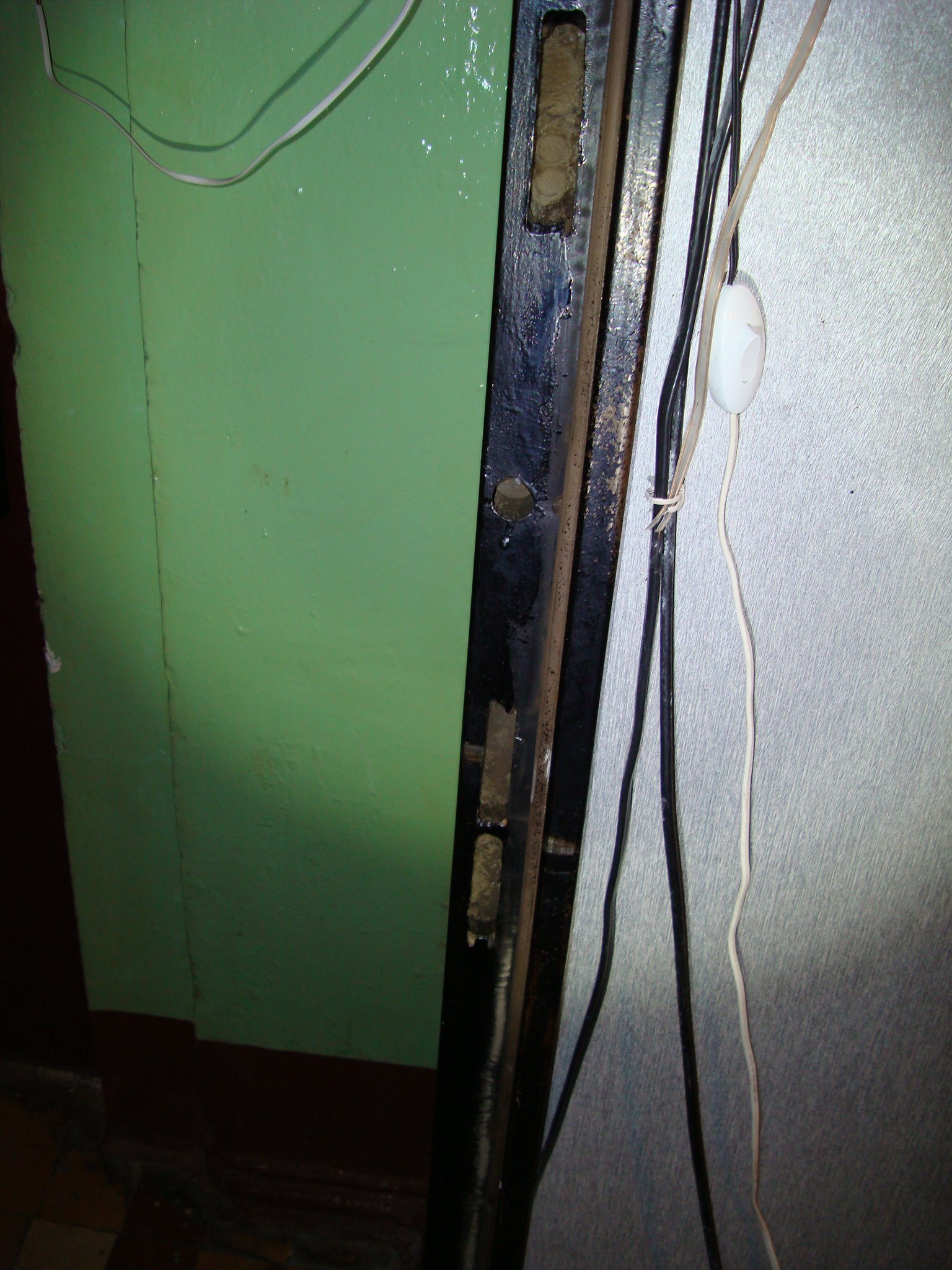

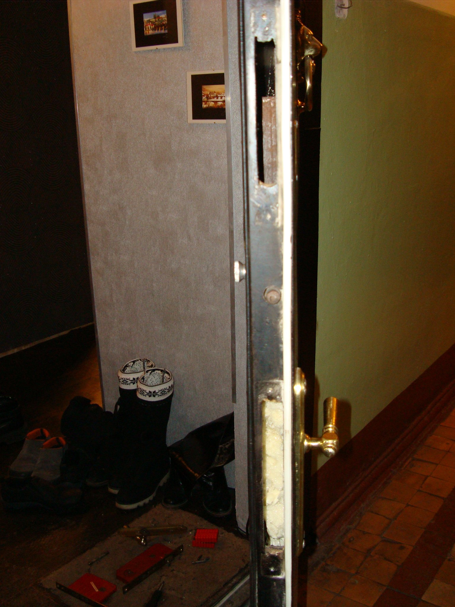

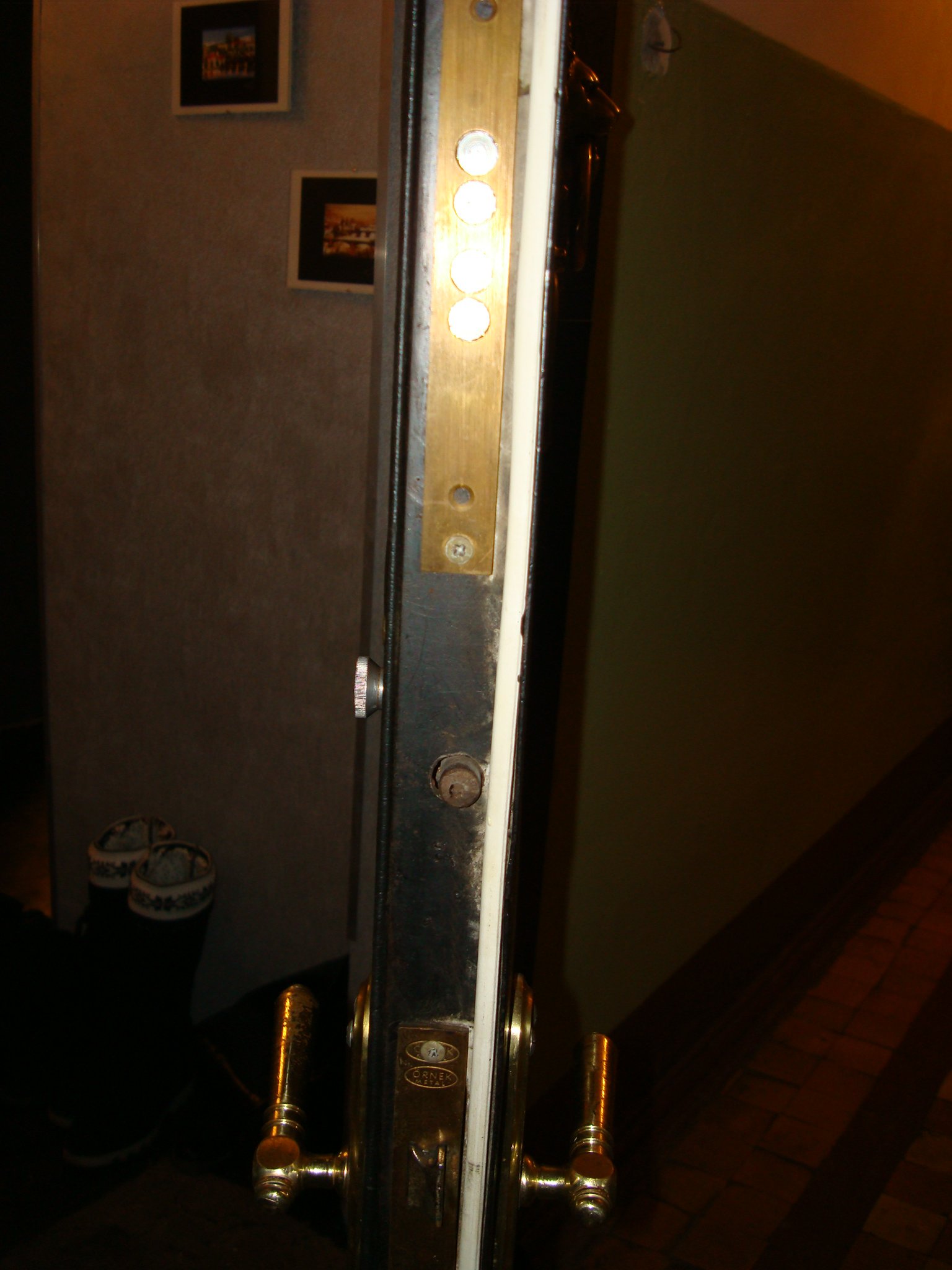

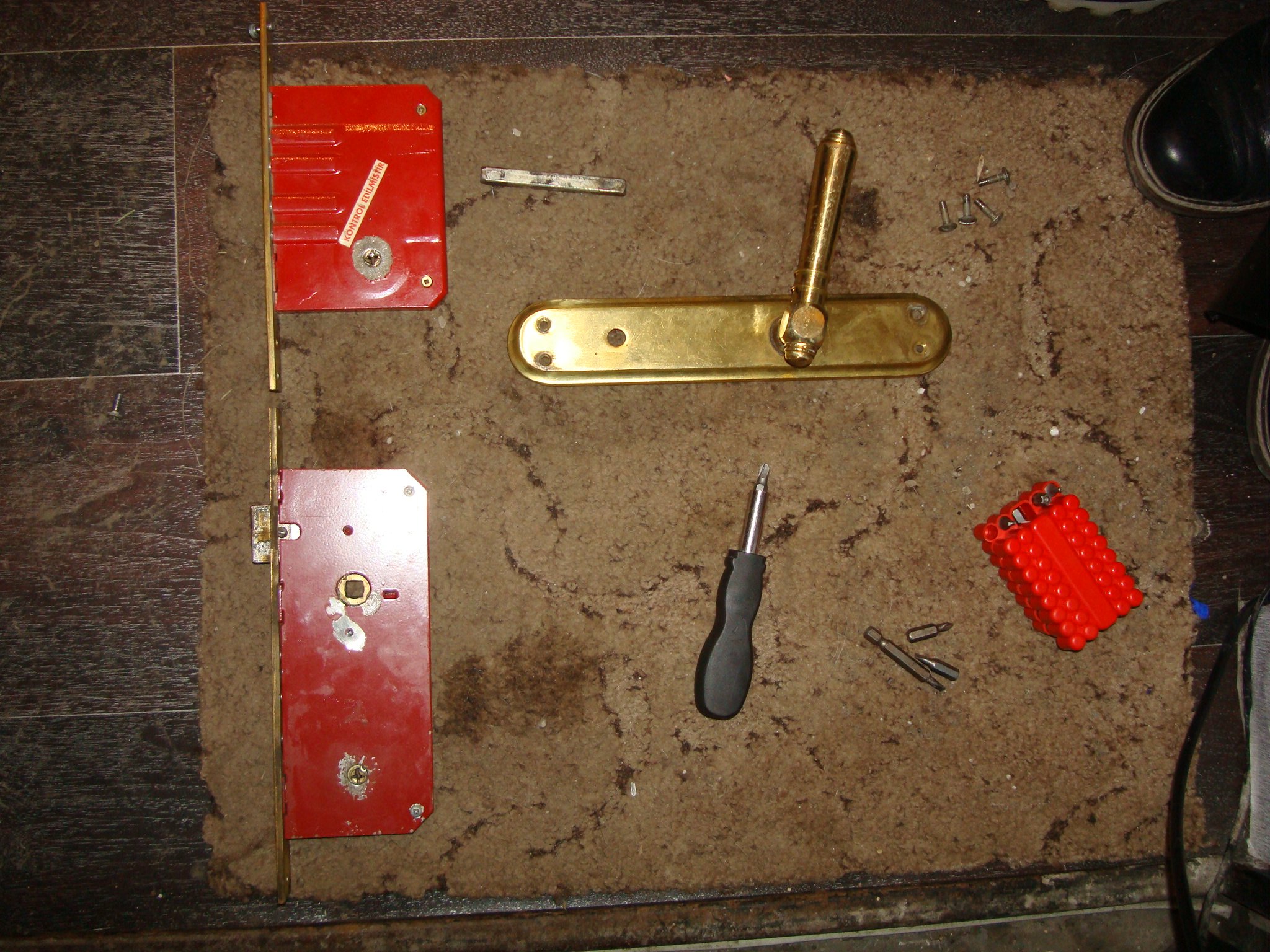

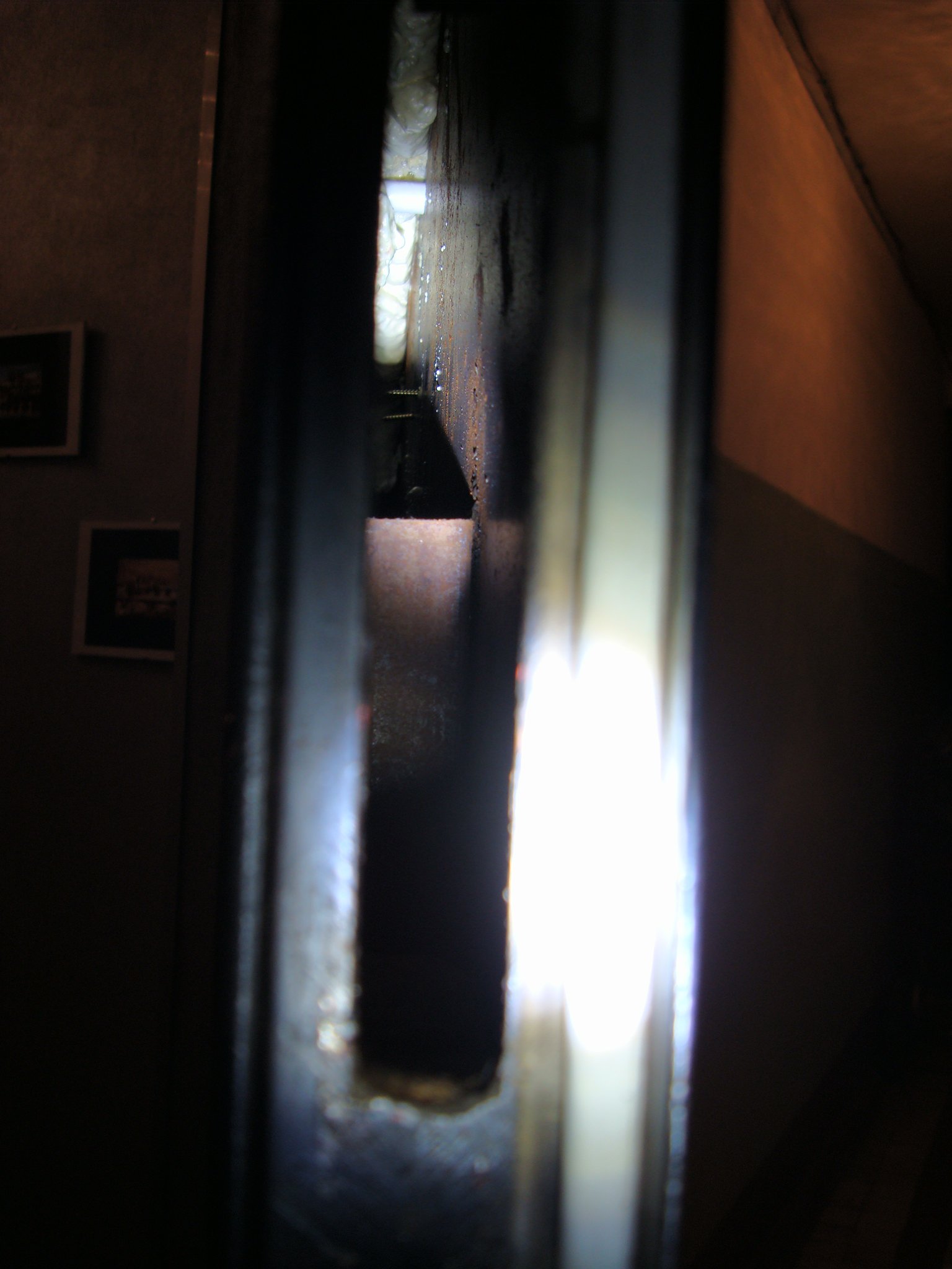

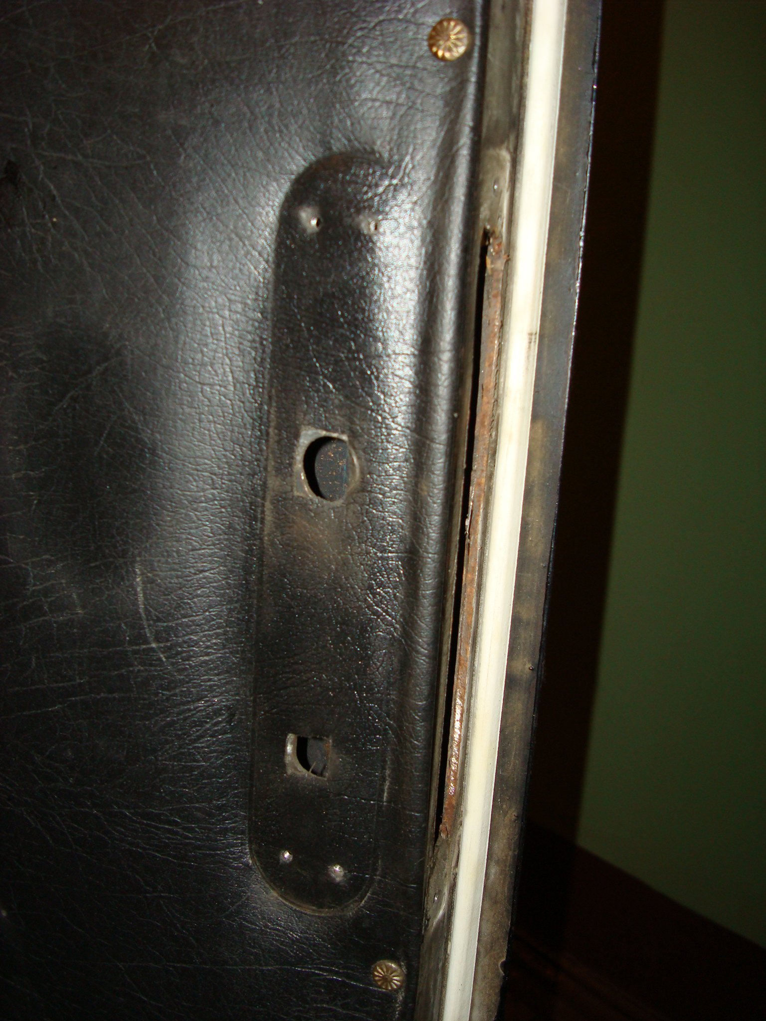

    Для такого дела я их даже демонтировал)))

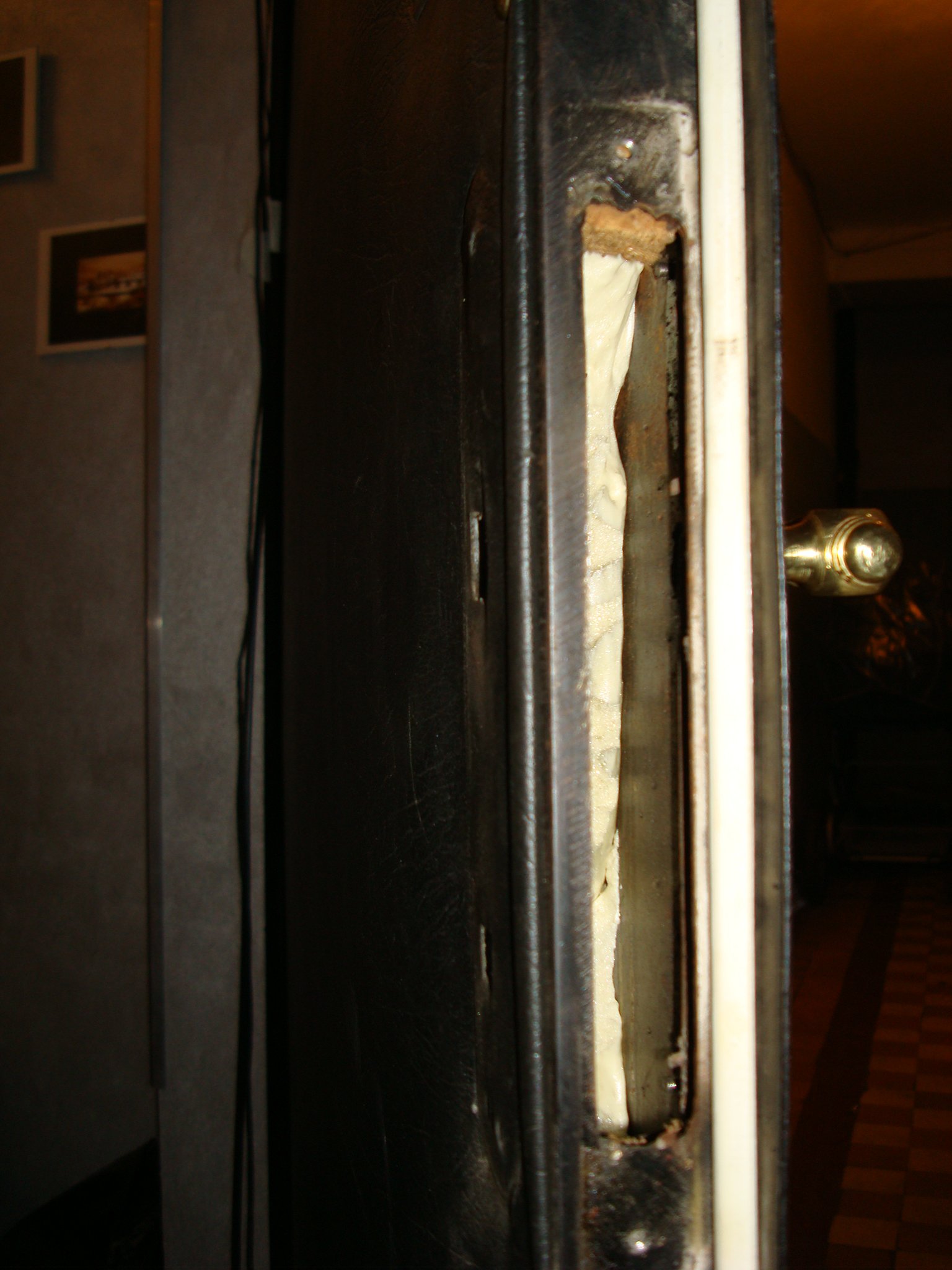

    в нутри ребро жесткости судя по всему, наверно кусек уголка обычный или труба-нечего грандиозного
    это косяк и дырки в которые заходят ригели
    2 штыря снизу и сверху типа чтобы не отжали-в районе петель( кстати петли с наружи)

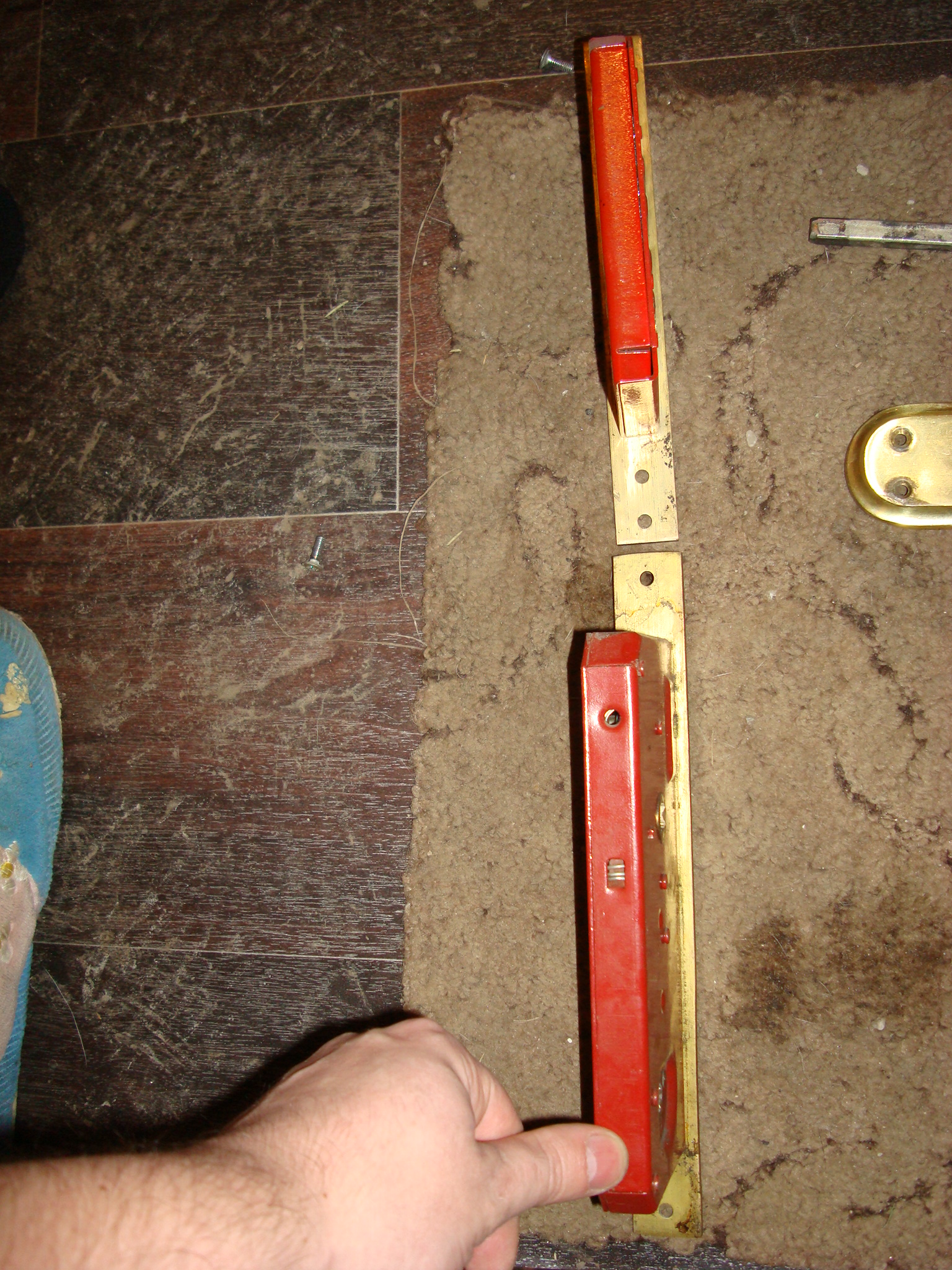

    ну а это то убожество которое сейчас стоит
    Вобще вот както так!
    В нутри двери видно немного монтажной пены - ктото пытался решить проблему шумоизоляции двери-пена не заполнела пространство практически-ну и проблема шумоизоляции еще актуальна-хоть и покругу 2 слоя уплотнителя наклеен- реально ощущение какбудто двери вообще нету-если кто знает как можна решить подскажите-буду презнателен.

    Можно фото двери изнутри
    Приветствую- устроил фотосесию- с демонтажом даже)

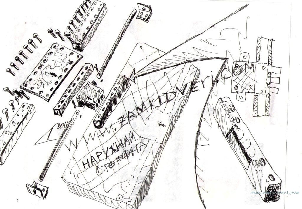

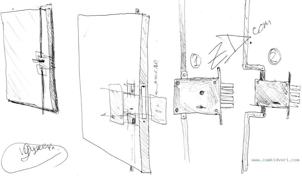

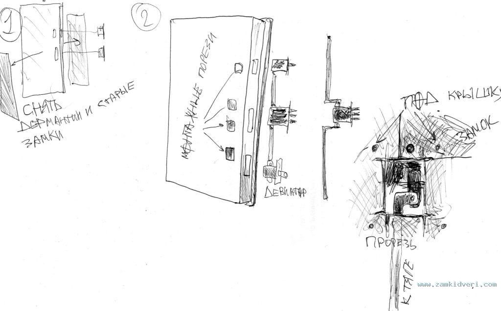

    нормальная такая дверь,замки порядка 20 мм, немного доработав отверстия можно установить и Керберос, 1 замок
    он будет под ручку, внизу
    и вверх

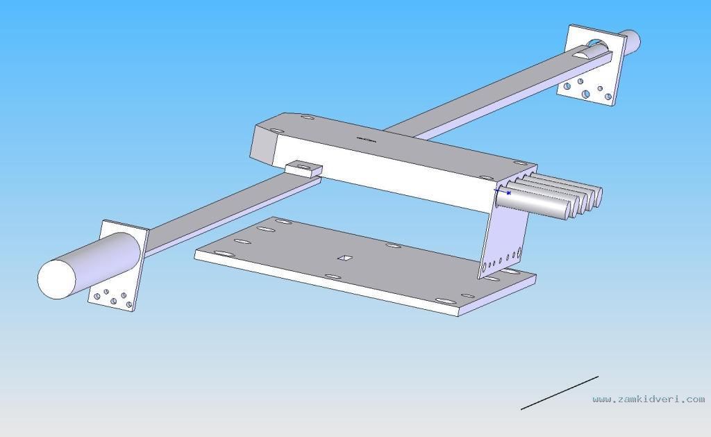

    тяги можно аккуратно вставить внутрь через прорезанные для установки замков щели, придётся только прорезать в полотне небольшие отверстия для соединения тяг и замка, верхний замок можно закрыть установочными пластинами, коробку в месте выхода ригелей можно укрепить накладными пластинами пошире для затруднения забивания ригелей

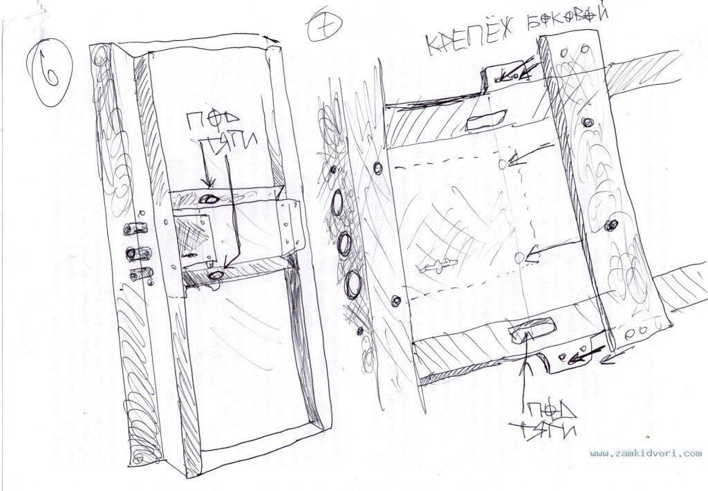

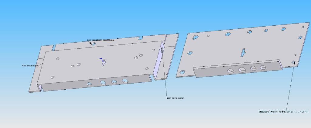

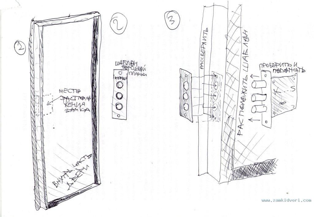

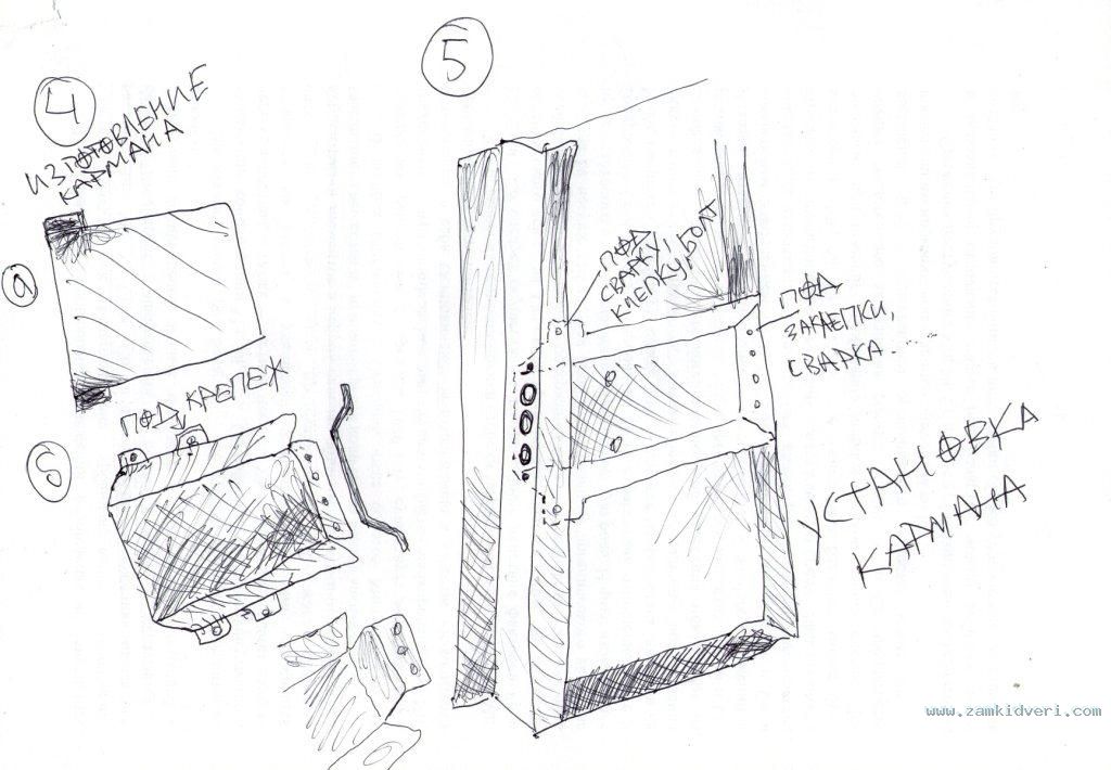

    Схему вырезок в двери сделаю, оптимально будет перед монтажом замков снять старый кожзам с внешней стороны двери, после установки замков всё вернуть обратно,

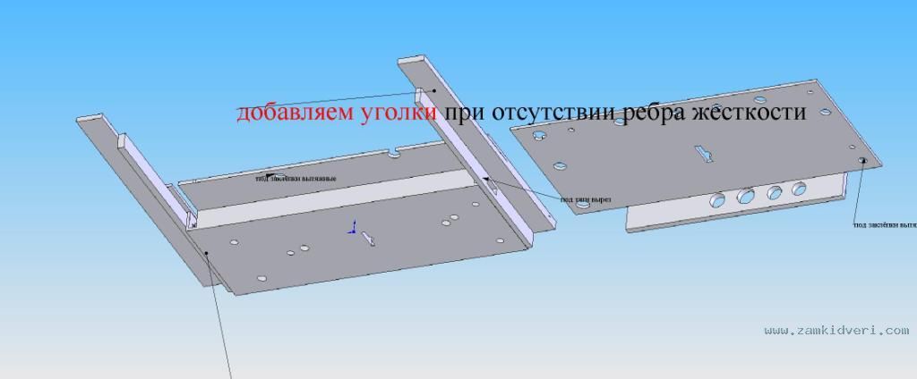

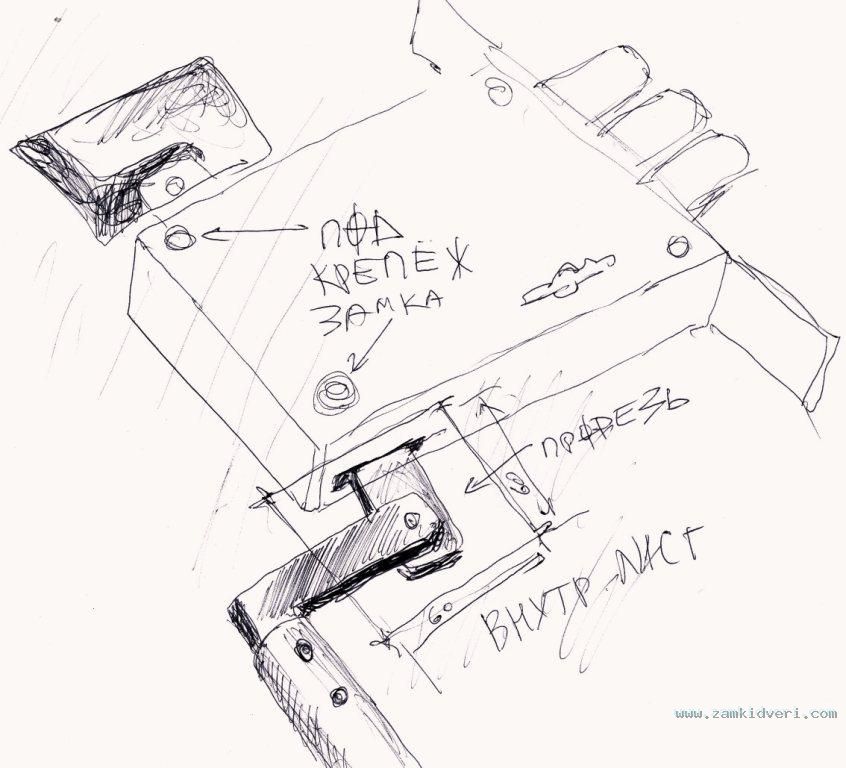

    по укреплению замков:

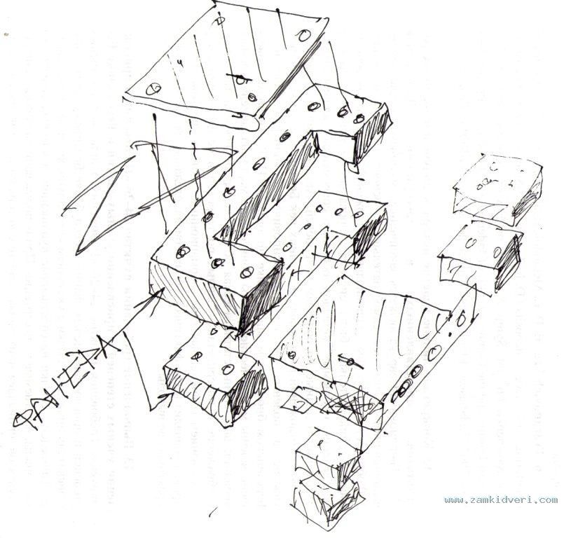

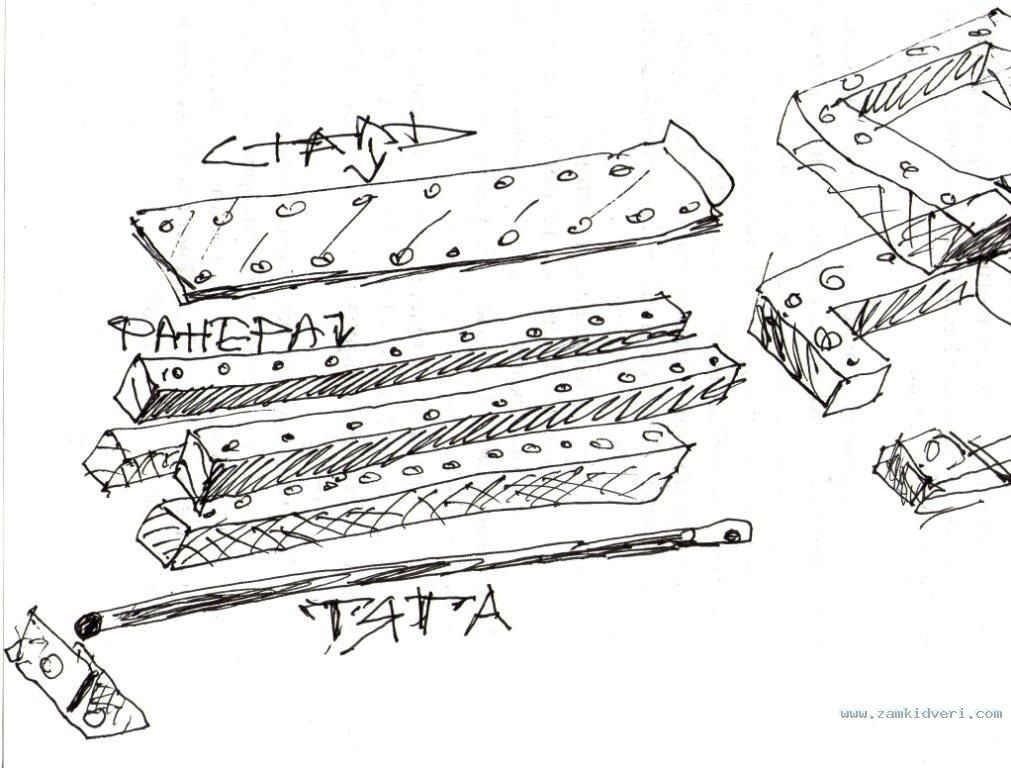

    img004.jpgустановка без к&#1.jpgimg005.jpgзамок корпус на&#1.jpgimg003.jpgустановка без к&#1.jpg
