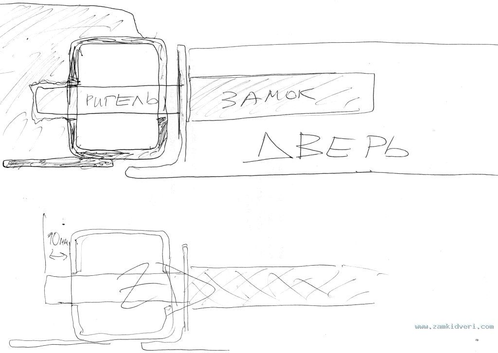

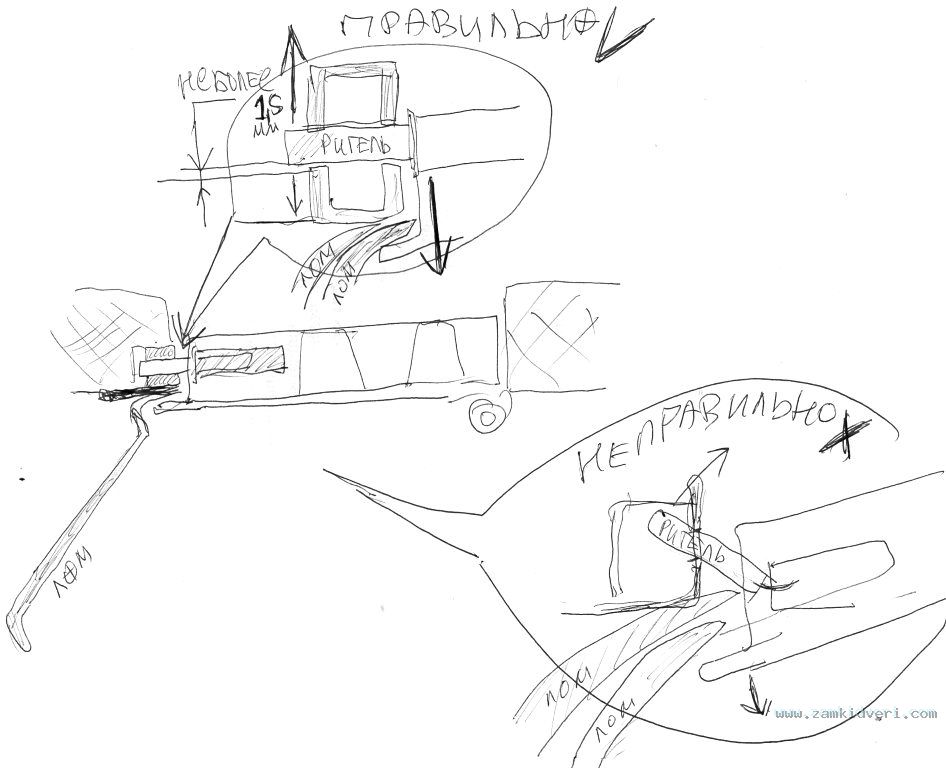

и ещё, Клуб Любителей замков многолетними испытаниями дверей и замков установил очень простое и на 100% работающее правило, - против отжима работает только тогда дверь, когда ригеля зайдя в ответную планку просто не могут смещаться из стороны в сторону, только тогда ригеля работают только на изгиб, а согнуть 3-4 ригеля диаметром от 18 мм необходимо усилие гораздо более 250 тонн, что в случае большинства дверей практически сложно осуществимо...img006.jpgimg007.jpg
всё усилие будет сконцентрировано на небольшом почти 4-сантиметровом фрагменте запорной планки и ригелей, главное - не ать возможности ригелям деформироваться и изгибаться засову, тогда отжим будет крайне затруднён, да и не забыть защитить ригеля от забивания , для этого необходимо защитить коробку и прилегающий участок стены по необходимости
