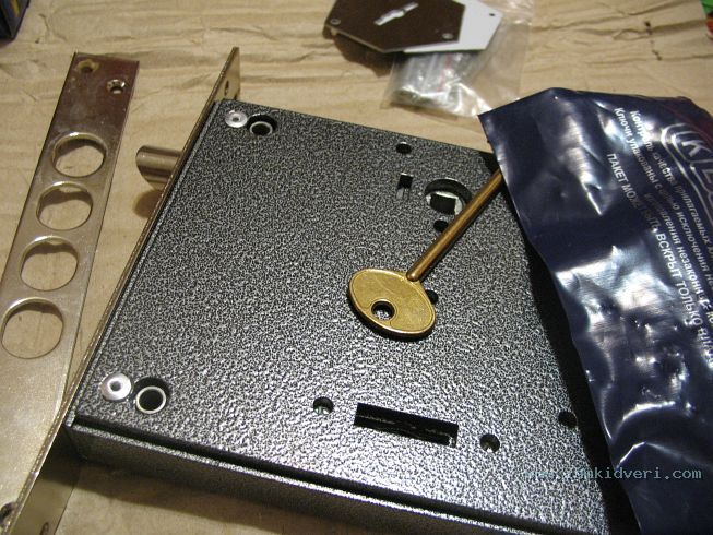

    Вот, замки получил!
    Но сразу после распаковки возникли вопросы, прошу ответа производителя или
    знающий специалистов:
    1. В коробке с замком 111.21. 009 есть карточка для изготовления ключей, а с 111.21. 316 - нет. Так и должно быть (полная комплектность нигде не описана)?
    2. Почему то был вскрыт пакет с ключами 009 -го замка. Сотрудника магазина отвечают, что даже коробку не открывали... Рассмотрел пластиковый пакет - на одной внешней стороне есть след от "заплавления", а на другой и внутри нет - т.е. возможно, что пакет не был вскрыт, а просто плохо запечатан. Может такое быть?
    3. Квадрат какого размера используется для ручки защелки в 316 замке - стандартный как для всех ручек или нет? Если нет, то как теперь можно заказать ручки?
    4. Привлек вид 316 замка:
    Такое впечатление, что пластину добавили потом - заклепок на сайте не видел,
    кроме того цилиндр ические втулки внутри крепежных отверстий ниже края бронепластины - не будет ли сжат замок при креплении за корпус?

    Цитата Сообщение от Mihalych Посмотреть сообщение
    1. В коробке с замком 111.21.009 есть карточка для изготовления ключей, а с 111.21.316 - нет. Так и должно быть (полная комплектность нигде не описана)?
    Карточкой с кодом замка KERBEROS комплектуются замки 1**.**.**8 и 1**.**.**9 серии
    2. .... на одной внешней стороне есть след от "заплавления", а на другой и внутри нет
    Пакет с одной стороны запаивается специальной машинкой - полоской 2-3 мм.
    3. Квадрат какого размера используется для ручки ....
    Стандартный. Можно использовать любую ручку с раздельной фурнитурой.
    4. .... - не будет ли сжат замок при креплении за корпус?
    Нет. Т.к. втулки имеют выступ, который не позволяет зажать крышкой замка сувальдный пакет.
    Втулки не должны выступать над защитной крышкой.
    С уважением,
    Олег
    +7(812)648-83-09
    mail@locks.ru
    www.locks.ru
    На модели замка 111.21. 316 - защитная крышка устанавливается иначе: на замке установлена обычная крышка замка, а уже к ней на заклепках закреплена защитная крышка.
    С уважением,
    Олег
    +7(812)648-83-09
    mail@locks.ru
    www.locks.ru

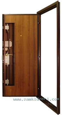

    вот примеры люков для замков в двери
    такая конструкция позволяет увеличить жёсткость двери путём приваривания внутреннего листа помимо внешнего, что усложнит взлом способом отжима
