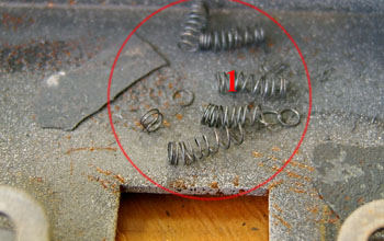

    При пожаре пружинки, сжимающие сувальды ослабнут замку капутт..
    Сувальды просто не выстроятся по коду при вращении ключ, замок не сможет зафиксировать их по коду...замок будет заклинен, это приведет к тому, что невозможно будет открыть дверь и покинуть помещение .....со всеми вытекающими...
    http://www.locks.su/test/gorenie/2/index.shtm
    Люди гибли из-за заклинивших замков.
    при пожаре происходит необратимая деформация пружин, которая приводит к последующему за ним подклиниванию большинства замков, особенно ярко это проявляется когда пружины витые

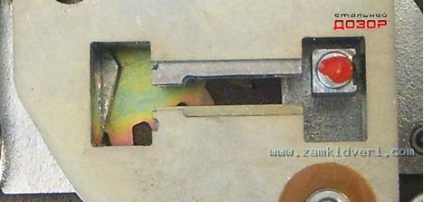

    барьер тем и уязвим , что высверлив центральный штифт при помощи простой хитро разрезанной трубки и нескольких вещичек из ближайшей медтехники или женской консультации можно выковырять проворно штифты, далее - останется просто провернуть сердечник

    "что ВСЕГДА при ДАННОЙ СХЕМЕ ЕСТЬ КОНТАКТ кодовых элементов замка со стойкой , и натяг есть тоже всегда!!!! " - почему ??!!!
    там даже зазор охренеть какой между стойкой и сувальдой (см вложение)

    вскрывается, уязвим для классической манипуляции, спасибо изготовителям, а рядовой потребитель введен в заблуждение, что неправильно. Коллегам по цеху известно как. Мы обсуждали в приватном кругу. Пока замок выручает только крайне малая распространенность. В определенной мере замок защищает его крайне малая распространенность
