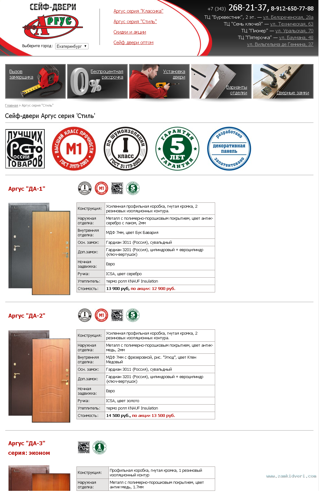

    Добрый день! Т.к. дверь необходимо установить в сжатые сроки, то выбор пал на Аргус ДА-6 http://www.garaf.ru/optima/.
    После установки в двери хотелось бы заменить замок на Kerberos серии 1**.**.**9. Возможно ли установить замок Kerberos на эту дверь без применения "титанических усилий" (вместо цилиндр ового?) и какой именно замок выбрать (может быть вообще другую серию)?
    Не могу отредактировать сообщение, поэтому добавлю информацию о замках, установленных на этой двери здесь: Осн. замок:Гардиан 3011 (Россия), сувальдный и Доп.замок: Гардиан 3201 (Россия), цилиндр овый + евроцилиндр (ключ-вертушок)

    Заменить какой-то из этих замков замком Керберос, без доработки двери не получится. Ни один производитель замков не повторяет размеры другого производителя. Т.е. все посадочные места будут другие. Все это надо решать на стадии изготовления двери.
    А теперь у вас вариант ставить замок выше или ниже тех, что уже установлены.
    Самый взломостойкий замок Керберос 111.21. 009
    С уважением, Павел.

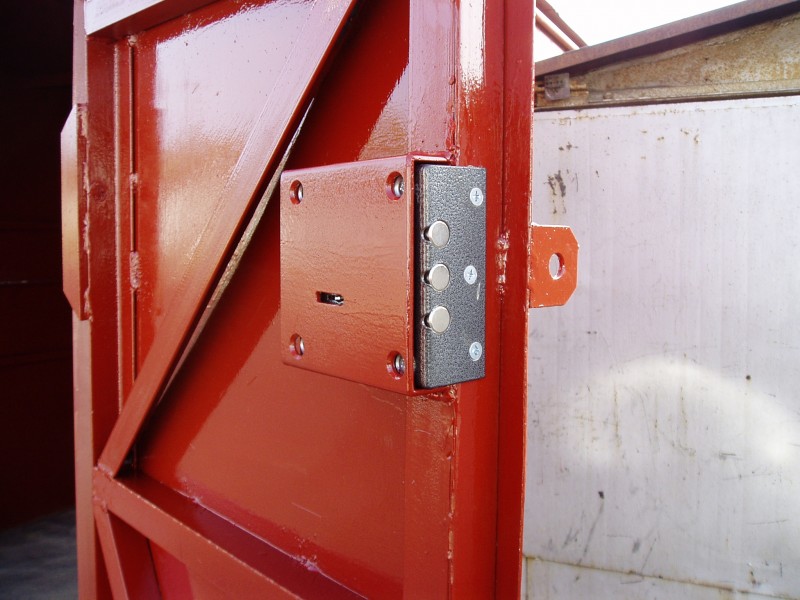

    Добрый день! Планирую заменить замок в гараже. Планируется установка двух накладных замков (вверху и внизу калитки) с бронепластиной и накладкой, через 75 уголок торца двери. Примерно так
    Подскажите какой будет лучше 115.11. 008 или 111.11. 008 и в чем между ними разница? Какой из них крепче на взлом (вскрытие для гаража менее актуально) и более защищен от коррозии?

    Хороший способ установки накладного замка. Отличий нет, только размер корпуса. Лучше 111 серия, тк выпускается две модификации замка, для левых и правых дверей. Но на фото правая дверь, то все равно.

    Oleg_V, спасибо за ответ.А на счет коррозионной стойкости они тоже одинаковы? В описании к 115 серии написано Замок сохраняет работоспособность в условиях повышенной влажности и низкой температуры http://www.locks.ru/, а у 111 серии такого в описании нет.

    Свойства у данных серий одинаковы :
    http://www.locks.ru/win/product/terms.htm
