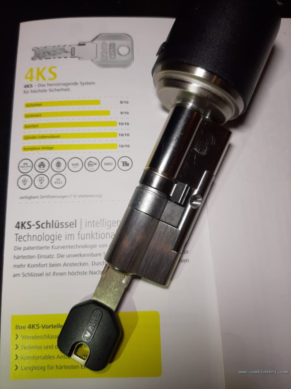

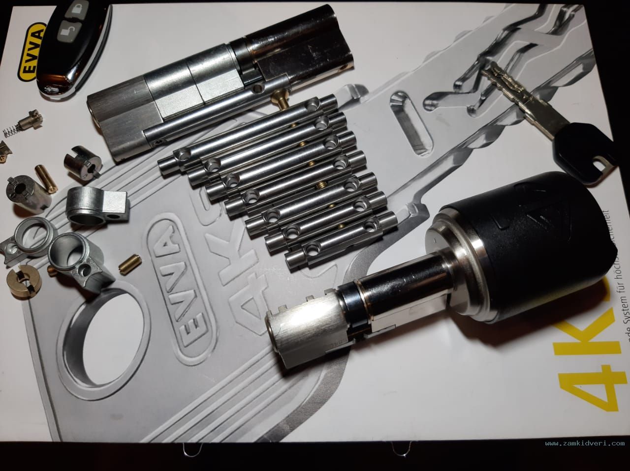

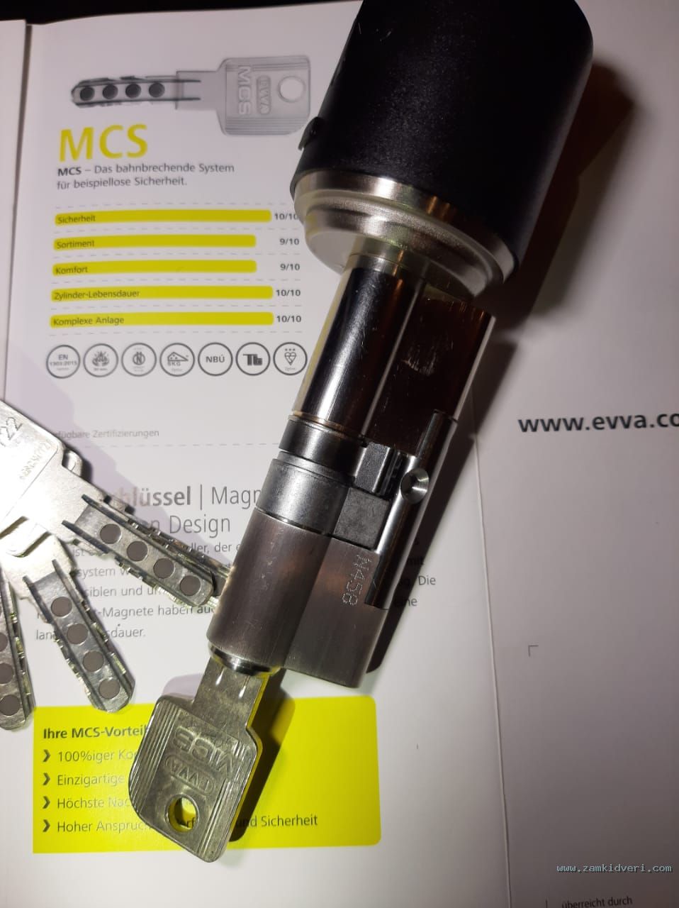

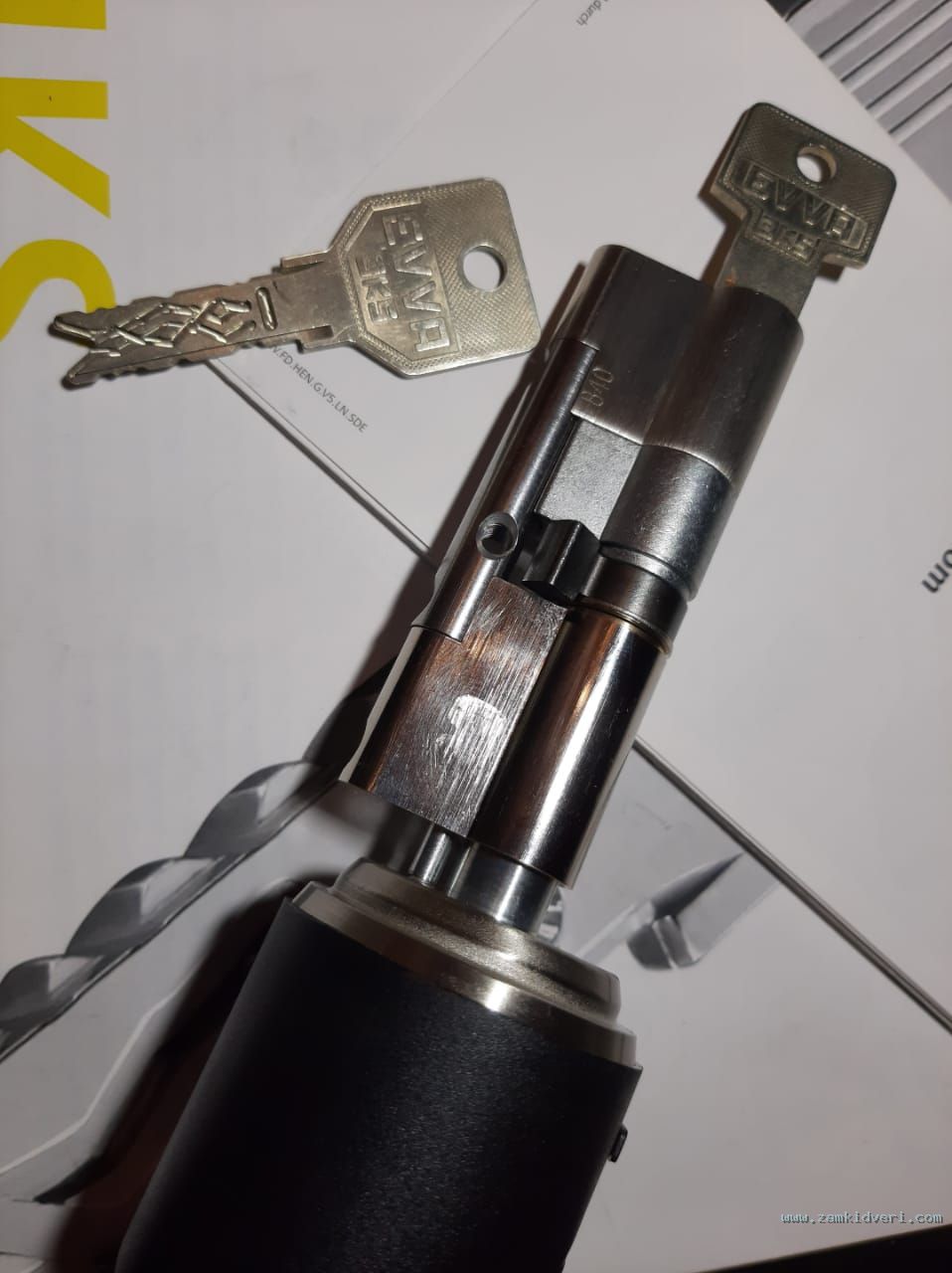

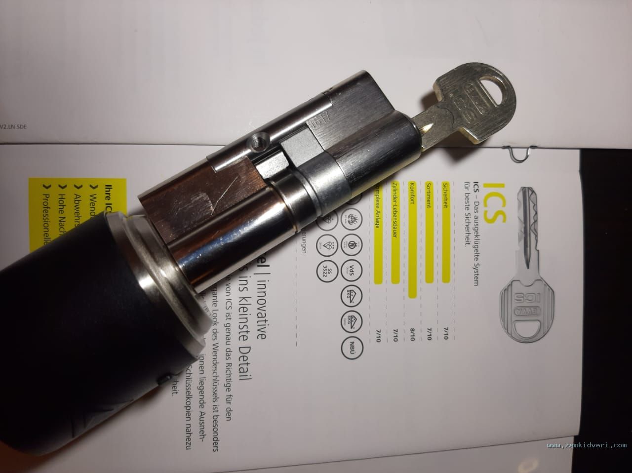

Николай, а удалось "поженить" desi и evva ?
Да, давно, я выкладывал фотографии.
Супер!
Я правильно понял, это не deadbolt, это именно utopic R? От него отвинчивается родной цилиндр и ("с помощью напильника и какой то матери") присоединяется evva?

Нет, это именно электронно управляемый привод, продающийся со своим цилиндр ом, причем, далеко не самым лучшим. Это Николай кулибничает и прикручивает эти "насадки" на нормальные цилиндры .
