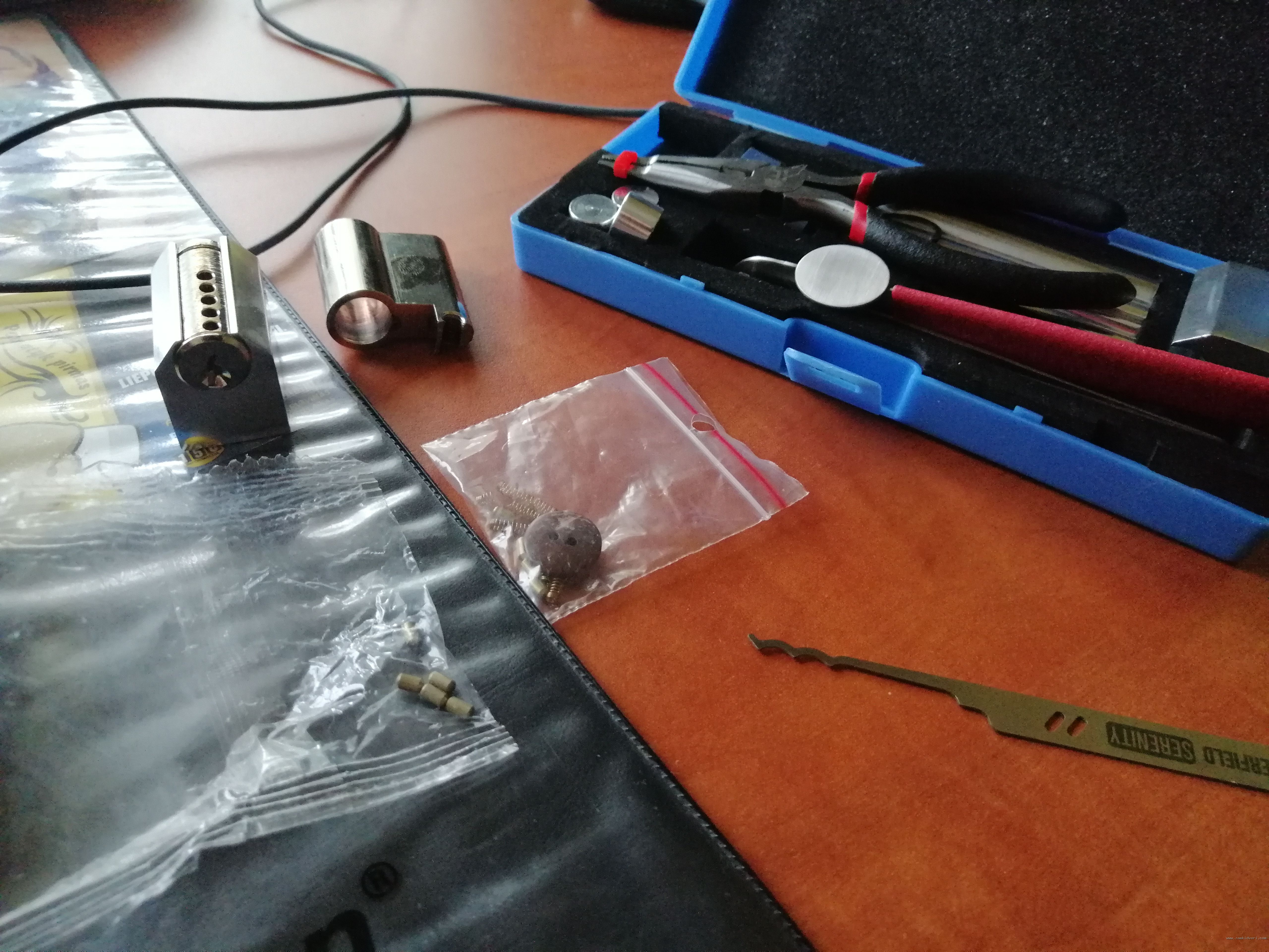

    Разобрал первый замок, хоть как говорится первый блин комом - направляющей болванкой
    погнул пружину Короче криво разобрал.
    Есть ли какое-то видео как правильно разбирать замок, чтобы не повредить ?
    Ключа от замка не имею, можно ли как-то узнать как распологались кодовые пины - при разборке потерял порядок ?
    Можно ли где то докупить деталей к ключу и собрать свой замок ?IMG_20200605_195432.jpg

    На YouTube есть канал Дверного Доктора, можете подглядеть как,что делается.
    Например:
    Пины и запчасти можно купить, например для ABUS’a и M-t-L,
    цилиндры
    которых обслуживаемые. Для «одноразовых» цмс нет смысла, что либо с ними делать из-за их цены.

    У меня нету, я так, на коленке.
    Для того, что бы по пины по парам сложить ключ не нужен.
    А для определения кода нужен. Но если ключа нет, то и бывший код не нужен.
    Опытный ключник нарежет новый ключ по новому коду, если вы его ему сообщите.
    Но NikNicls прав - экономической целесообразности никакой

    Да, у меня все напрвляющие пины одинаковой длины, пружины одинаковые. Вот кодовые пины разной длины, само собой.
    Код это высота пина в мм от базы, и расстояние в мм от основания ключа?
    Как замерить - электронным штангенциркулем?

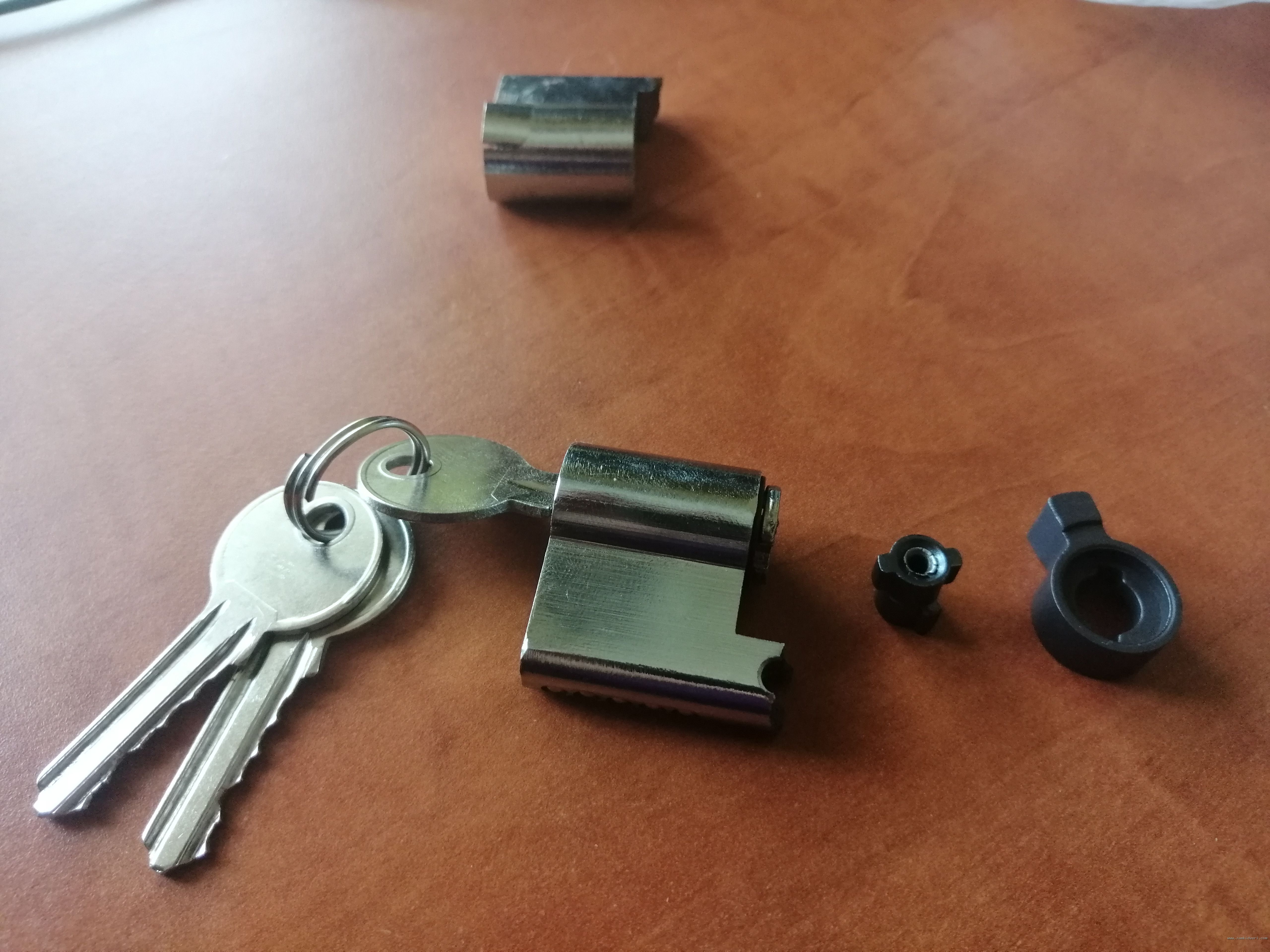

  1. Хочу взломать свой первый цилиндровый замок , но не знаю как сделать отмычку из пружи
