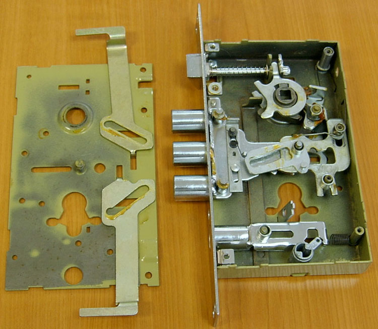

    В данный исполнительный механизм другой цилиндр не подойдет, не тот размер. Китайцы наплевали на всех и не считаясь с тем, что все производители уже много лет выпускают профильные цилиндры одинаковых размеров (отличаются только длиной, под разную толщину дверей), выпустили свой размер.
    Т.ч. не меняя замка целиком, можно поставить только такой же цилиндр МастерЛок или какой другой лок производства Китай.
    Замок не поменяете, варить там не к чему, металл 0,7-0,8 мм листы будете просто прожигать. Это проверено на опыте, пытались уже поменять замок, были фото, но ни чего из этого не вышло.

    в верхнем замке такой-же двери сменил цилиндр пять минут потратив на растачивание гнезда под него..
    не сильно размер отличается.. другое дело что цилиндр менять нет смысла, как и замок..
    я на такой-же двери у себя поменял цилиндр в верхнем замке на тот что без вертушка (по длине меньше.. у китайского длина с каждой стороны на 5 мм больше..)
    потом поменял накладки снаружи броненакладку поставил (ее в отличии штатной отверткой оторвать неполучится ) и с внутренней стороны просто другую накладку и проблема более короткого цилиндра (некрасиво раньше было) изчезла..
    тоесть длина цилиндра ихняя нестандартная она под более высокие китайские накладки была сделана..
    больше с этой дверью я заморачиваться не стал.. и поставил нормальный замок на внутреннюю дверь.. она и будет сдерживающим элементом для грабителей.

    Хороших, т.е. зазищенных от разных способов взлома цилиндр ов просто нет.
    Они не существуют в природе вообще и никогда не было таких цилиндр ов в реальном мире.
    У тебя сейчас и есть уже самый лучший цилинлр из всех цилиндр ов, и это правда. Он луче всех этих знаменитый RS3 Cisa , КАБА, и иных рекалмируемых. Правда сейчас подлумалось, а вдург у тебя там что не так и не то?
    Поэтому вопрос: у тебя стоит на цилиндр е этакая железная балда, что-то вроде защитной крышки из стали?

    Вот твой замок.
    http://www.locks.su/test/masterlock/foto/001.jpg
    http://www.locks.su/test/masterlock/foto/002.jpg
    То что мы видим, показывает, что при отжиме он слабенький, и ригеля будут согнуты.

    http://www.locks.su/test/masterlock/foto/003.jpg
    Вот механизм этот выдранный из замка отдельно.
    Картина отвратительная и мерзкая с точки зрения любителя замков, но точно такое же тебя ожидает и в замках от Европа Италия Турция, типа Чиза , моттура и подобные.
    Стойка хвостовика засова замка круглая, что вообще полное свинство производителя, направленное, как помощь вору взломать замок силовым методом. Но, аналогично делают замки и Аверс, и Апекс , и турки килит.
    Вообще конечно называется это тяп ляп.
    А сама функция прелестная, убегать и закрываться быстро, это очень хорошо.
