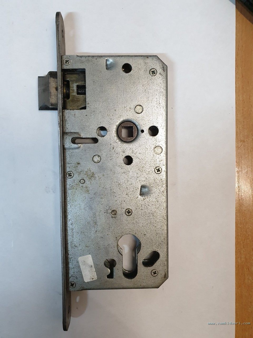

Здравствуйте!

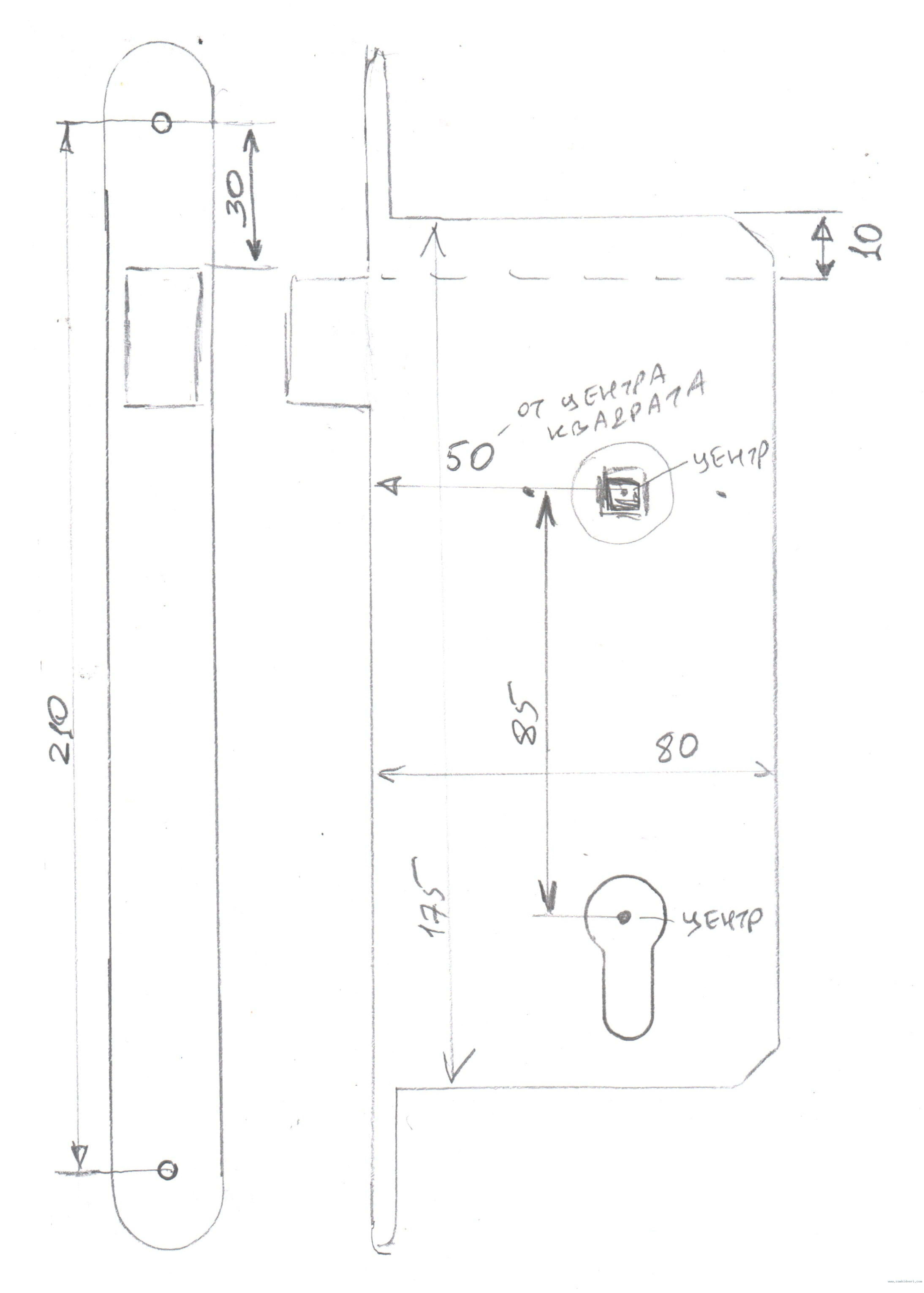

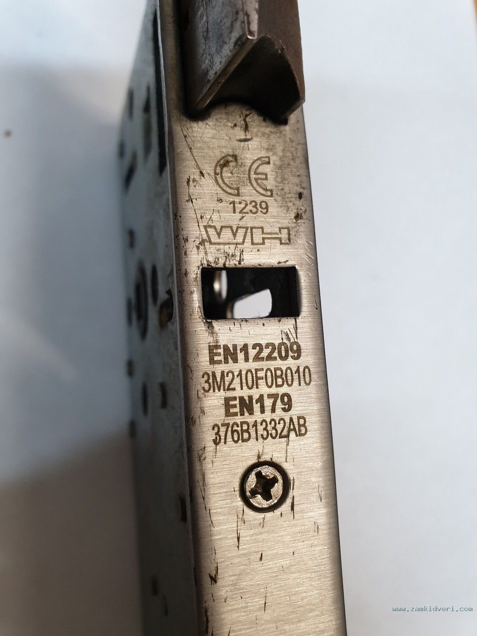

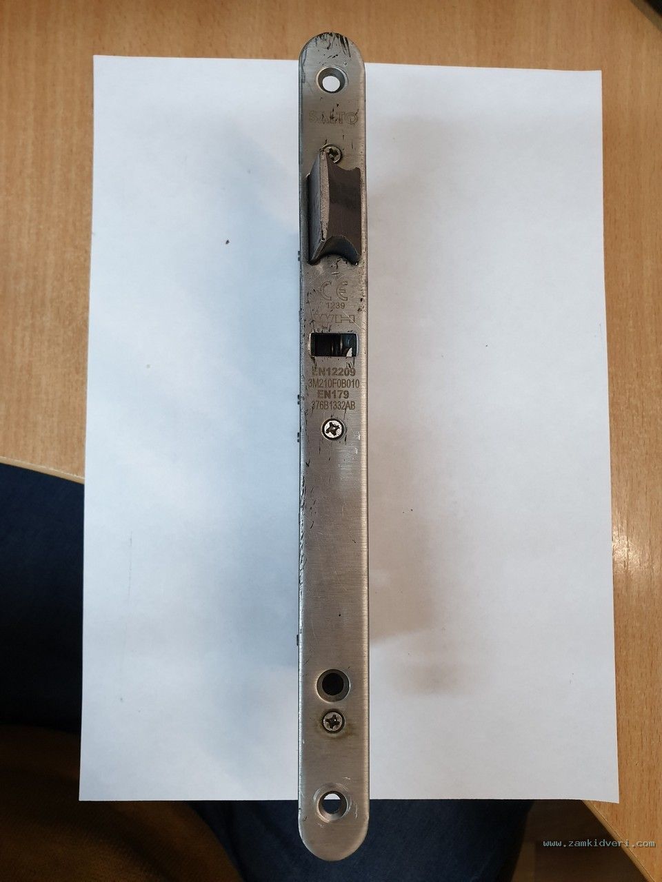

Предыдущий руководитель нашей организации вложился в дорогую импортную систему контроля и учёта доступа, сейчас компания едва барахается, о покупке запасных частей речь просто не заходит, а выкручиваться надо. У этих замков хлипкий шток "собачки", гнётся и переламывается на подпружиненных дверях без доводчика. Я уже все ноги обтесал в поиске отечественного аналога. Прошу помочь найти замену по вменяемой цене. Другой размер поставить не можем, в деле ещё хитро монтируемые накладки на скрытом крепеже с электронными потрохами. Нужно несколько единиц.

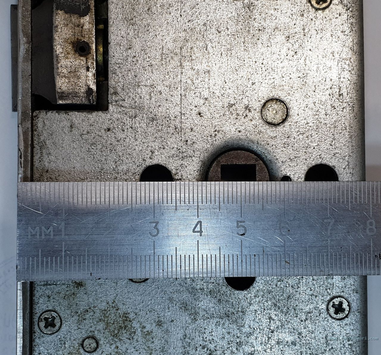

От края корпуса точно 50? Или может 52,5?
Имею в виду замену механической части замки на аналогичную. Цилиндровый замок не используется, от замка нужен только "квадрат" втягивающий крепкий "язычок". С электронными накладками, отвечающими за функции СКУД, проблем нет, их подбор не нужен.
Нет, ровно 50. Шток чуть позже выложу, думаете можно отдельно отыскать или изготовить?

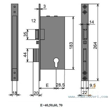

Если я правильно понял, то сломался взводящий язычёк и Вы хотите найти замок донор, желательно подешевле для трансплантации? Так не получится. Менять замок нужно будет целиком и как все электромеханические замки он будет недёшев.
[ATTACH=CONFIG]41605[/
Не смотря на некоторые расхождения в расположении защелки и взводящего язычка, остальные размеры замка Cisa 12.011.50 должны совпасть.
Всё, что находится на полотне двери, ручки, накладки не изменят своего положения.
Переделки потребует только ответка в коробке в виде ещё одного пропила( прореза, отверстия) ниже существующего. Цена замка почти 5000 р.

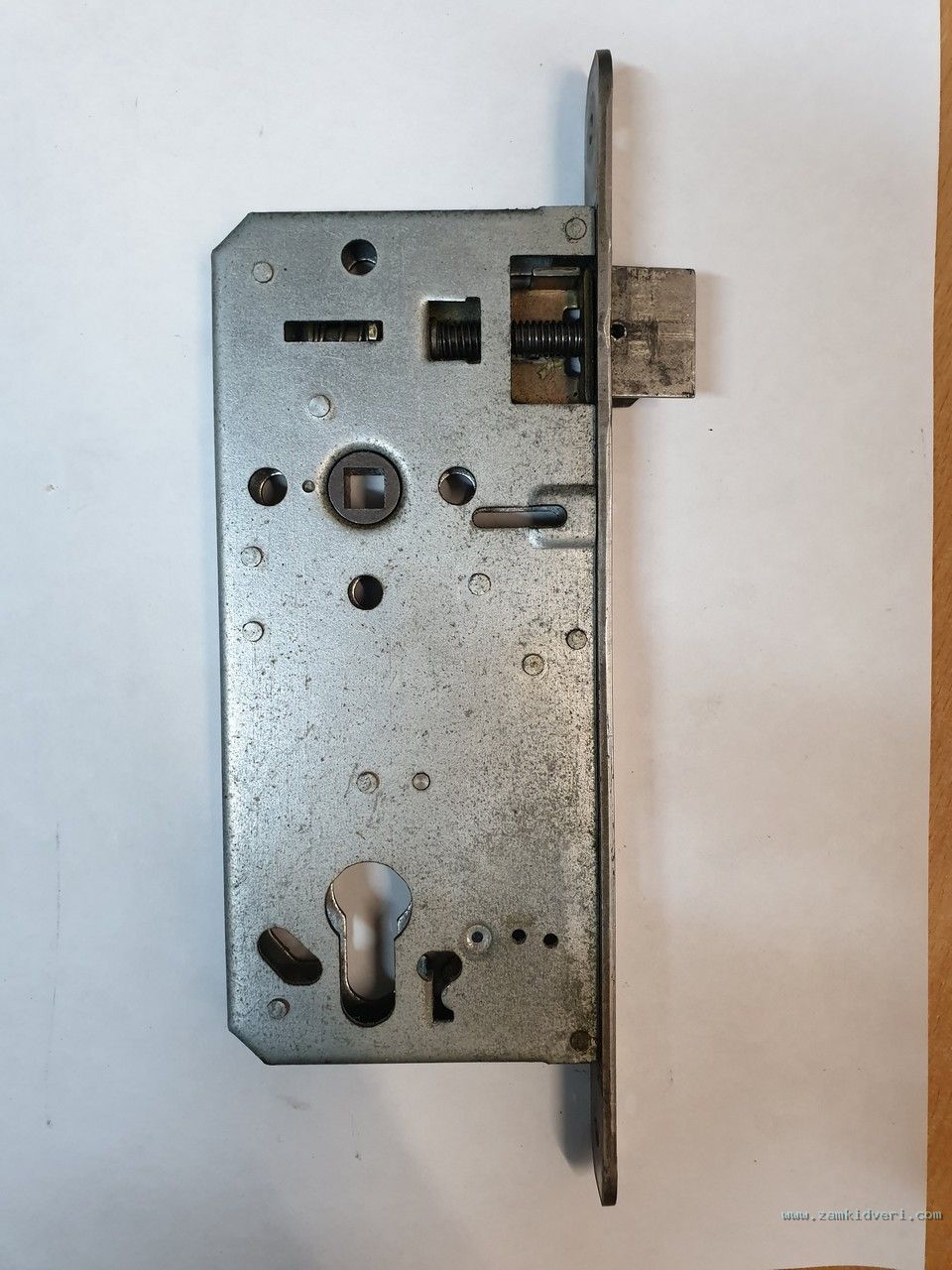

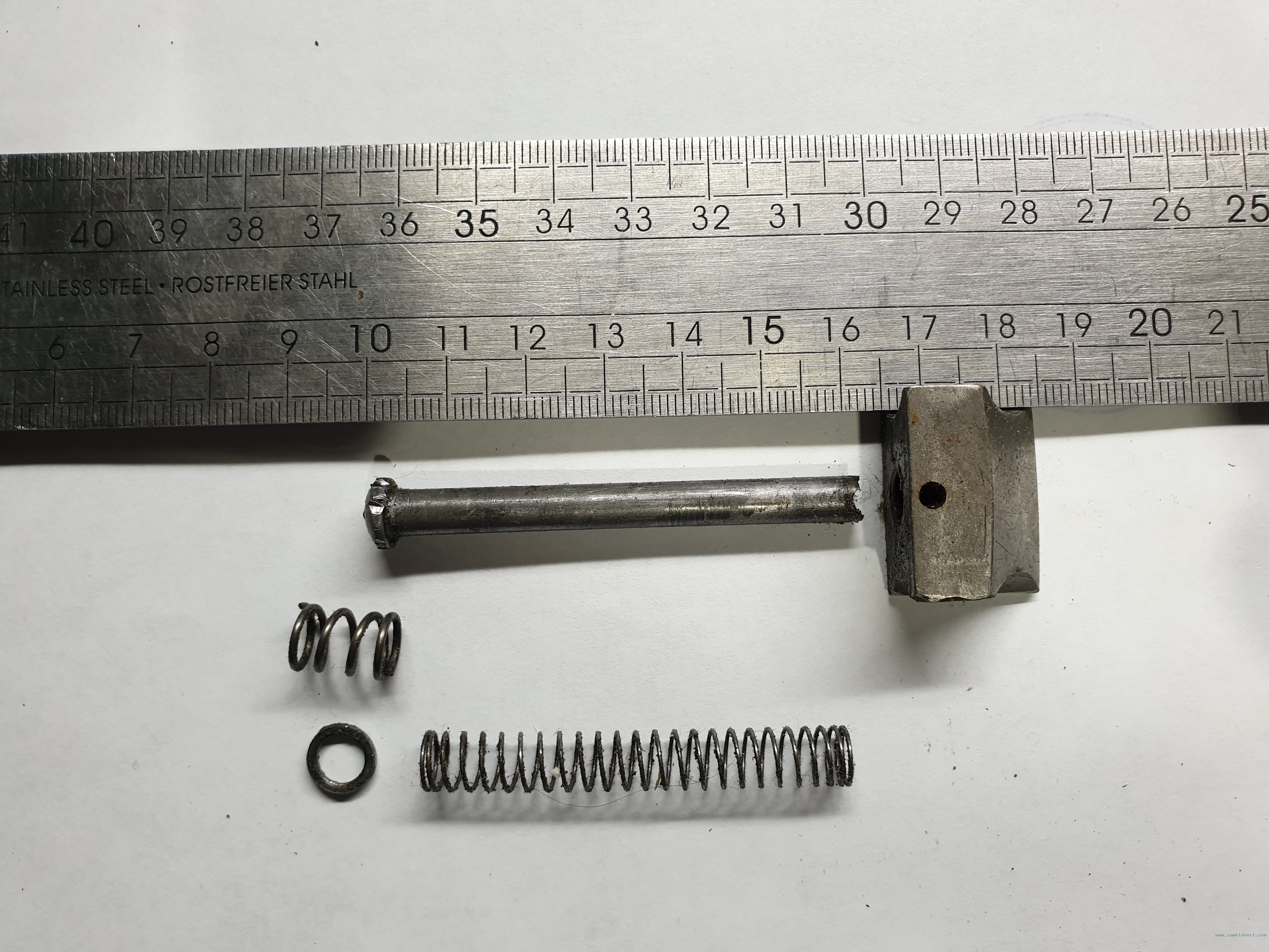

Гнётся и ломается шток в месте просверленного под заклёпку отверстия. Вот фото:
В принципе, колхозным методом всё уже решено: купили дюбель-гвозди 19х160 SM-L, свёрла 3мм и 2,5мм, и сделали новые штоки. Диаметр совпадает: те же 6мм.

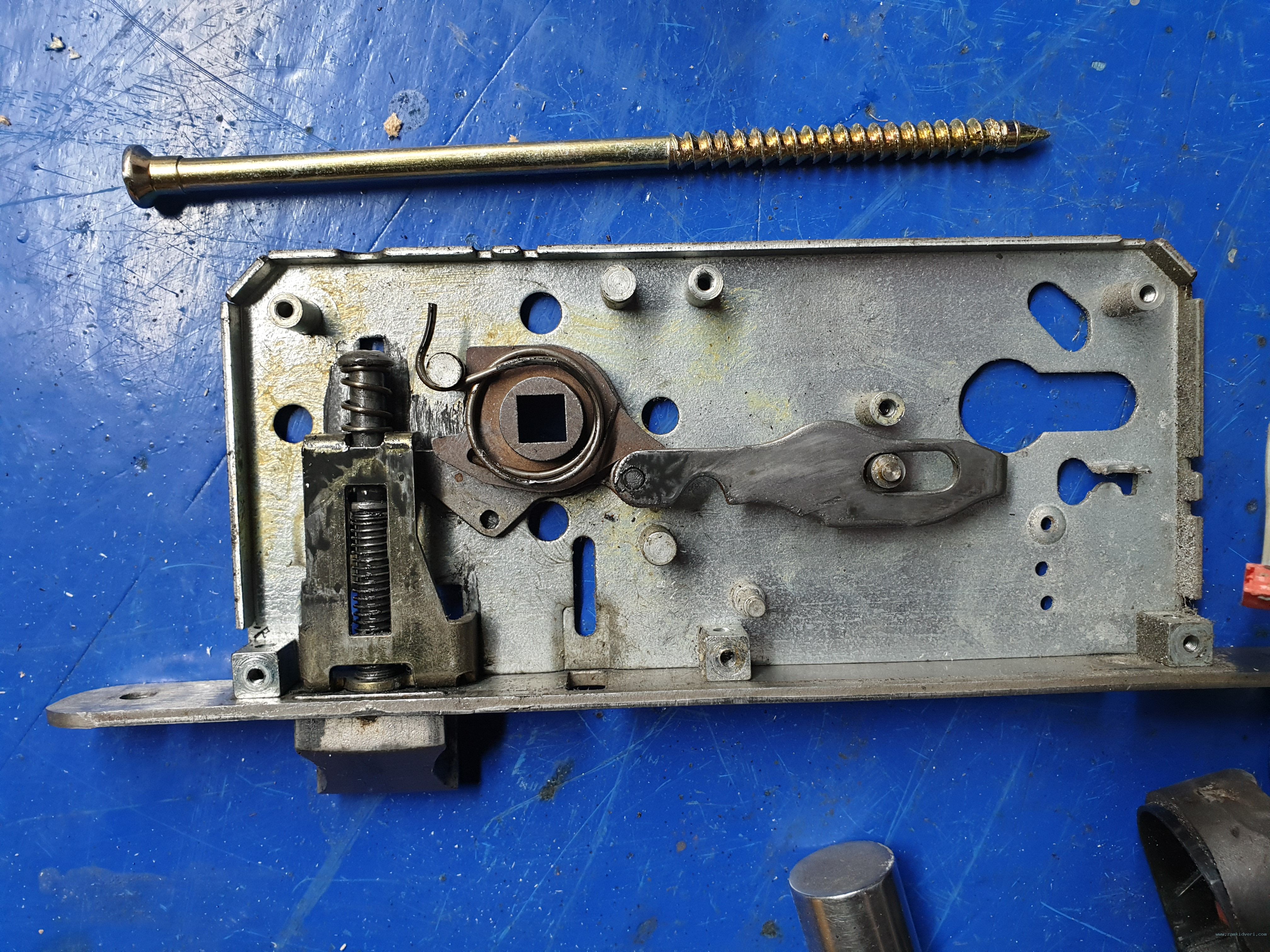

На фото внутренности замка ещё со старым гнутым штоком.
"Колхозно" отремонтированный вариант уже поставили, пока работает. Но сталь дюбель-гвоздя явно мягче прообраза, не за горами новый ремонт :о(

Собирайте замок так, что бы ось штифта штока находилась внутри корпуса (чуть-чуть протопите защелку внутрь). Шайбочки подкладываются. Или шпилька у которой ножки разгибаются ( как она называется-то.., забыл)
Совет. Что бы снизить нагрузку на защелку при ударе об коробку,регулярно смазывайте её.
