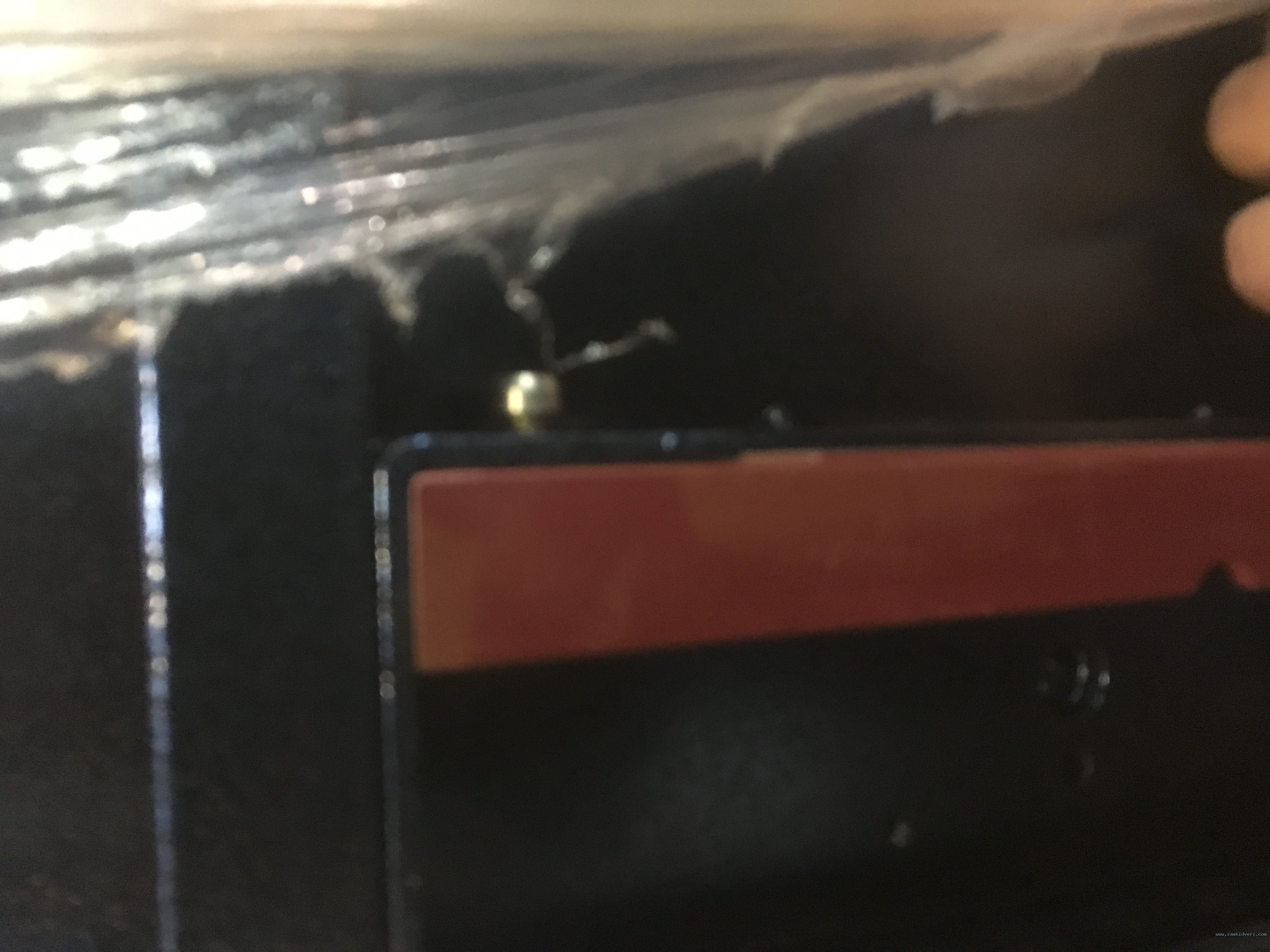

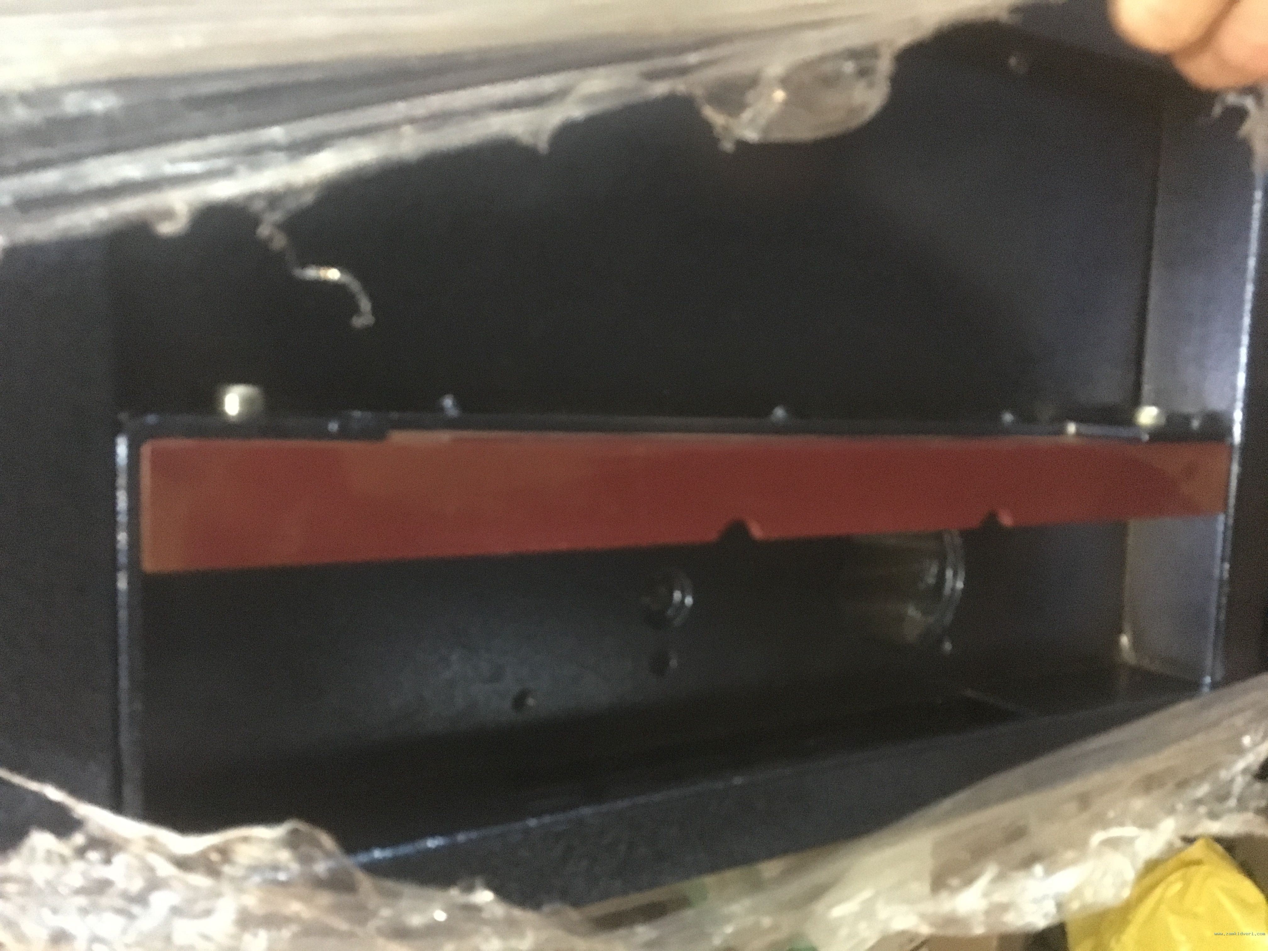

    Уголок как крепишь? он что делаете? Первое фото вообще не открывается((
    Вот. На этом экземпляре М6 2шт.
    Так и не понял, для чего уголок такой ((...
    Какой такой? Обыкновенный уголок. Фиксирует тыльную сторону замка
