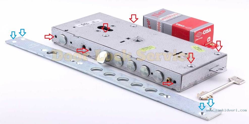

    Для примера и наглядности приведу замок "тяжелой" серии CISA 57.966. Да простят меня коллеги, чье фото я позаимствовал, как первое попавшееся в сети с нужным ракурсом. Специально сохранил водяной знак, показывающий авторов фото.
    Замок в общей сложности имеет 7 точек крепления (четыре на плоскости и 3 на торце корпуса).
    Вложение 41575
    Красным показаны все точки крепления замка, включая три точки с торцевой части корпуса (для крепления торцевой планки-адаптера). Все точки разнесены друг от друга, и наиболее равномерно распределяют крепление на весь корпус замка.
    А синим, показаны точки крепления к двери при врезном способе. Как видно, в этом случае замок к двери крепится только четырьмя винтами (сгруппированными попарно, и, по сути, образующими только две точки крепления), а внутри полотна и в торцевой его части замок фактически висит в воздухе.
    При вкладном способе мы используем все 7 точек крепления, предусмотренные конструкций данного замка.

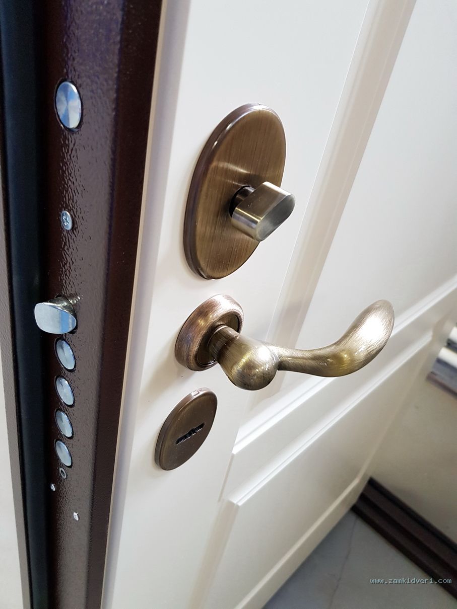

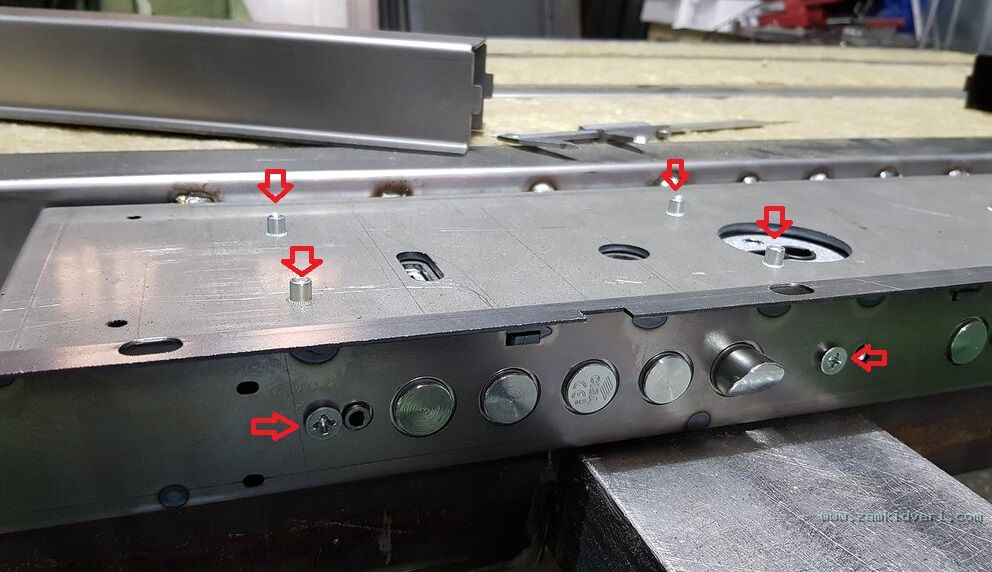

    Вот так выглядит замковый карман наших дверей (на сегодня это К60, К62, К70, К80) с креплениями замка (на фото полотно, вид снаружи, до приварки наружного листа).
    Вложение 41576
    Замковый карман, гнутый из 3мм стали, образует закрытый снаружи пенал, и выполняет роль шасси крепления замка. Замок так же видно на фото. Он вложен в замковый карман, и закреплен на все предусмотренные его конструкцией точки крепления. Для качественного соединения (хорошей затяжки винта) резьбы в 3мм стали не достаточно, на наш взгляд. Мы используем резьбовые втулки.
    Стрелками показаны точки крепления (торцевые винты на фото просто наживлены). При сборке все винты спрятаны под торцевыми профилями.
    Вот так все выглядит все после сборки. Крепко, надежно, эстетично.
    Вложение 41577

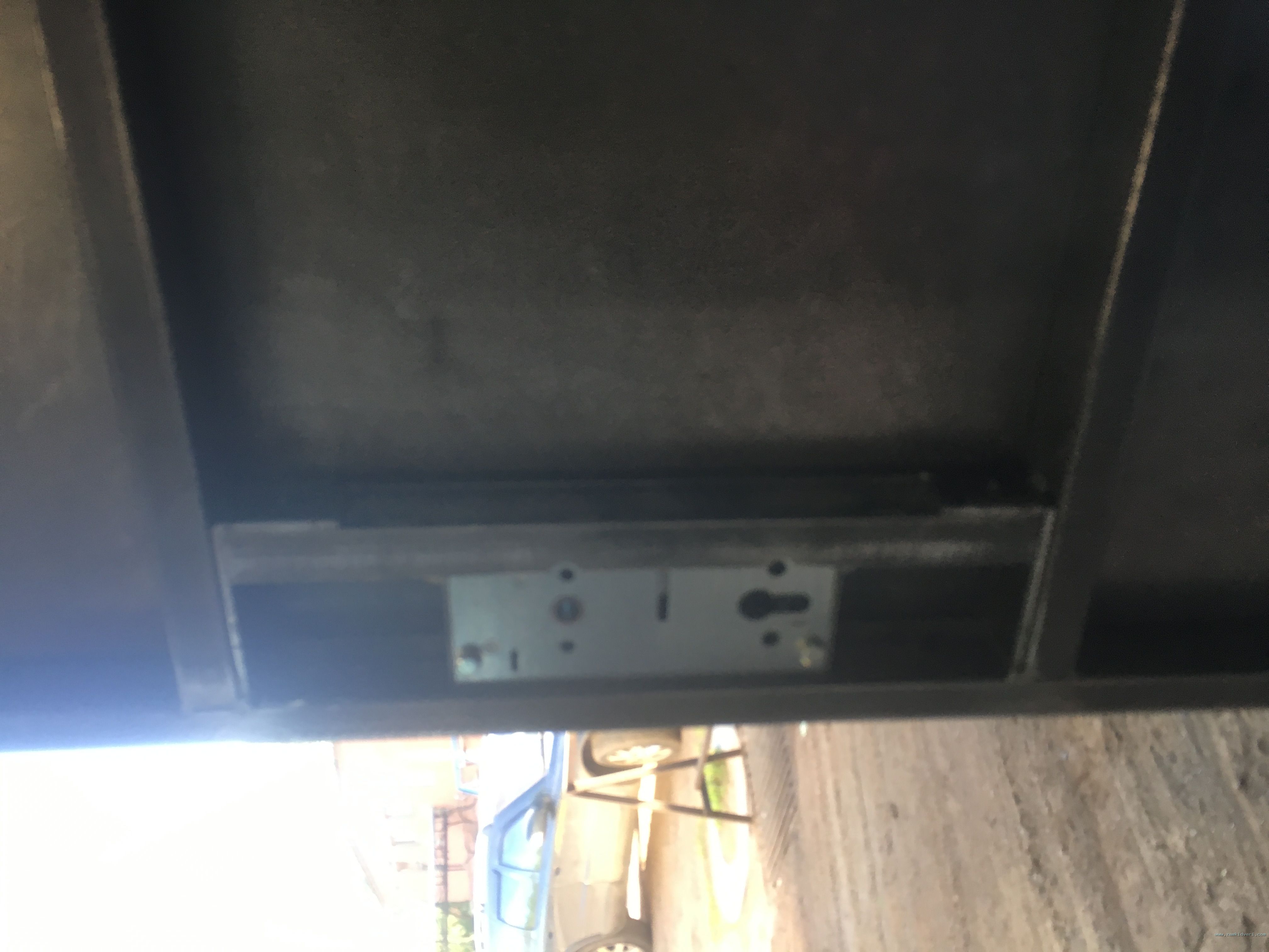

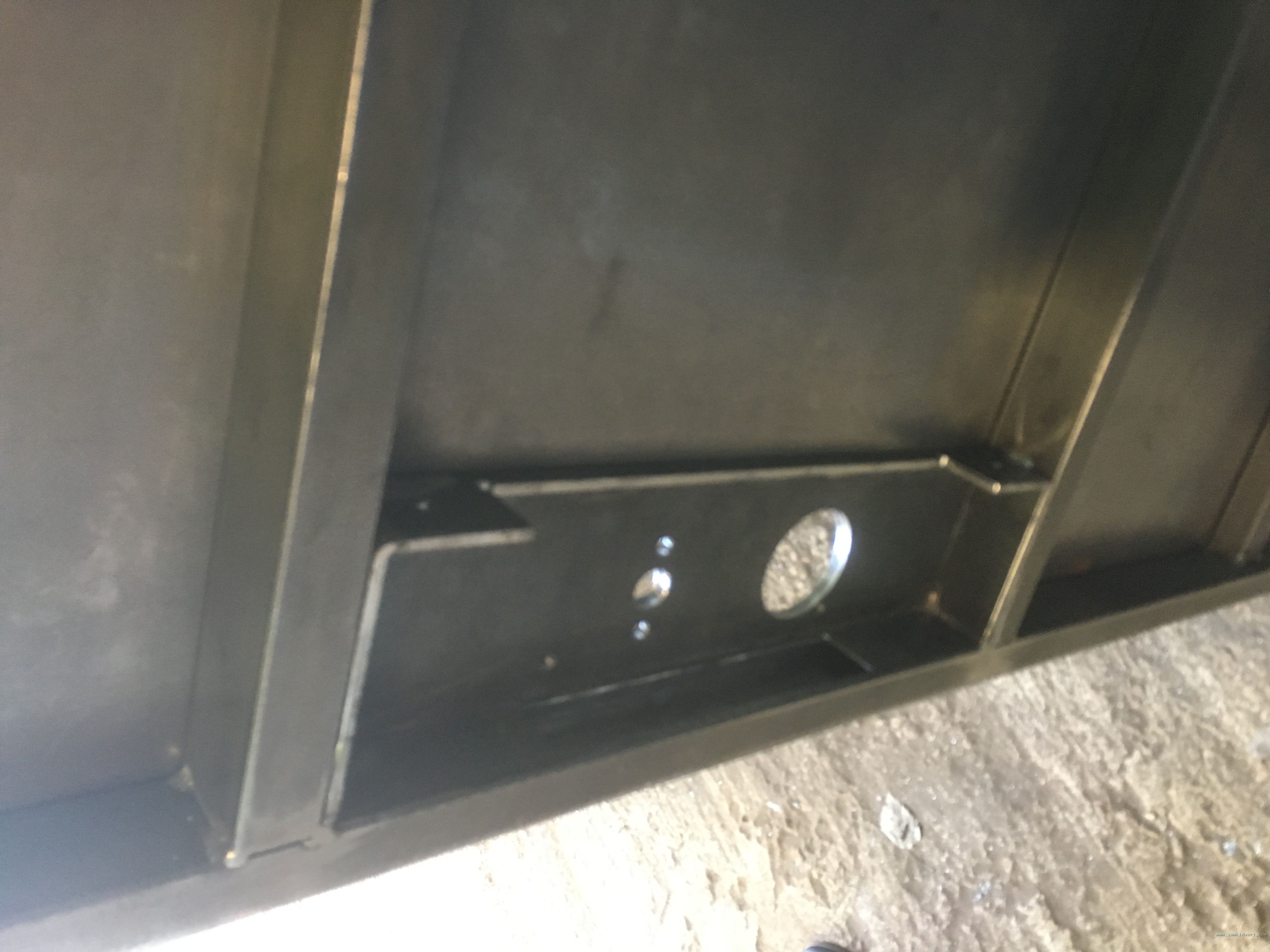

    Один из моих вариантов, когда штатный вариант не устраивает
    Ты уголок сверху потом варишь, после установки замка?
    Фото конечно не айс(((
    Нет, конечно. Все разборное. Шасси предусматривает смену корпуса на другой форм-ф при необходимости.
    Чтото с камерой случилось. Не фокусируется
    Уголок как крепишь? он что делаете? Первое фото вообще не открывается((
    Весь наружный лист такой толстый или перед замком дополнительный лист приварен?
    На первом фото не видно приваренных втулок/гаек. Болты прямо в лист вкручиваются?
    Без вертикальных тяг проще. А вот как с ними?

    Внешний лист двойка, внутреннего нет. Гаек или втулок , действительно нет. Резьбы во внешней стенке 4мм шасси (2 отв. м6). И фиксирующий уголок в тыльной части.
    Тяг нет потому, это самая бюджетная дверь, которую я смог придумать. Но внести их в конструкцию, вобщем-то, не сложно.

    Вот это что ты имиел в виду?
    Резьбы во внешней стенке 4мм шасси (2 отв. м6). .

    Ну, что резьбы нарезаны в теле шасси непосредственно. В шасси отверстие, в нем резьба. Когда накрывается внешним листом, образуется глухое резьбовое отверстие. Вполне годное (в этом случае) для позиционируещего безторцевого крепления замка. Дальше корпус замка обкладывается (с тыльной части в этом примере) планкой, которая примет на себя нагрузку
