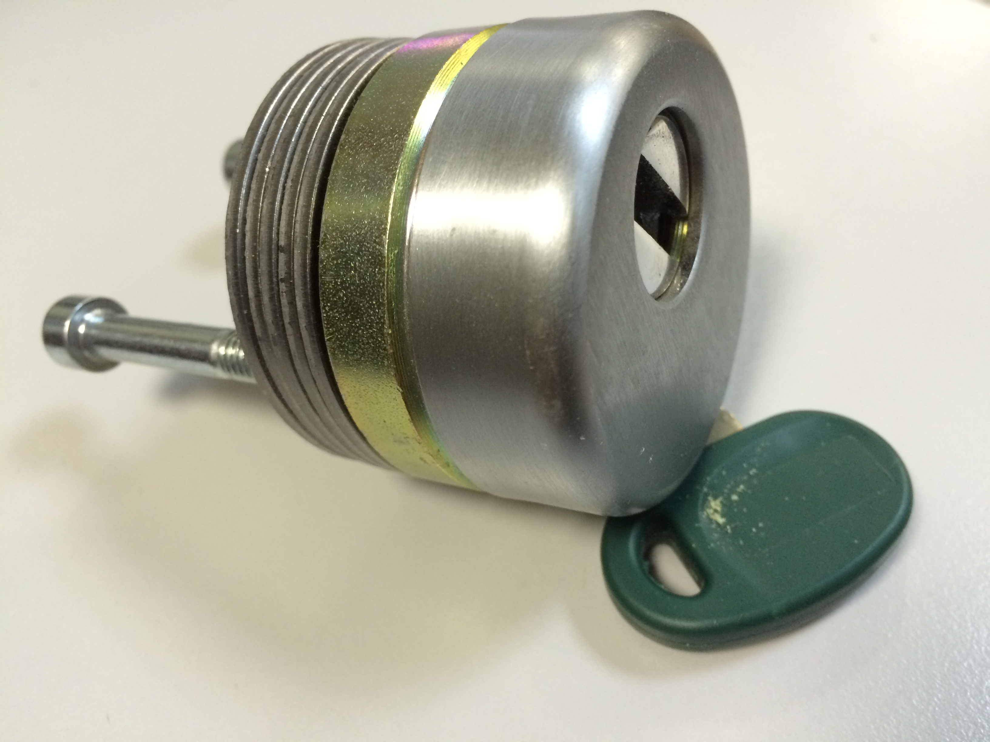

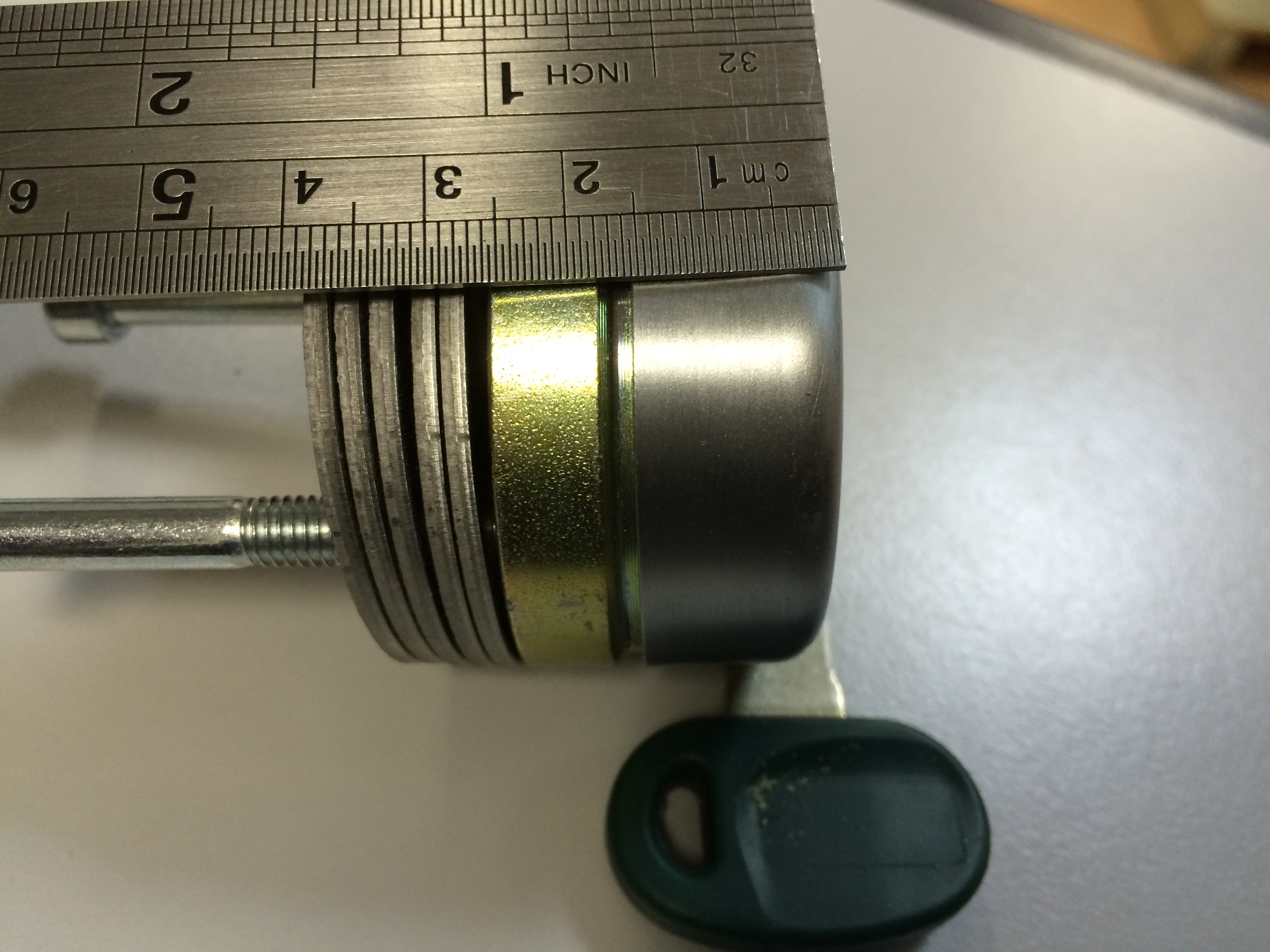

    Позвольте с Вами не согласиться. Понятно, что Ваша задача - продвижение Керберосов. НО:
    1 - сувальдный замок , помимо проделывания дырки в кармане, то есть доставления массы неудобств хозяину, имеет принципиальную дырку в безопасности. А именно, сфотографировав (или сняв запись с камеры наблюдения) сувальды не составит большого труда, зная тип замка, нарезать дубликат. Метод процветает, отдельные профи умудряются на глаз запомнить.
    2 - таким количеством защищающего от высверливания материала, как цилиндр овый замок, сувальдный не закрыть. А значит времени на сверление требуется в разы меньше. Про защиту хвостовика и магический Ц-85 не говорите - для корончатого сверла препятствием не является.
    На всякий случай фотографии снятой защиты нелюбимой Вами цилиндр овой Моттуры с финской двери.
    Вы столько железа поверх Кербероса напихаете?
    Халтурные, криво установленные и просто иммитация броненакладок в расчёт не принимаются.

    Позвольте и с Вами не согласиться. Я в принципе сторонник хороших цилиндр овых замков. Но кто Вам сказал, что нет способов вскрытия цилиндр ового замка, кроме как сверлить всё это мясо в лоб?
    Сувальдный замок можно закрыть и бОльшим количеством железа, только нужно понять для чего.
    И позвольте спросить какой маркой корончатоко сверла Вы сверлили Керберос? Вопрос не праздный. Могу утверждать, что ручной дрелью у Вас это не получится, чтобы зацентриться коронкой, нужно саму пластину просверлить сначала.

    На всякий случай фотографии снятой защиты нелюбимой Вами цилиндровой Моттуры с финской двери.
    Ужас, Вы меня сульно удивили, зачем все это сверлить, если цилиндровый механизм ГОРАЗДО ближе:
    Такое впечатление Вы ни разу это в руках ни держали Ну возможно повелись на рекламу Моттуры
