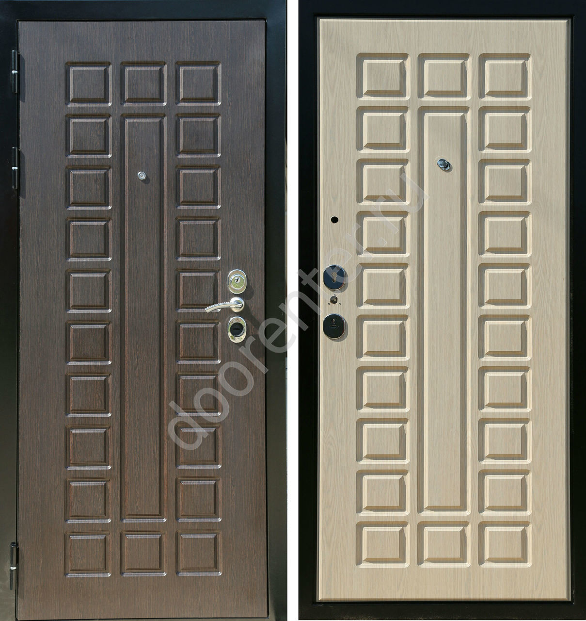

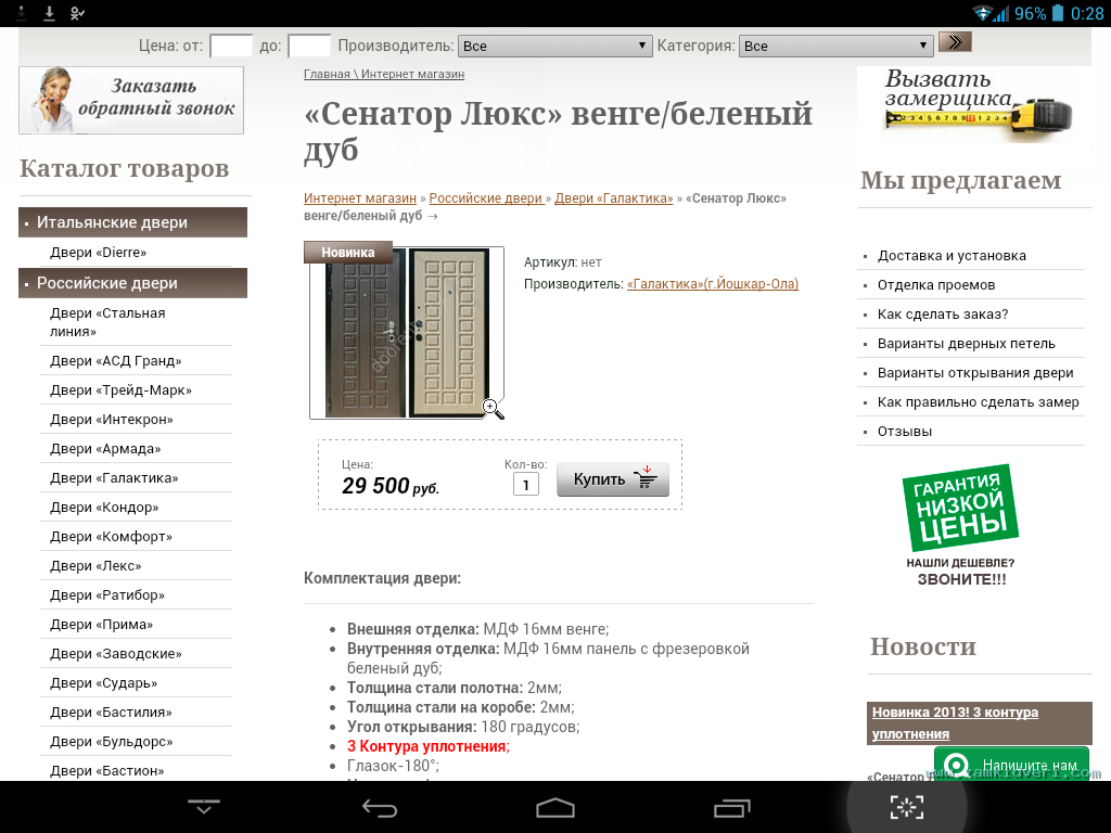

    Всем привет. Как считаете что из этих вариантов стоит выбрать для себя ? Изначально рассматривал бюджет выше, даже есть тема на форуме, но теперь остановился на данных вариантах. Установить хочу до нового года.
    «Сенатор Люкс» венге/беленый дуб
    Новинка «Сенатор Люкс» венге/беленый дуб
    Артикул: нет
    Производитель: «Галактика»(г.Йошкар-Ола)
    Кол-во:
    Цена:
    29 500 руб.
    Комплектация двери:
    Внешняя отделка: МДФ 16мм венге;
    Внутренняя отделка: МДФ 16мм панель c фрезеровкой беленый дуб;
    Толщина стали полотна: 2мм;
    Толщина стали на коробе: 2мм;
    Угол открывания: 180 градусов;
    3 Контура уплотнения;
    Глазок-180°;
    Цилиндр «Apecs»;
    Замок основной: «Cisa 57.996» (Италия);
    Броненакладка врезная;
    Короб : утепленный закрытый профиль;
    Задвижка;
    Петли: 3 шт.на подшипнике;
    Противосъемные штыри;
    Фурнитура цвет: хром;
    Стальная дверь может быть "правой" или "левой".
    ширина 880 мм, высота 2050 мм;
    ширина 960 мм, высота 2050 мм;
    полотно люкс
    «Лекс 4А» венге/бел.дуб
    Артикул: lex-4а
    Производитель: «Лекс»(г.Йошкар-Ола)
    Кол-во:
    Спецпредложение:
    24 000 руб.
    Старая цена: 25800.00 рублей
    Цена со скидкой: 24000.00 рублей
    Комплектация двери:
    Внешняя отделка: МДФ 16 мм панель c фрезеровкой ламинированная пленкой ПВХ .
    Цвет: венге .
    Внутренняя отделка: МДФ 12 мм панель c фрезеровкой ламинированная пленкой ПВХ .
    Цвет: беленый дуб .
    Вертикальные ребра жесткости: 3 шт.
    Горизонтальные ребра жесткости: 9 шт,
    Толщина стали полотна: 1.8мм
    Толщина стали на коробе: 1.5мм
    Контура уплотнения: 2
    Количество замков: 1
    Глазок-180°
    Броненакладка на цилиндр врезная: "Резидент"
    Цилиндр "CISA" к/в
    Замок основной: "Mottura" 587 c вертикальным приводом;
    Задвижка: "Резидент"
    Петли: "Барк"
    Противосъемные штыри : 3
    Стальная дверь Лекс может быть "правой" или "левой".
    ширина 950 мм, высота 2050 мм;

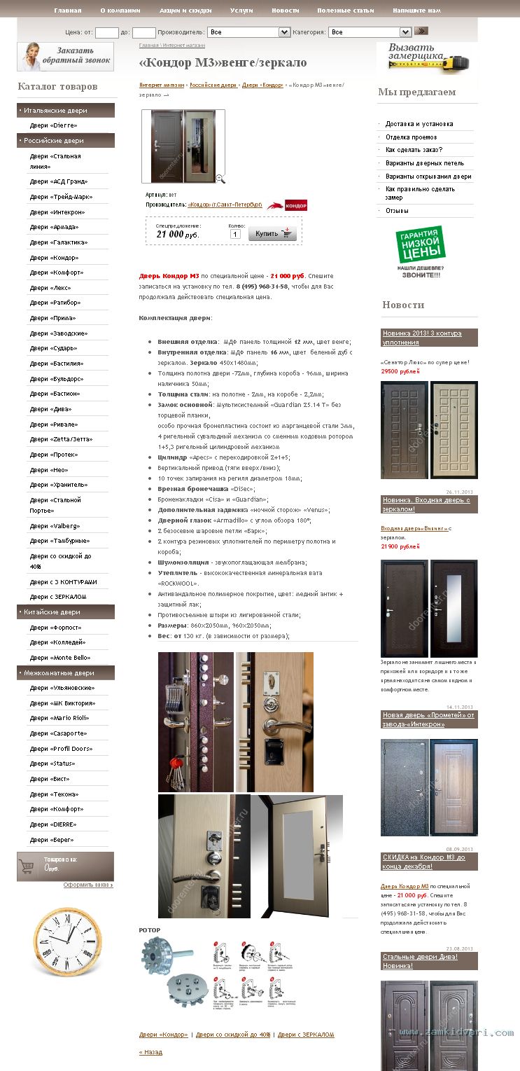

    «Кондор М3»венге/зеркало
    Интернет магазин » Российские двери » Двери «Кондор» » «Кондор М3»венге/зеркало →
    Артикул: нет
    Производитель: «Кондор»(г.Санкт-Петербург)
    Кол-во:
    Спецпредложение:
    21 000 руб.
    Дверь Кондор М3 по специальной цене - 21 000 руб. Спешите записаться на установку по тел. 8 (495) 968-31-58, чтобы для Вас продолжала действовать специальная цена.
    Комплектация двери:
    Внешняя отделка: МДФ панель толщиной 12 мм, цвет венге;
    Внутренняя отделка: МДФ панель 16 мм, цвет беленый дуб с зеркалом. Зеркало 450х1480мм;
    Толщина полотна двери -72мм, глубина короба - 96мм, ширина наличника 50мм;
    Толщина стали: на полотне - 2мм, на коробе - 2,2мм;
    Замок основной: Мультисистемный «Guardian 25.14 Т» без торцевой планки,
    особо прочная бронепластина состоит из марганцевой стали 3мм,
    4 ригельный сувальдный механизм со сменным кодовым ротором 1+5,3 ригельный цилиндровый механизм
    Цилиндр «Apecs» с перекодировкой 2+1+5;
    Вертикальный привод (тяги вверх/вниз);
    10 точек запирания на региля диаметром 18мм;
    Врезная бронечашка «DiSec»;
    Броненакладки «Cisa» и «Guardian»;
    Дополнительная задвижка «ночной сторож» «Venus»;
    Дверной глазок «Armadillo» с углом обзора 180º;
    2 безосевые шаровые петли «Барк»;
    2 контура резиновых уплотнителей по периметру полотна и короба;
    Шумоизоляция - звукопоглащающая мембрана;
    Утеплитель - высококачественная минеральная вата «ROCKWOOL».
    Антивандальное полимерное покрытие, цвет: медный антик + защитный лак;
    Противосъемные штыри из лигированной стали;
    Размеры: 860x2050мм, 960x2050мм;
    Вес: от 130 кг. (в зависимости от размера);
    images3 images4granit_m3_acc2granit_m3_acc3

    jackhorner
    http://doorent....... Screenshot_2013-12-17-00-28-59.png разве в этом варианте после ремонта нельзя будет поменять цидлиндр ? например на http://www.zamkidveri.ru/category/serija-ap3/ Cisa AP3 S.
    Последний раз редактировалось SAWWA; 17.12.2013 в 02:31.
    1,197
    Цилиндр поменять можно, вот только смысла в этом нет, т.к. замок этот открывается в обход цилиндра .
    С уважением, Павел.
    Записей в дневнике
    430
    о чём и говорю, обойти цилиндр проще часто, чем его сверлить

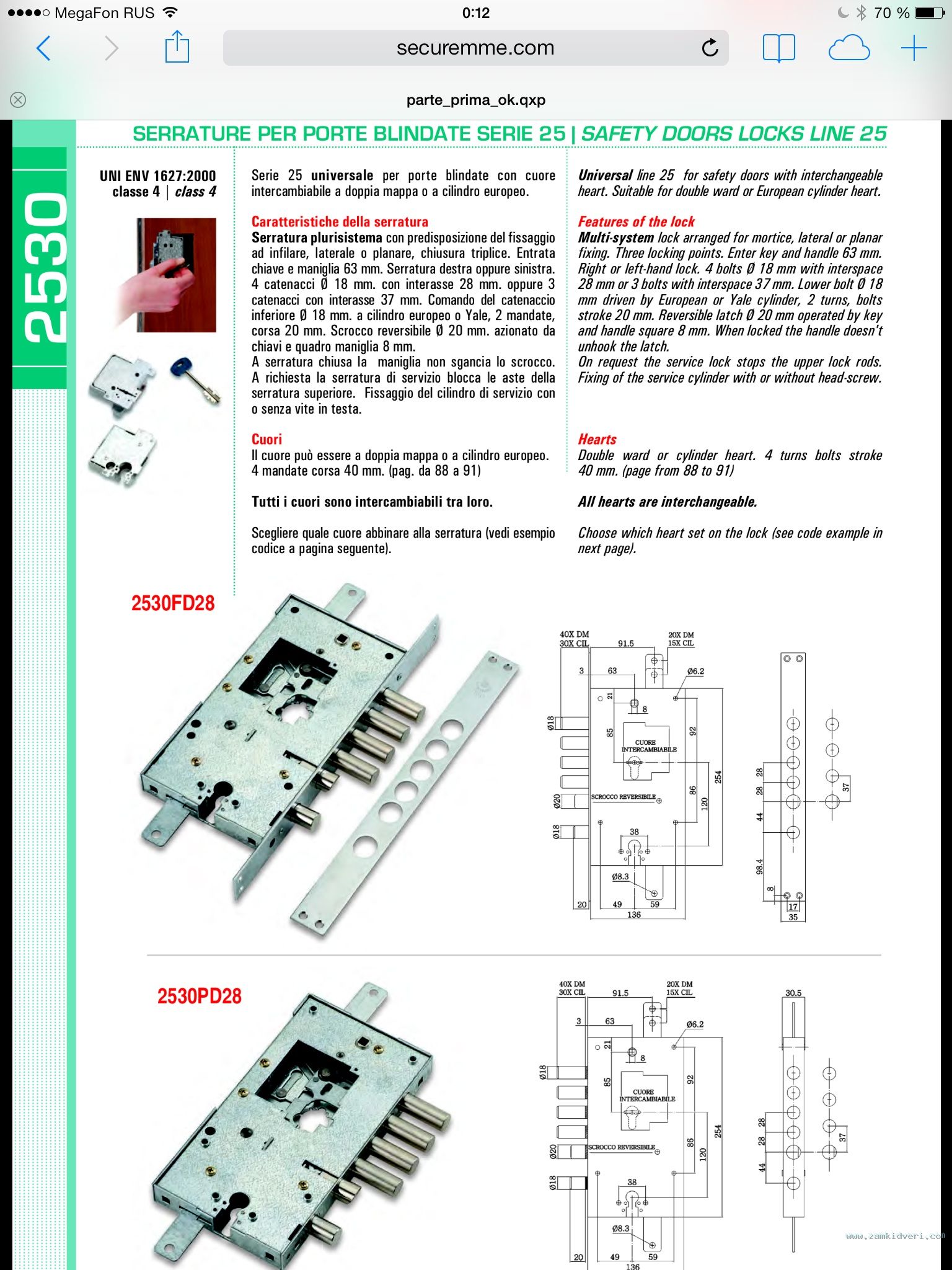

    Спасибо за ответы, а по поводу замка в двери кондор -гардиан 25.14
    http://doorent///////17-12-2013-1.jpg
    В сравнении с чизой 57.966 ?
    У меня в новостройке из 10 устанавливаемых дверей 3-4 именно кондор м3 ставят. Может она и правда лучше буде т ?
    Последний раз редактировалось SAWWA; 17.12.2013 в 14:57.
