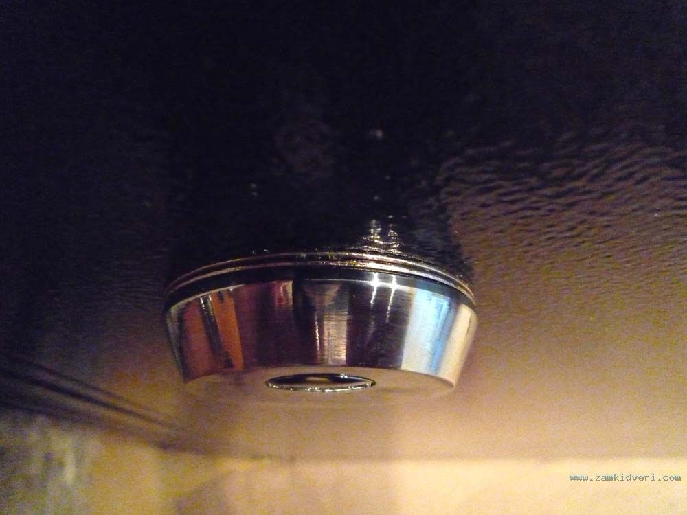

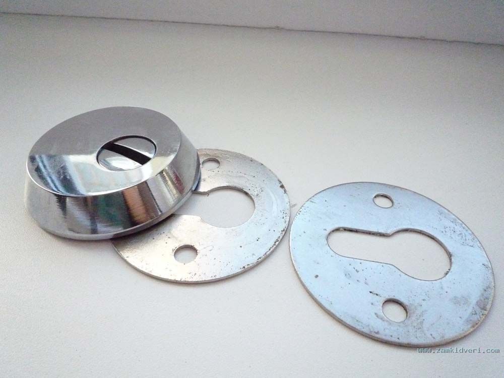

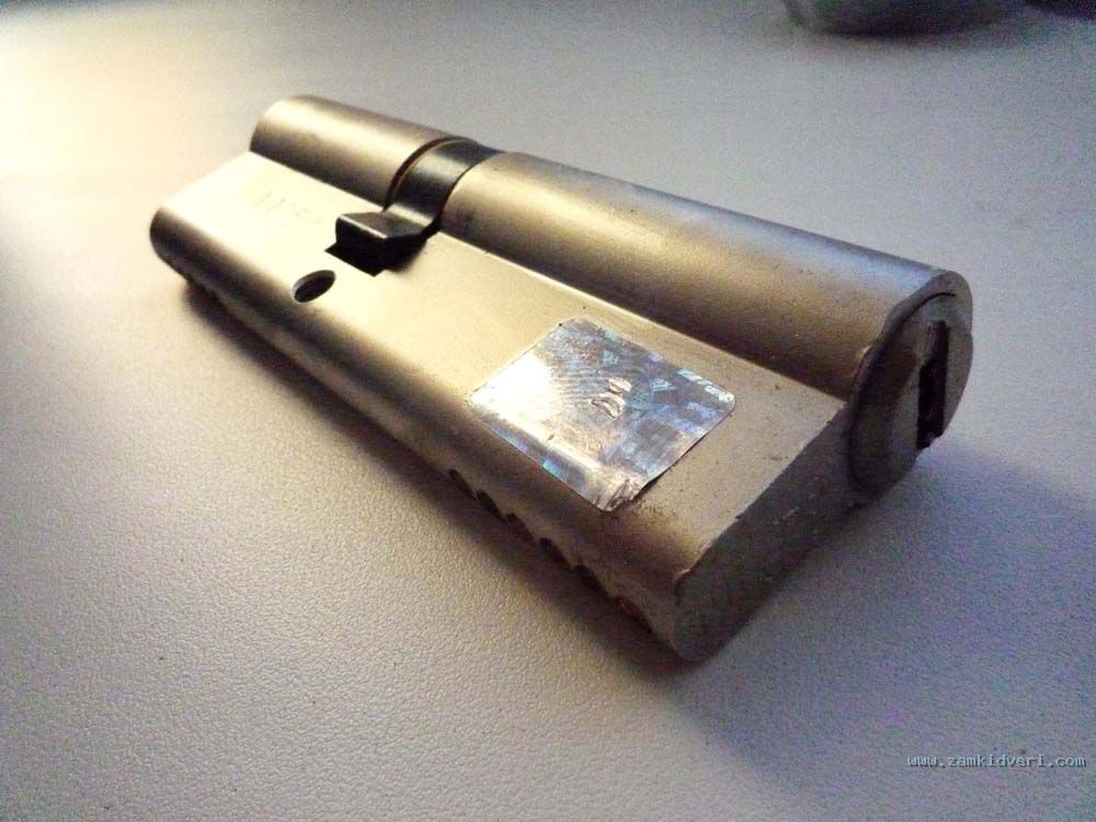

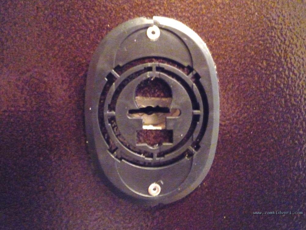

Приобрел металлическую дверь от ТОРЭКС Супер Омега 01. На замке Крит (3В-7РМП-004 (260)) установлен ЦМС Кале S, ключ с перфорацией. Броненакладка Кале накладная, и стоит, еще, на 2-х прокладочных шайбах (высоты брони не хватает, чтобы закрыть выступающий цилиндр ). Размеры цилиндра 35*45 (35-внутр. часть, т.е со стороны помещения). Хотел бы сменить ЦМС с ключ-ключ на ключ-вертушка и установить врезную броненакладку. Какой можете порекомендовать ЦМС (не дороже 1500р)? И какую врезную броню (в ту же сумму). Толщина дверного полотна 70мм. Расстояние от наружней поверхности двери до замка 30мм.броненакладка
.JPGЦМС.JPGброненакладка

в таком бюджете сложно что либо приемлимое выбрать
самое важное - сменить существующую броненакладку на такую, которая будет прикручиваться не к двери, а к корпусу замка, так сложнее в разы её срубить и сбить, хотя цилиндр овые механизмы и всё, что с ними связано, сложно сделать реально взломостойкими.. при минимальном бюджете тут вообще сложно что либо дельное подобрать.
врезная броненакладка:
как вариант
по цилиндра м, в бюджете то тут остаётся только Кале , правда жить ему считанные мгновения, минуты..
можно решить всё так: выбрать замок сувальдный в бюджете, выше или ниже основного....
установить можно и самостоятельно..
относительно применения замков типа ключ-ключ , то в бюджетных моделях без ключа открыть несложно, достаточно наличие небольшого крючка

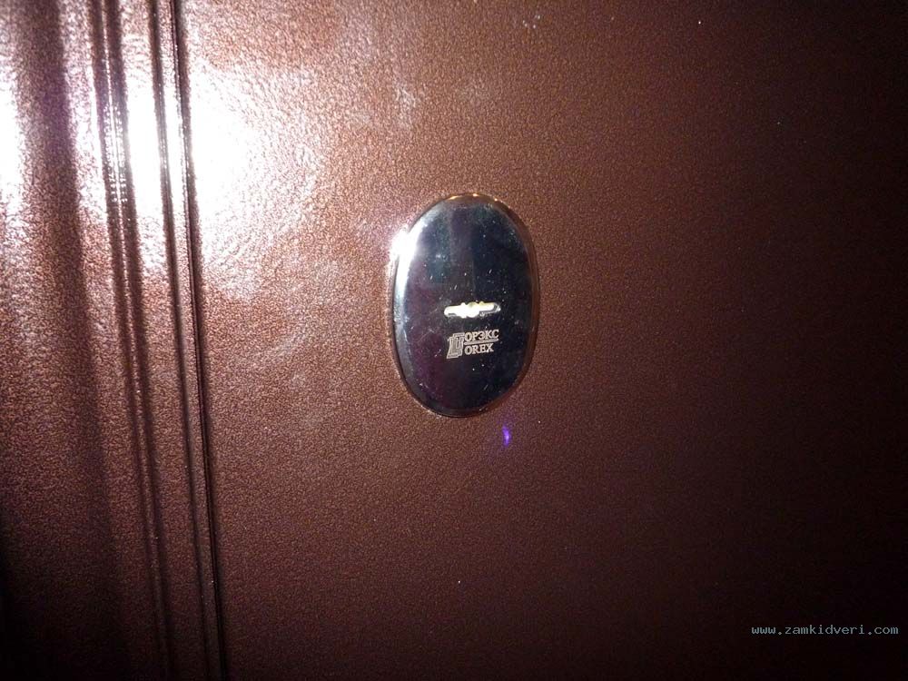

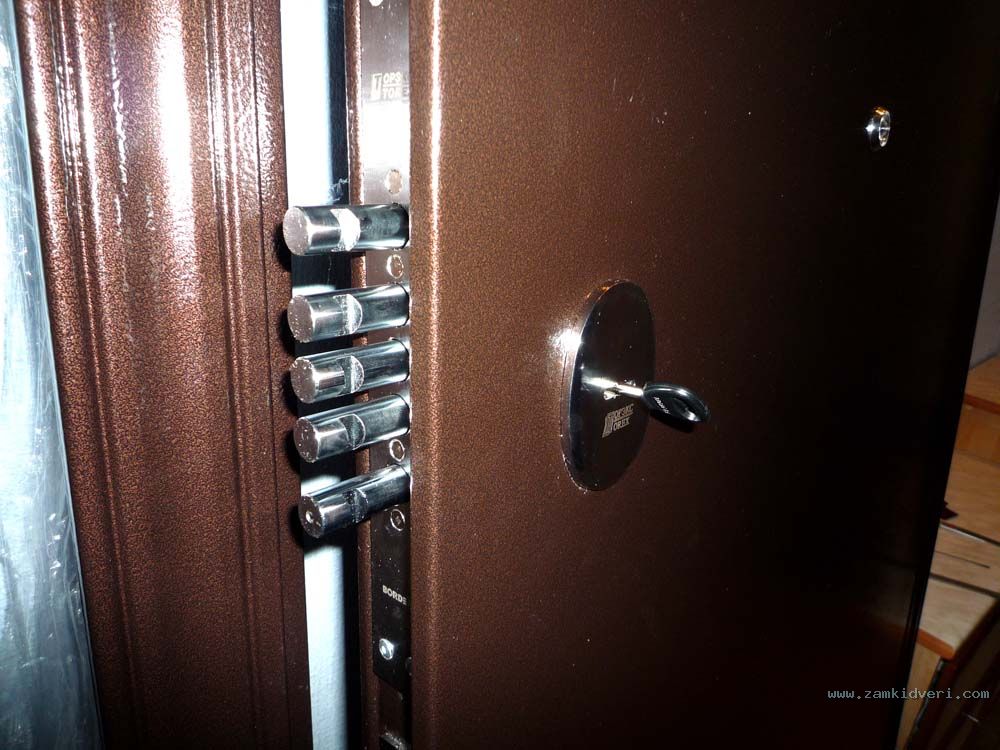

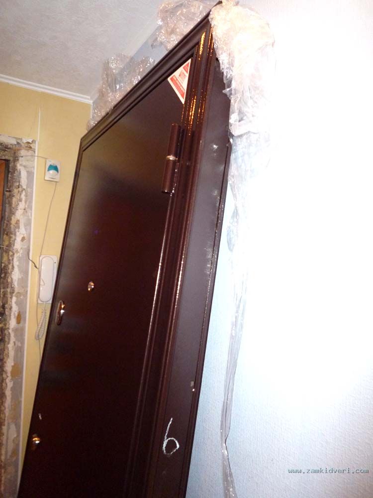

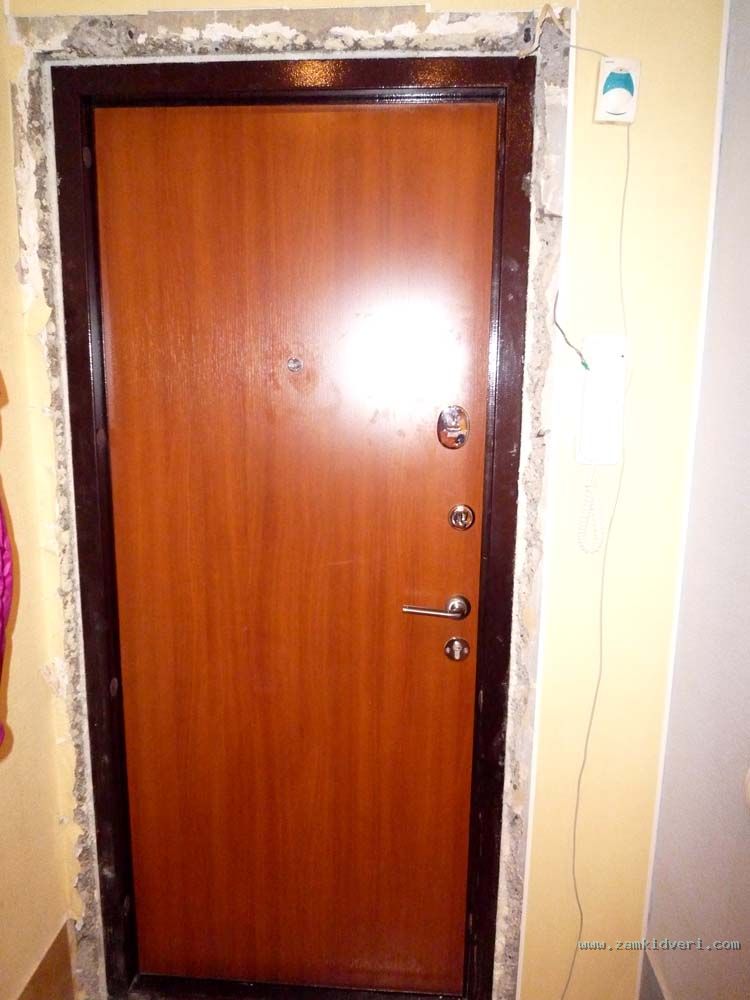

Да, действительно, выбрал Супер Омегу...хотя сначала заказывал Профессор-3. Но там (с продавцом) получилась некрасивая история (не хочу вспоминать) и потому заказал Супер Омегу-уже в другом месте (Профессоров там не было). Срок изготовления двери составил 30 дней, что было оговорено в договоре. Дверь заказал с двумя дополнительными опциями, а именно – установка тяг на дополнительный замок Бордер и глазок с металлической шторкой. По поводу установки сетки однозначного ответа от продавцов-консультантов я не получил ни в одной торговой точке (одни говорили-не ставят, вторые-ставят, третьи заявили, что сетки идут по умолчанию, т.е. в базовой комплектации (хотя везде пишут, что это дополнительная опция). В итоге, заказывать не стал, тем более, что наличие её в двери, при заказе, проверить не получится никак. Цена двери в получилась 17130руб. В итоге, ровно через месяц дверь доставили, и в этот же день установили. Установка прошла быстро и четко. Дверь установили точно по инструкции, которая была в паспорте к двери (это и не удивительно, ведь монтажники ставят только эти двери), на анкера, через дверную коробку. Монтажный зазор (от 0,5 до 1,5 см) был заполнен монтажной пеной. Все замки и задвижка работают четко, без заеданий. Подтачивать отверстия под ригеля не пришлось. Теперь, что не понравилось. Слабо держалась наружная хромированная декоративная накладка на замочной скважине сувальдного замка. Была посажена мной на «жидкие гвозди». Маленький угол обзора в глазке (как мне показалось) и блики на его внутренней поверхности от освещения в подъезде. Блики устранены покраской внутренней поверхности стенок глазка черной матовой краской. Осталось только зашпаклевать откосы.
Насчет "всего остального" не совсем Вас понял... спрашивайте конкретнее, отвечу.

Благодарю за развернутый ответ и фотографии, "все остальное" - как раз Вы уже и описали, т.е. про саму дверь.
Всегда пожалуйста!

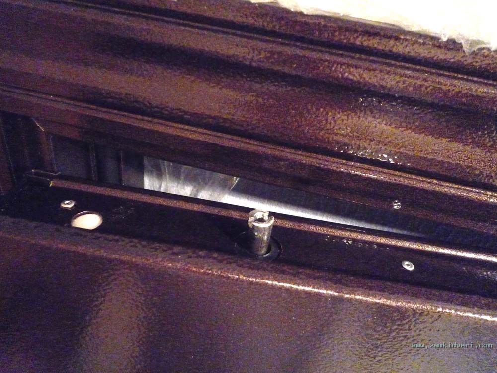

Да, еще могу добавить, что ригеля вертикального привода в полотне двери не гремят и имеют цилиндр ическую форму (фото есть выше)... встречал на форуме, что пользователь подобной двери жаловался на шум ригелей во время закрытия двери, но там они были шестигранной формы (под ключ).
Что еще добавить, по двери, звукоизоляция ОТМЕННАЯ (пьянь, шумящую на площадке не слышно вообще, в отличии от старой двери гаражного производства), по теплоизоляции сказать затрудняюсь пока, холода придут - узнаю...
