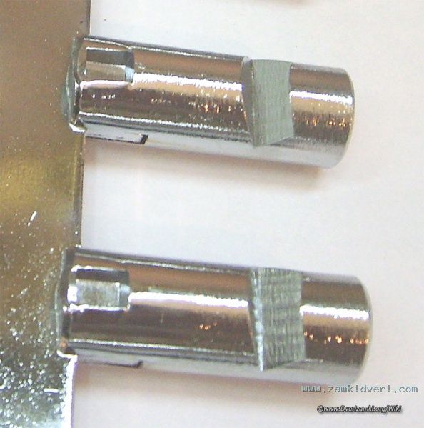

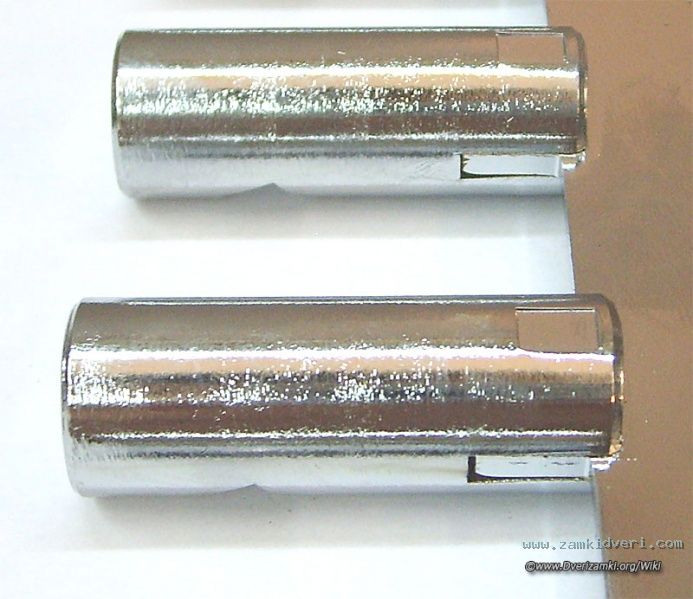

    Нет, ну почему же забыли... в паспорте все четко-черным по белому написано.. КРИТ (3В-7РМП-004(260)), БОРДЕР 3В8-8К5Т. Теперь про эксклюзивность - на счет Крита не знаю в чем там эксклюзивность, а вот по Бордер у скажу - подобные противоотжимные пазы в серийном замке, озвученной выше серии, не применяются. Способ крепления ригелей в замке с противоотжимными пазами иной, чем показанный в Ваших ссылках (кстати, там не зря пишут, что в Омегах другие замки, и это так). Фото крепления ригелей выложу чуть позже (что-то ссылка не работает).
  13. #33
    Активный пользователь
    20.12.2010
    79
    ригеля 1.jpgригеля 2.jpg А вот и фото крепления ригелей замка Бодер

    Особость заключается в наличии надписи "Торекс" на торцевой планке, как понял из информации.
    Из минусов, -слабые пружины, бронепластина откровенно слабая, стальной ключ, слабая запрессовка ригелей к хвостовику засова

    Ключ применяется латунный с покрытием, а не стальной, да и крепление ригелей у замков с пазами не такой, как в серийном, я же написал и фотки приложил
  17. #37
    Записей в дневнике
    430
    в таком исполнении ригеля будут просто гнуться в месте крепления
    крепёж ригелей к засову должен быть таким:
    ригеля должны оставаться в корпусе замка
    только так можно добиться повышения устойчивости против отжима
    Крепление практически аналогичное.. 40% длины ригелей при максимальном вылете засова остаются в корпусе
