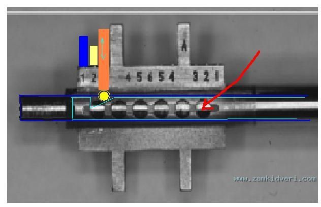

    Сообщение от 03-03-2009, 22:14
    Николай, что ты хотел сказать этим рисунком ?
    Когда инструмент в замке, то конечно начинается подбор штифтов с помощью системы Штиф@Кулачок. Это понятно. Не пойму как устроен декодер цилиндра . Ключ установлен вертикально. Штифты по идее будут выпадать из ключа при его установке в цилиндр , сила тяжести мешает... А сувальдником проще, штифт вставил, ключ повернул, сувальда опирается на штифт, выпадать ему некуда...

    Сообщение от 04-03-2009, 00:34
    Я просто хотел более детально изобразить на фото. Действительно-декодер цилиндра пока самая загадочная часть.
    Сообщение от 04-03-2009, 22:42
    Интересно почему ты решил что используется шарик ? Мне кажется его тяжело заставить попасть именно в отверстие штифта. Кулачок (как ты ранее писал) гораздо логичней и технологичней. С цилиндр овым пока загадка, это точно... Думаем дальше!

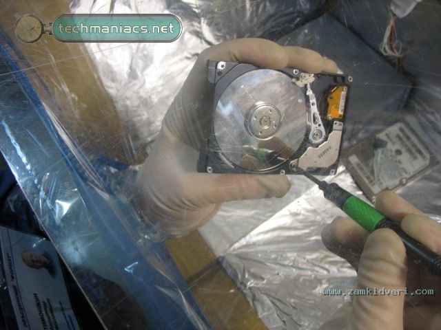

    Парковочные магниты - когда винчестер выключен, головка отводится от поверхности диска, чтобы при сотрясении не испортить поверхность. Магниты редкоземельные и очень сильные.
    Сообщение от 05-03-2009, 21:12
    Какие размеры этих магнитов ? Длина, высота, диаметр.
    Я заприметил магнитики в бижутерии, они держат серёжку через мочку уха.
    Сообщение от 06-03-2009, 03:23
    Примерно 10х40х5 мм. Эти магниты притягивают себя с такой силой, что будучи приложенными с двух сторон ладони, они крепко держатся на ней.
    На картинке - снятие этих магнитов при разборке винчестера:
