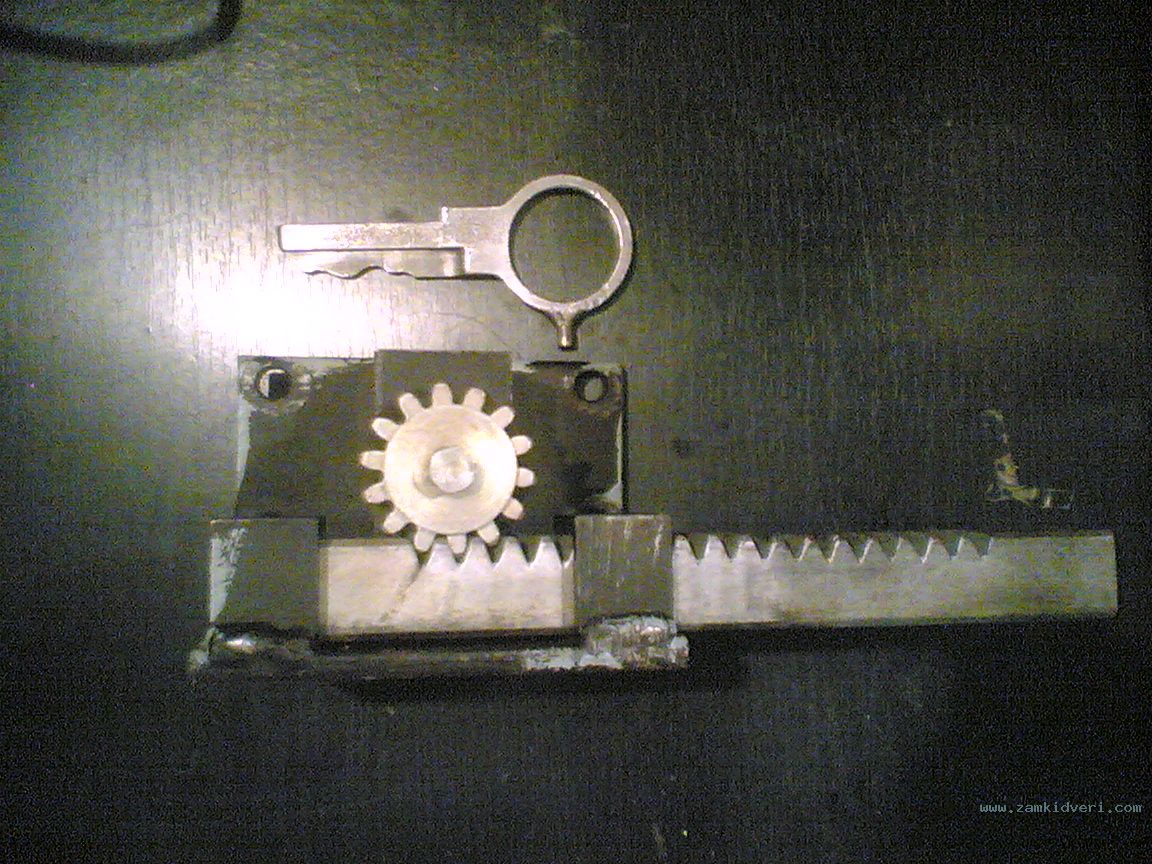

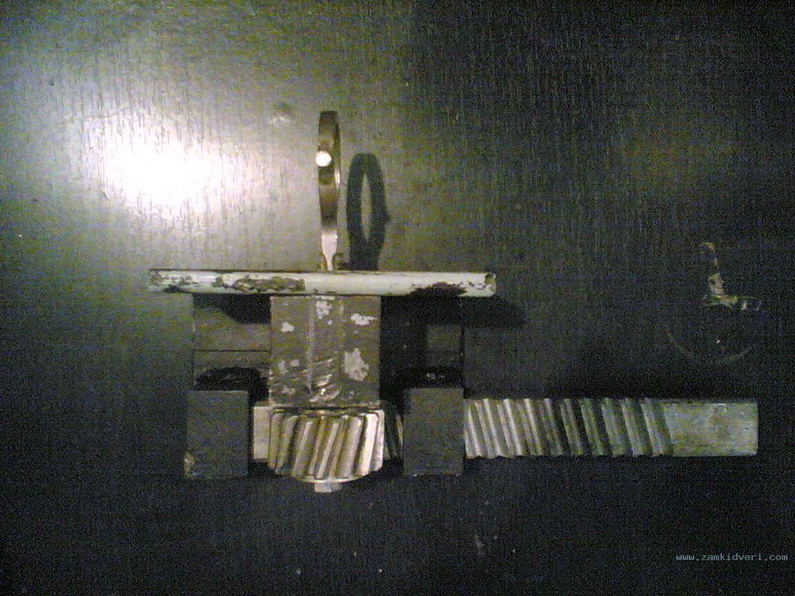

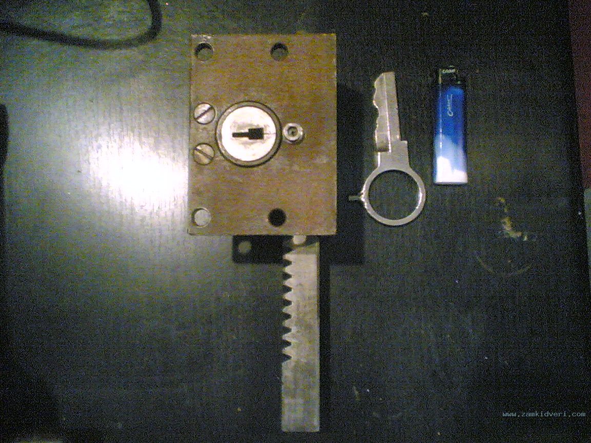

    Вчера принесли на ремонт замок.Такой я встречаю первый раз...Механизм цилиндр овый.Четыре отверстия для пин.Сами пины в диаметре чуть тоньше сигареты.На механизме шестеренка,которая во взаимодействии с ригелем.Все сделано из стали.Защит,соответственно для самодельного замка,никаких.Стоит данное чудо у человека на гараже.Очень горд он этим замком,улыбался,когда говорил,что хранит за ним автомобиль.На его глазах вскрыл гладилкой и отверткой за секунды.Улыбка с лица ушла...А причина поломки-коррозия.
    Самоделка? Не первелись еще значит умельцы. И штифт чуть толще сигареты вызвает восхищение.

    Не берут ель.Очень дорого.Тем более,что по подобным размерам рядышком стоит эльбор.Дешевле в три раза.А по поводу самоделки,Сергей сейчас фотки выложит,посмотрите чудо.

    Уже выложил
    Надо ведь, кто-то сделал, это прямо-таки самородки какие-то...

    Уже выложил
    Кошмар просто, а ведь сколько ума вложена?
    И цилиндр и засов, и все вручную сделано.
    Ключ.
    Сильна еще оборонка, видно своими талантами, жаль ракеты уже негде размещать стало.
    Как понимаю, замку лет много?
    На отжим он тоже не слишком будет.
    Площать корпуса маловата кажется.

    Точно "возраст" выяснить не удалось.Но было сказано,что от 30 лет и больше.

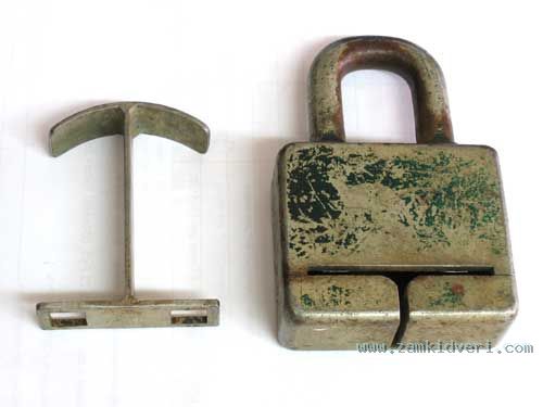

    Как-то на Криминалисте выкладывал фото кандалов.

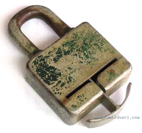

    А недавно мне принесли самопальный висячий замок с такой же схемой запирания.

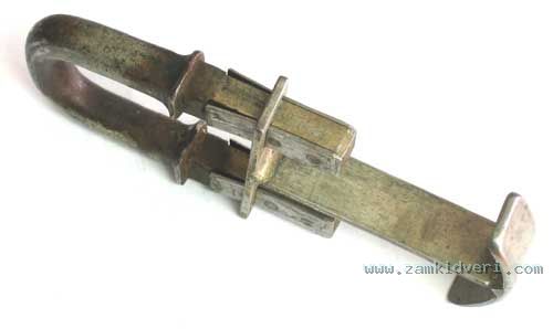

    Думал, думал как запирается - и чего-то запутался в последовательности.
    Не расскажете как это работает? понятно, что за счет заклинивания, но какова последовательность?
    А отмычкой для этого замка служит ложка масла?

    Замок просто защелкивается.
    На первом фото "ключ".
    Вставляете в паз на замке.
    Толкаете в сторону дужки.
    Расклинивающие пластины сжимаются.
    Вынимаете дужку.
    Сжать пластины без ключа проблематично.
    Неизвестно сколько пластин. Их может быть от одной до четырех.

    Спасибо, теперь понятно.
    Мда, ключик великоват , но конструкция интересная.
