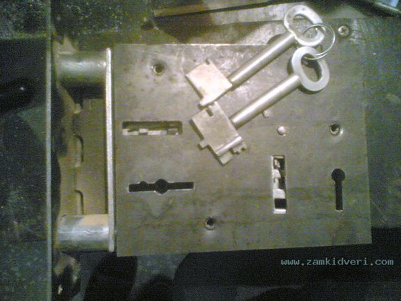

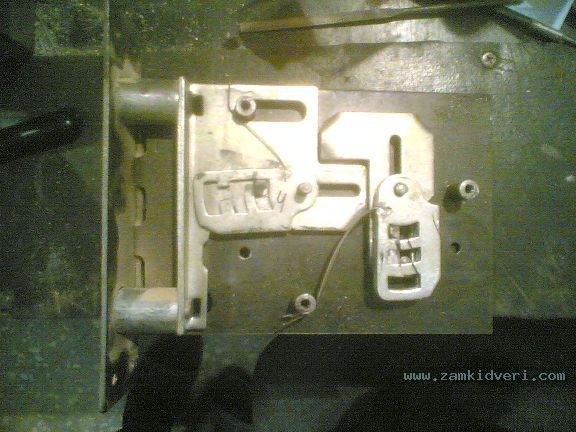

    Недавно принесли на ремонт сувальдный замок .Думаю,кому-то будет интересно посмотреть.Производство-г. Лысково Нижегородской области.Размеры замка-как лист,формата А4.Вылет ригелей около 20 мм.У выдвигающего механизма двухбородочный сувальдный ключ,пять сувальд.У стопорящего механизма четыре сувальды и однобородочный ключ.Вообще,замок гигантских размеров и все выполнено таким образом с низким качеством,начиная от сувальд,заканчивая ключами.Причина поломки-слом пружин на четырех сувальда х сразу.
