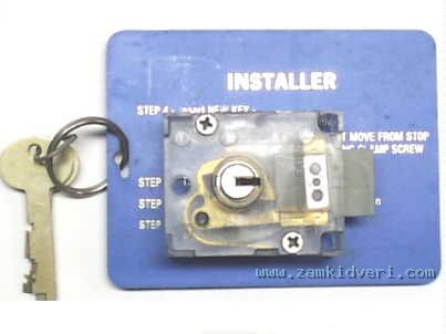

Классный замочек. Судя по всему серийного производства. Сувальды и пластинки стойки сделанны по шаблону. Секрет похоже набирается из одинаковых пластинок (одна выше другая ниже), а потом зажимется по середине (не могу понять чем толи заклёпка толи, что). Ключник я прав? Или пластинки разные?Добрый день,форумчане.Два дня назад принесли мне замочик с сейфа,по нему ключ необходимо сделать.Замков таких ранее я не видел,конструкция очень интересна.Общие размеры замка не превышают двух спичечных коробков,сложенных вместе.Механизм сувальдный,представлен семью сувальда ми.Все они одинаковые.На них расположены ловушки от отмычек.Вся секретность находится на ригеле,в виде своеобразного хвостовика.Хвостовик составлен из семи пластинок,такой же толщины как и сувальды ,сцепленные между собой.Точность и изготовление замка восхищают.Где и кем сделано,понять я так и не смог.Вобщем,с тем оборудованием,что я имею,потратил на изготовление в общей сложности часов 8.Оцените.(сейчас Сергея попрошу фотки разместить)

Ложные пазы рассмотреть,по моему,легко.Хвостовик представлен из семи пластин,каждая на конце по форме напоминает вилку.Соответствующие выступы есть и на сувальда х.Каждая сувальда и пружинка,как было замечено,-одно целое.Конечно они двигаются,их ключ толкает.По поводу стойки,вообще потрясающе!Пластинки на стойке прижаты друг к другу определенным механизмом.Если мы перевернем ригель,обнаружим ввертыш под шестигранник.В любой момент шестигранник ослабляем,выставляем новую секретность,стойку затягиваем и нарезаем новые ключики.Здорово!И еще раз повторюсь,размеры замка-два спичечных коробка.

Тогда это замок для депозитных ящиков. В банке. Где стоит охраник.Ключник твой замок как раз по ссылке Atrix(а)

Скорее всего это замок от банковской депозитной ячейки.Сообщение от Ключник

У меня как то раз был заказ на вскрытие такого замка. после того как я разобрал аналогичный замок то понял, что проще высверлить крепления. Что и сделал.
А такая хитрая констукция нужна для того чтобы после каждой смены владельца можно поменять код под новый ключ.
У меня два аналогичных замка еще есть (из хранилища одного из крупных питерских банков).
Если кому то интересно могу дать посмотреть как и что так сделано. Шикарная вещица я вам скажу.
Это
Sargent and Greanleaf Model 4100
Рядовой замок для банковских депозитарных ячеек.Современный
Теперь хоть буду знать, к каким замкам делаю дубликаты. Один из банков в нашем городе регулярно просит сделать такую работу. Слышал, что такие замки имеют функцию перекодировки, насколько это верно? На вскрытие такого закмка не был, но уже знаю с чем имею дело. Спасибо всем!

ну судя по рисунку перекодировать его просто - ослабляем пластины, пихаем новый ключ.. перемещаем пластины до совпадения с кодовым пазом (пальцами.. в полузакрытом состоянии когда замок затягиваем пластины. - все.Теперь хоть буду знать, к каким замкам делаю дубликаты. Один из банков в нашем городе регулярно просит сделать такую работу. Слышал, что такие замки имеют функцию перекодировки, насколько это верно? На вскрытие такого закмка не был, но уже знаю с чем имею дело. Спасибо всем!

кража по вине недостатков сигнализации и охраны.. замки там нужны только для того чтобы прошедший в камеру с ячейками человек не открыл соседнюю. (хотя за ним смотрят по видеокамере, но есть вариант, что кто-то зная что кто-то положил что-то ценное. заведет ячейку в том-же банке и побежит ломать чужую. посему замок нормальной степени секретности, но неустойчивый к длительному и силовому взлому.

правильно greenleaf
перекодировка
1-вставить ключ повернуть по часовой стрелке до упора
2-ослабить винт с помощью спецключа на задней стенке вращая против часовой стрелке на 3,5 оборота
3-вращать по часовой стрелке чтобы сменить позицию зазора
4-извлечь ключ, вставить новый ключ!!! и вращать против часовой стрелки до упора
5-затянуть винт
6-вращать ключ против часовой стрелки до закрытия замка
7-проверить замок
Привет!Слышал, что такие замки имеют функцию перекодировки, насколько это верно?
Я же писал, а Агальцов вроде подтвердил. Там все Г-образные пластинки одинаковые. Их просто выставляешь одна выше другая ниже, а затем весь пакет зажимаешь болтом под шестигранник.

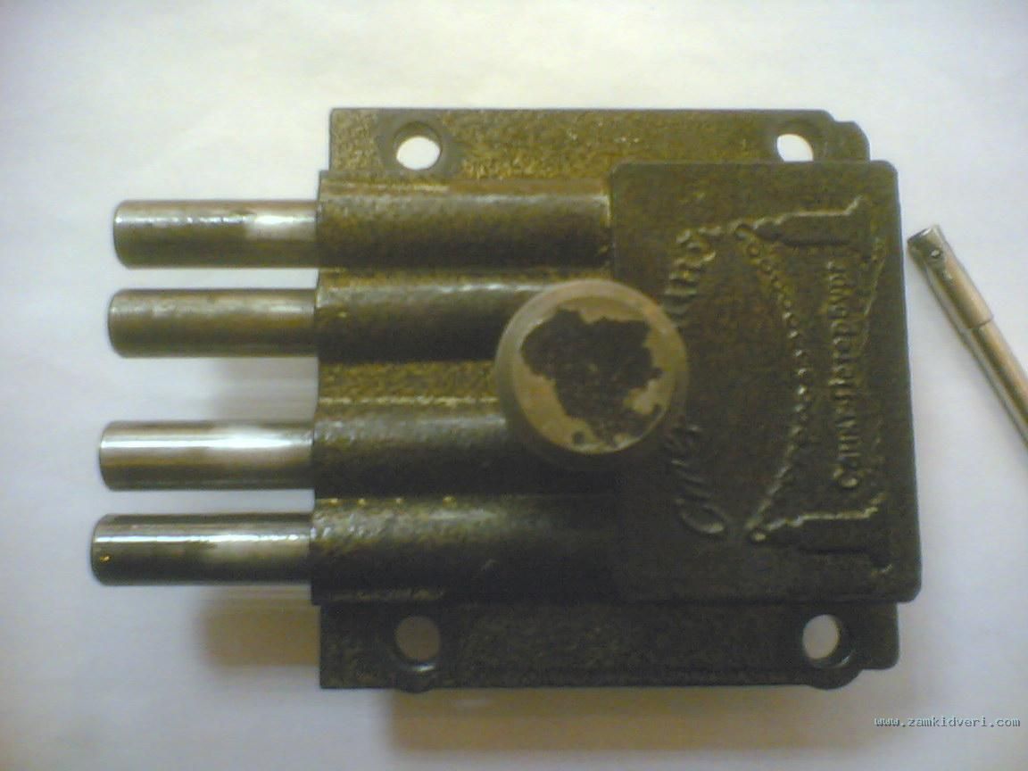

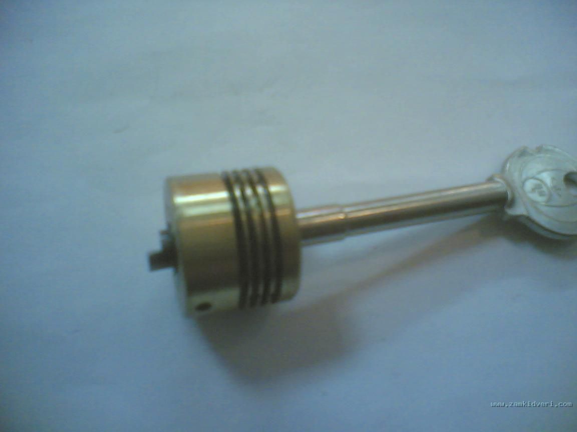

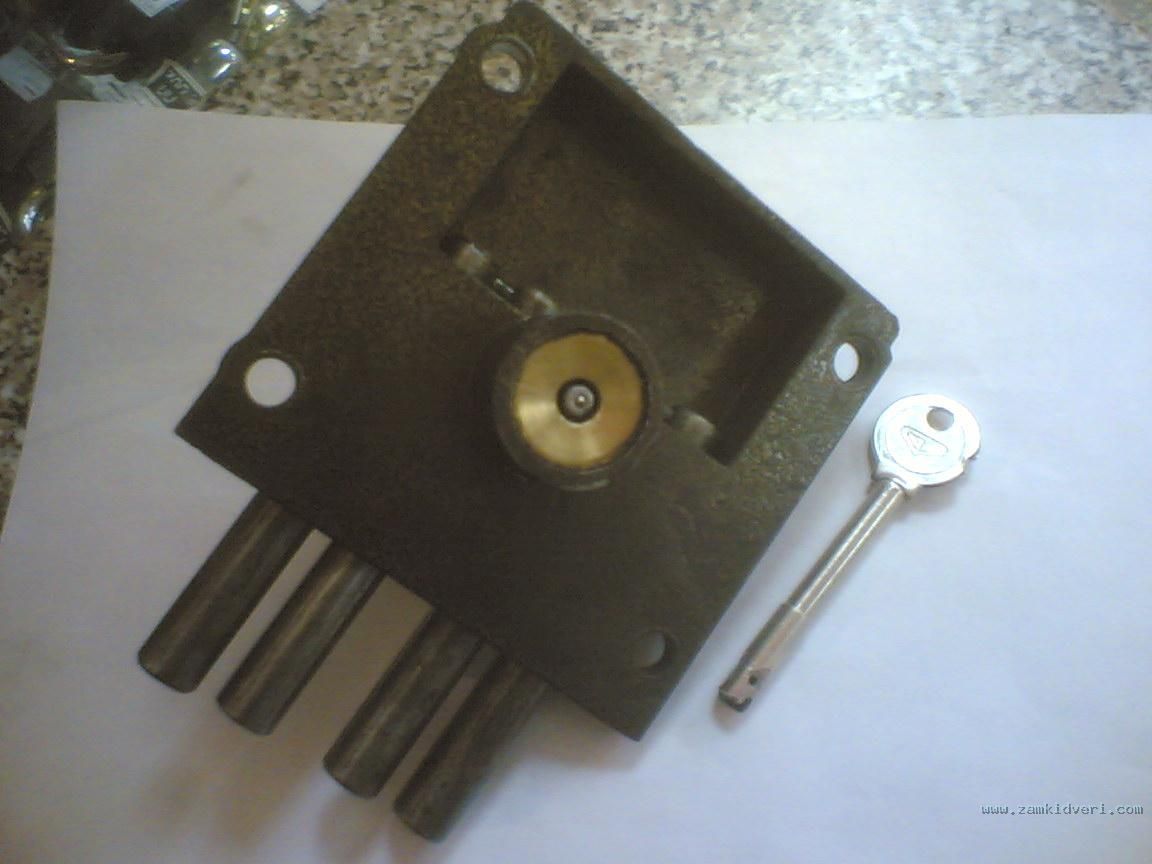

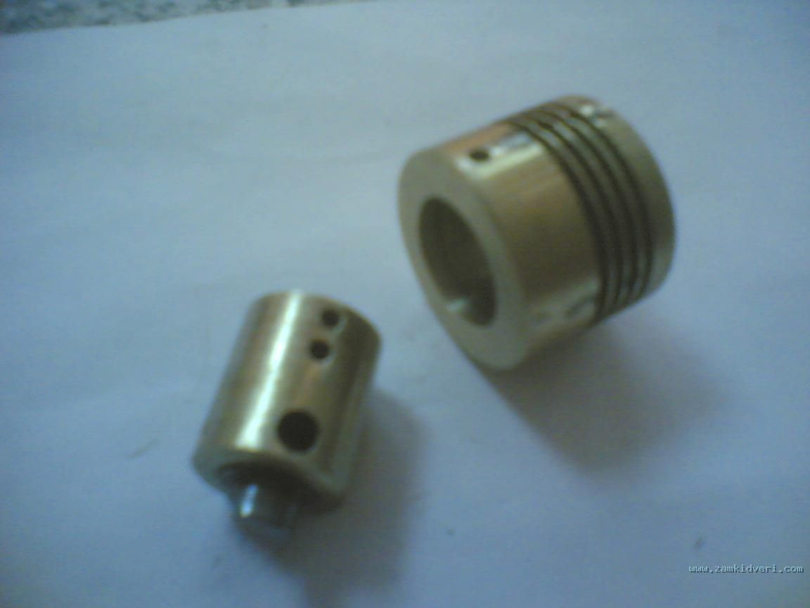

Всем добрый день,сейчас вновь столкнулся с эксклюзивом,и вновь делал к нему ключ.Хочу представить вашему вниманию замок,с громким именем "Стерегущий".Так на нем и написано,а еще написано,что производился в Питере.По износу механизма можно предположить,что замку около 15-ти лет.Очень он похож на "дедушку" современного барьера.Я и заготовку-то от барьера переделал под него,подошла.Для меня,этот замок-очередная находка.Посмотрите,оцените.
Последний раз редактировалось Иванов; 17.03.2007 в 02:19.
В прошлом веке действительно делали уникальные вещи. Тогда это было искусство, сейчас - бизнес.
Еще пару фото
Купить его нельзя? Ключ тоже трубчатый?Всем добрый день,сейчас вновь столкнулся с эксклюзивом,и вновь делал к нему ключ.Хочу представить вашему вниманию замок,с громким именем "Стерегущий".Так на нем и написано,а еще написано,что производился в Питере.По износу механизма можно предположить,что замку около 15-ти лет.Очень он похож на "дедушку" современного барьера.Я и заготовку-то от барьера переделал под него,подошла.Для меня,этот замок-очередная находка.Посмотрите,оцените.
