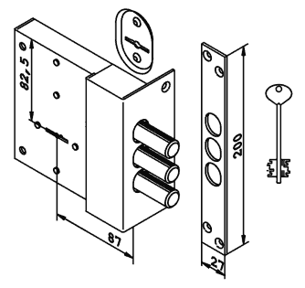

    скажите, у ваших замков монтажная планка передняя съёмная?
    Торцевая планка у 1**.**.**8, 1**.**.**9 съемная.
    У моделей 1**.**.**3, 1**.**.**6 нет.
    Если она Вам не нужна, то нужно заказывать накладной замок, он будет без планки:
    Например: 111.21.003 - с торцевой планкой
    111.11.033 - без.
    А "коробочку" сверху замка не устанавливать
    и можно ли под заказ получить замок с удлиннеными ригелями ? Вылет из корпуса порядка 100 мм. При этом необязательно, что бы при отпирании ригели полностью уходили в корпус.
    Ход засова 40 мм.
    К сожалению, если засовы удлинить на 100 мм, он просто физически не собирается: засов не войдет в корпус.
