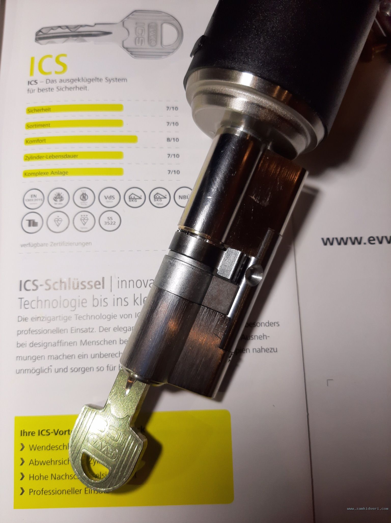

    У честных дилеров цена цена цмс EVVA ICS , размер 41-31 шток, который использует Виталий в своих дверях, стОит 7770 рублей + 350 доплата за шток+ вертушка (1200 оригинальная, 850 не оригинал)

    А, что скажете по поводу моторизованных цилиндр ов? Ни проводов, ни кабельпереходов, ни розеток.
