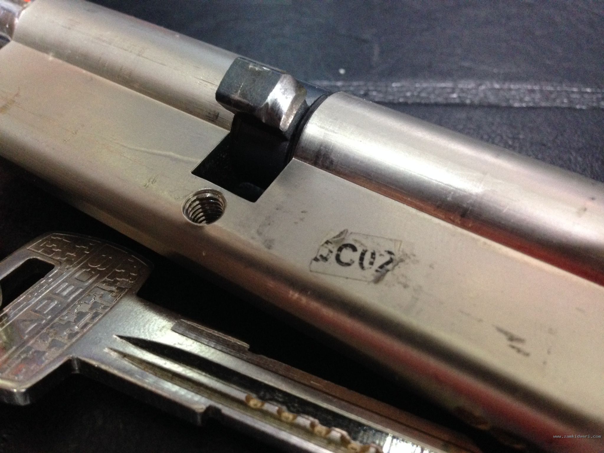

    Ну я понял, проще найти потёртости на стороне дверной коробки, по краю дырок) всем спасибо, жду мастера
    А о чем это будет говорить?
  2. #22

    совершенно верно. и на стороне коробки тоже надо смотреть.
    но затертости на ригелях дают больше информации
    а о чем "это" будет говорить, будем смотреть по "этому" . какое "оно"
    а это.. цилиндр то в замке нормально сидел? винт был затянут?
    зы. вы винты броненакладки крутили? которые под шестигранник

    Valeg, ты имеешь ввиду, когда упомянешь винты броненакладки, что есть вероятность они были перетянуты и броня давила на цилиндр так, что он был перекошен?
  4. #24
    Maks
    Эти винты были расслаблены, ткк, что она немного имела люфт. Т.е. никак не влияла на личинку.
    Фиксирующий болт, когда я снимал личинку, был закручен.

    Забыл сказать про винт. Особенности Вашего замка ещё в том, что винт не вкручивается не посредственно в цилиндр , а двигает каретку которая фиксирует штырьком ЦМС как бы с другой стороны от винта, на обратном ходу. В этом случае чАсты случаи при самостоятельной установке цилиндра , неправильная центровка ЦМС. Кажется что ЦМС зафиксирован, а на самом деле штырёк просто упёрся в край крепежного отверстия, тем самым происходит смещение ЦМС внутри замка.

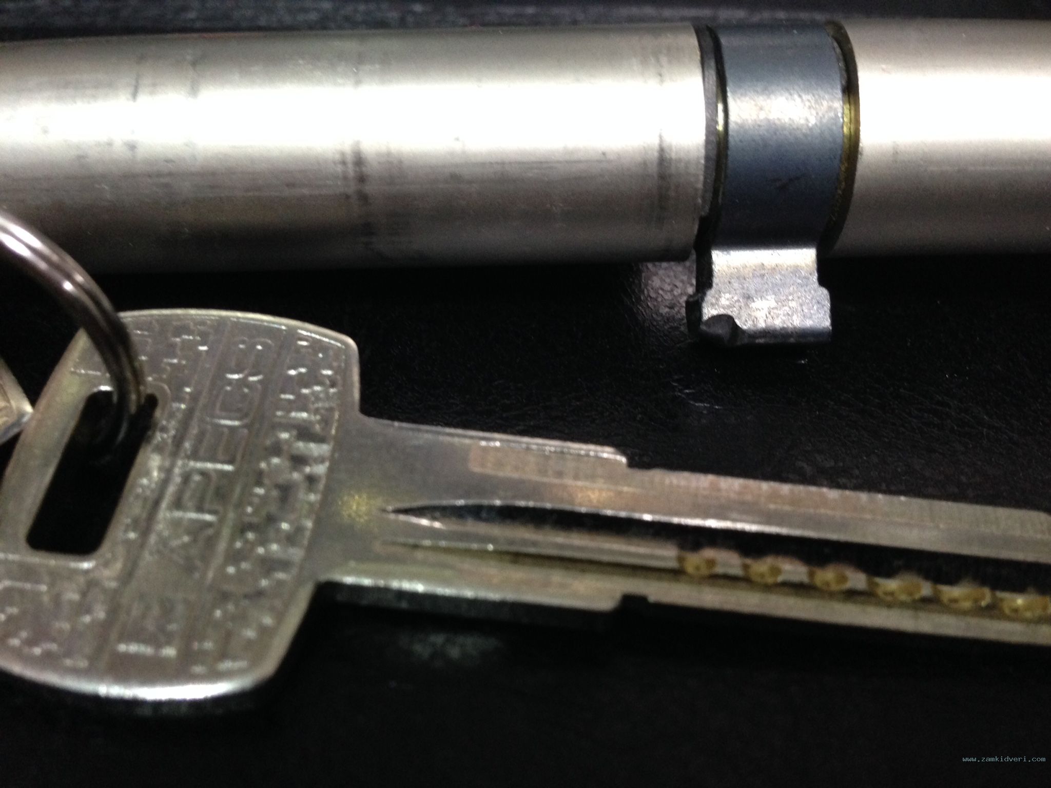

    В итоге, было сказано заменить только цилиндр , молиего разбило из за того, что он дешёвый..
    Соответственно ищется цилиндр достойного качества, и есть ли смысл переплачивать за марку? Ведь все взламываются?!
    То, что не нужно укрывалась дверь изнутри, больше чем на 1 оборот, оказалось сломан ключ... Офигел

    нельзя исключать, что цилиндр поддельный. Однако, замечу, что даже самое полное овно выходит из строя не там и не так. Погуглите инфу, сами убедитесь.

    В подтверждение качества китайских ЦМС. Цилиндр с заказа по заменене цилиндра в двери Сударь. Был установлен в замок Крит-М с клеймом " Сударь".
    Нужно отметить, что серия RT у Апекс а, работает стабильно, отказов очень мало.

    В случае с моим ЦМС, проблема была не только в качестве оного. Двери" Сударь" отличаются низким качеством сборки дверей. Например про ту которая попалась, врезная броня была врезана чуть выше, чем нужно и крепилась не на корпус замка а под панель МДФ прямо на наружней лист. После протяжки винтов броня давила на цилиндр как бы вниз, соответственно цилиндр смещался от горизонтальной оси и работал в замке не корректно.
    Если ЦМС нужен не дорогой и качественный, купите CISA Asix. Подозреваю внутренняя часть цилиндра у Вас длинная, поэтому купите штоковые вариант ЦМС.
