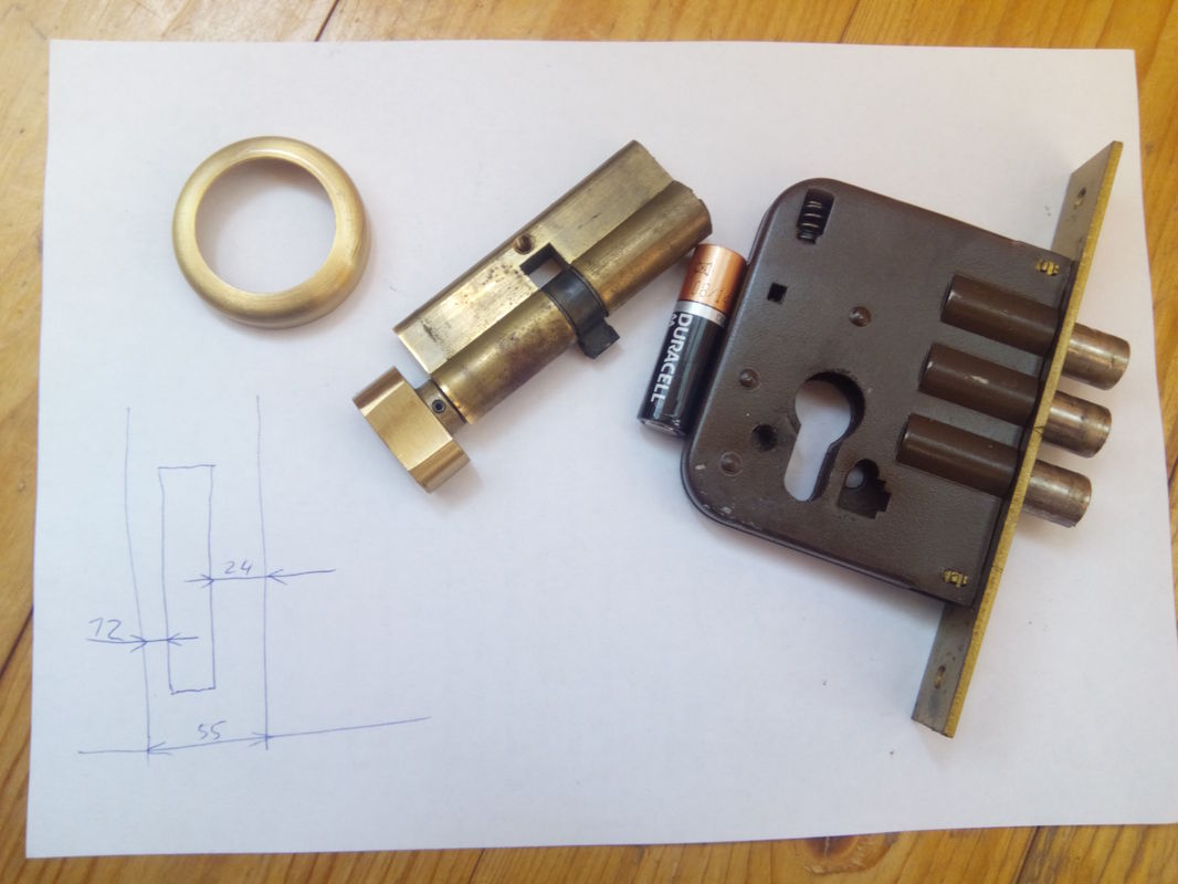

    Соврал про замок, каюсь - таки похож на крайний справа - разбирал давно, думал что светлый, а оказалось темный.

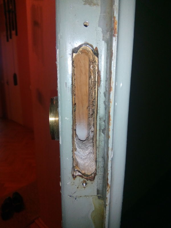

    фото -
    Накладка - выкручивается, на резьбе. Померял вырез - он чуть смещен, изнутри на 12 мм, снаружи на 24мм.
    Выходит - и замок менять надо? Ну что ж, поменяем и замок. Но вот какой в такой конфигурации с чашкой встанет?
    По расчету на картинке - у чашки есть запас в 24 мм, выглядит обещающе...

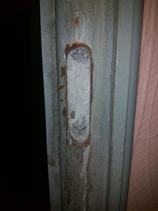

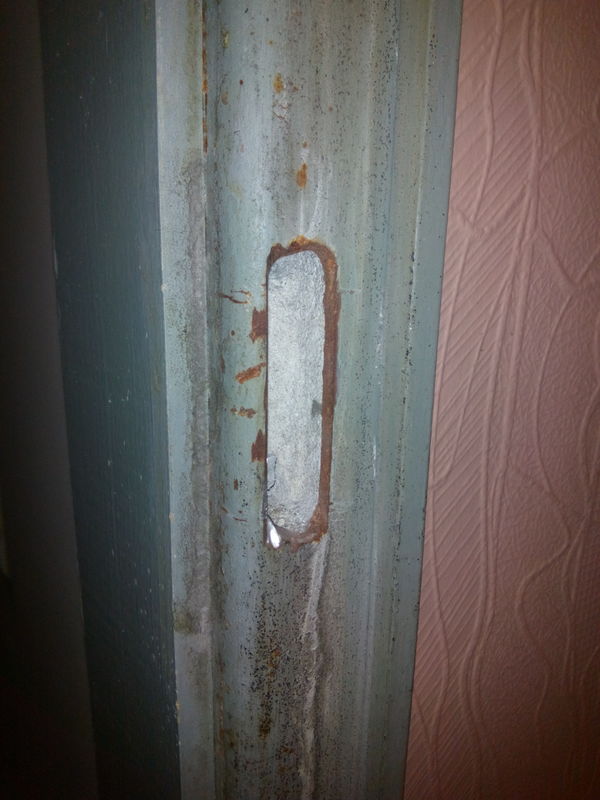

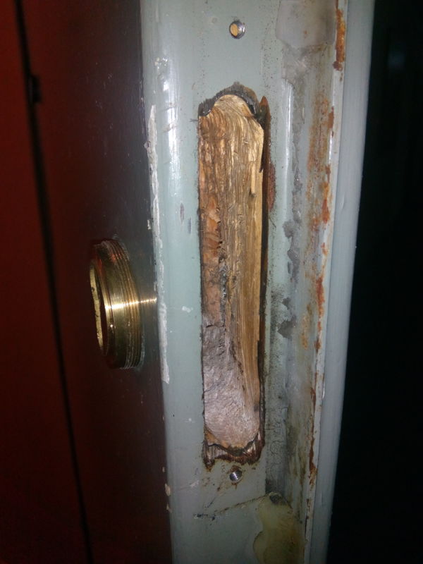

    сделайте фото торца двери и фото посадочного места этого замка со вспышкой внутрь.
    и дверную коробку, ответную часть

    Замок нужно менять полюбому, даже если он в рабочем состоянии. Т. к. Вы хотите врезную броненакладку. Дело в том, что межосевое растояние крепления броненакладок у испанских замков ( TESA,AZBE,MCM)отличается от стандартов других производителей, которые в большинстве своём распространены на нашем рынке.
    По толщине двери и смещению замка всё нормально. Можно обойтись цилиндр ом с минимальным размером,что не повлияет сильно на цену и броненакладка будет нормально утоплена под наружней лист.
