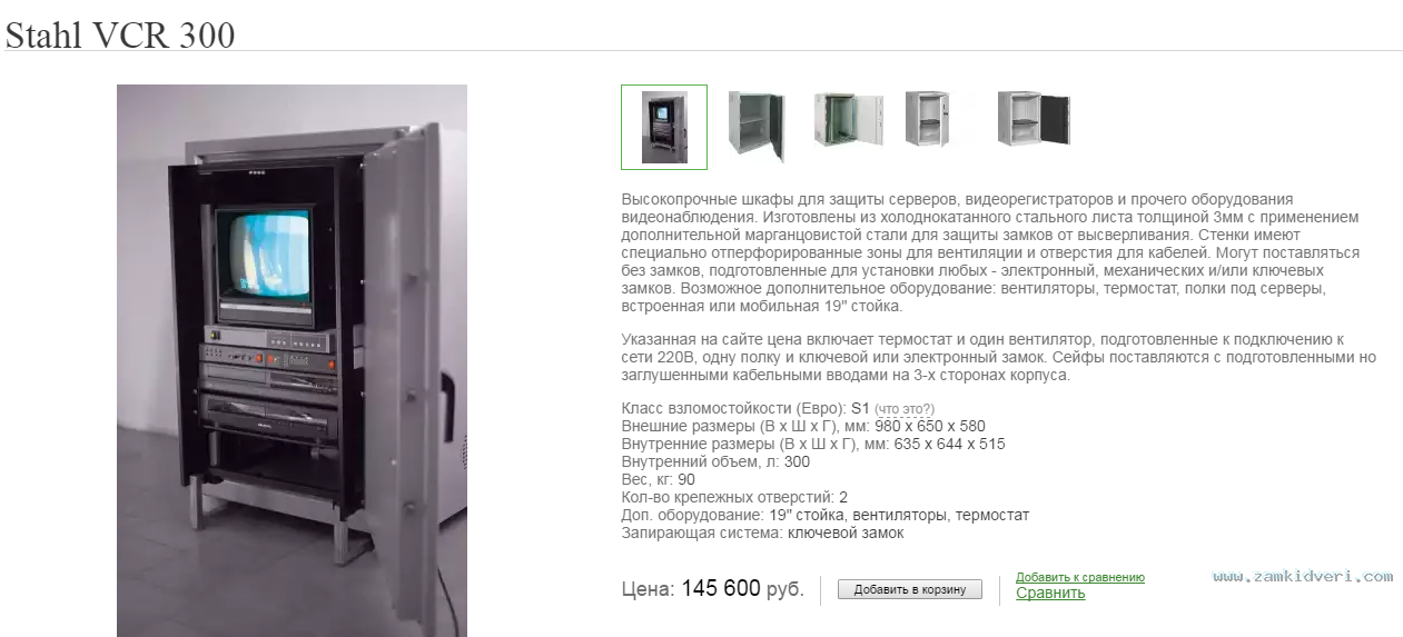

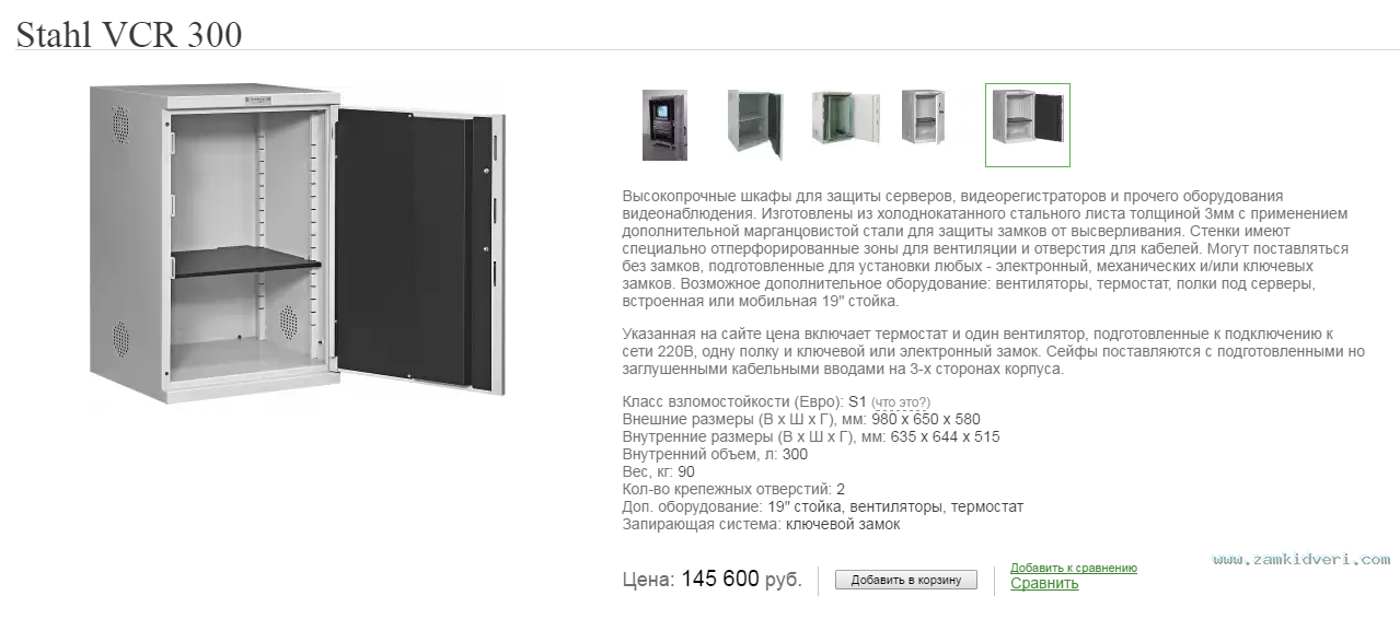

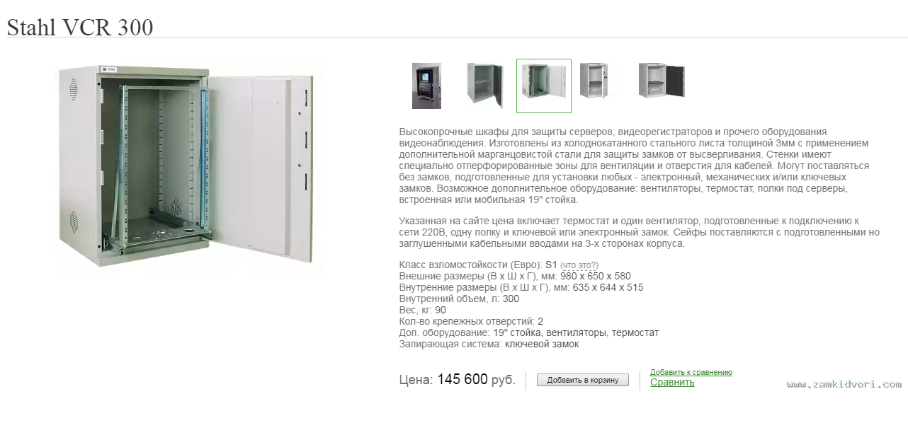

    Есть изящное решение, к сожалению пригодное только для немного разбирающихся в it. Отдельный почтовый сервер, засунутый в специальный сейф ( http://www.trezor.ru/catalog/stahl/vcr_300/ ),
    вместе с ups и cisco 2-х+ канальным fire-wall, будучи правильно настроенным, отправит на улицу всё, что настроили. В жилом/офисном здании практически невозможно надолго заблокировать 3G/4G и проводную выделенку одновременно, "соседи" взбесятся.

    тут смотрел на фото , на первой
    1.сейф отличается от первых системой запирания
    2. 90 кг и 3 мм это от забывчивого и ленивого клиента (ов) с лёгким молотком и небольшой отвёрткой, может со средним топориком
    личный опыт потрошения несгораемых шкафов советских времён схожих размеров со схожей толщиной внешней рубашки, скажу Вам, веса то были не 90 кг..так от 250-300 начинались.. переволакивать даже вв рамках одного объекта было сложновато, болгаркой двуручной на раз чикались из практики, одного 230 мм круга на не один медведь хватит, даже если на все замки закрыть (замочки то там так себе были), в случае вопросов, эндоскоп в помощь
    периодически такие раритеты встречаются, пока в старых конторах и структуре МВД ещё..

    Сложный профиль со взаимными зацепами, а не плоские плохо свареные листы, из трёшки качественной стали практически лишает возможности вскрыть ручным инструментом. Эта штуковина не просто так. Во-первых в ней куча вентиляционных отверстий (электронное оборудование дышать хочет), во-вторых стоит вентилятор с термостатом и в-третьих предусмотрена возможность ввода кучи проводов - недопросечённые каналы - по необходимости нужная дырка на задней стенке выбивается молотком. Соответственно переоборудовать раритеный шкаф не получится - слишком много работы.
    Таким образом конструкция может быть только одностенной. Её всё равно крепить к стене. Основная решаемая проблема - это ограничение доступа охраны к видеофайлам и сохранение их при быстрых налётах. Болгаркой с таким шкафом минимум полчаса отдай - приходится резать весь периметр.

    для охлаждения электроники и кабелей надо в идеале отдельный защищённый тоннель (и) к сейфу подводить дабы избежать проблем с перепиливанием и задуванием монтажной пены и разного рода неприятностей для владельца.. + виброзащита от ударов кувалдами, это так..

    Не усложняйте достаточно простую задачу. Если денег девать некуда, то понастроить всякого можно. Речь о простом, эффективном и недорогом решении. Проникший в квартиру или офис, даже особо продвинутый или внимательный (заметил камеры наблюдения) просто не готов к тому, что ему не удастся просто так стырить регистратор (ну или диск из него). А это - система. По статистике в 95% "зачисток" офисов вовлечены охранники, прекрасно знающие о системе видеонаблюдения. Задача хозяина - устроить им сюрприз. И описанная железка очень точно сбалансирована по параметрам "стоимость/эффективность/время на взлом", чтобы решить проблему сохранения "кина и пОртретов". Несложно догадаться, что UPS тоже внутрь надо ставить, да и камера (может быть и скрытая), фиксирующая личность подходящего к шкафу, окажется не лишней.
