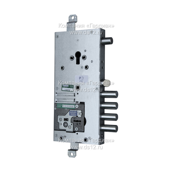

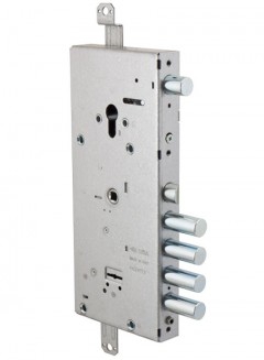

    Цитата Сообщение от лапша Посмотреть сообщение
    ...замков 4-го класса всего 4:Mottura 54.Y916,Гардиан 50.15,Cisa 57.966 и Гардиан 25.14.Вопрос:скажите пожалуйста,какой замок лучше выбрать?
    Mottura 54.Y916
    Количество комбинаций сувальдный механизм 144 тыс.
    Простой защиты от отмычек нет.
    Cisa 57.966
    Опять простой защиты от отмычек нет.
    http://www.zamkidveri.com/forum/32/thread16050.html
    Гардиан 25.14
    http://www.zamkidveri.com/forum/content/423.html
    Гардиан 50.15
    Цитата Сообщение от http://guardian.ru/products/steel-doors/units/locks/142/4264/
    Технические характеристики
    Габаритные размеры (мм) 205х97.5х26
    Тип механизма сувальдный
    Вылет ригелей (мм) 26
    Диаметр ригелей (мм) 15.8
    Класс (ГОСТ 5089-2003) 3
    Странно, но правдиво, всего 3 класс взломостойкости.

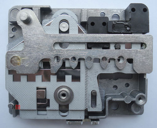

    много пластика и силумина в замке , это уже очень нехорошо, может при пожаре заклинить
