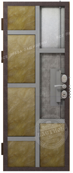

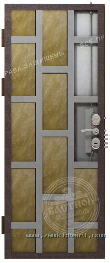

    Итак с учетом поставленного бюджета в размере 70 тыс рекомендую Вам рассмотреть модель Усиленная
    Отличие от выбранной Вами модели Классик следующие:
    - наполнитель (каменная вата Аккустик Баттс плотностью 45 кг/м3) для модели Классик (мин.вата Урса плотностью 20 кг/м3.
    - замки вкладного типа (у классик врезного)
    - ребра жесткости 12 шт,Классик-6 шт
    - Ферромарганцевые пластины в базе на каждый замок(для Классик покупаются отдельно за 800 руб.)
    - пенополиуретан в базе(классик +900 руб)
    - дверная коробка из швеллера (Классик-проф.труба.)
    - замковый карман для модели Усиленная 11 мм,Классик -6 мм.

    Посмотрел описание двери Бастион-С классик:
    Особенности конструкции стальной двери серии Бастион-КЛАССИК
    Технические характеристики
    Толщина наружного листа: - 3мм.
    В области замков лист - 6мм.
    Дверная коробка (рама двери): уголок 75, или профильная труба 80х40 в зависимости от типа дверного проема.
    Ребра жесткости и каркас: - 6шт. (уголок 40)
    Петли: - 3 шт. с опорным подшипником (пр-во Бастион-С)
    Противосъемные штыри: - 2 шт.
    Двойной контур уплотнения с внутренним притвором (повышает тепло-звукоизоляцию)
    Полость двери заполнена минеральной базальтовой ватой.
    По периметру установлен уплотнитель
    Все двери изготавливаются с учетом размера дверного проема.
    Возможные дополнения:
    Наружные стальные наличники-нащельники
    Стальные наличники 6 и 8 мм.
    Швеллер №8
    Рама с термобарьером
    Дополнительная шумо-изоляция пенополиуретан (толщина 10мм.) приклеенный на лист металла внутри двери по всей площади.
    Петельный блок “скрытые петли”
    Наружный лист 4мм. или 6мм.
    Ферромарганцевая пластина (2 мм)
    КОМПЛЕКТАЦИЯ
    Замки (на выбор): МЕТТЭМ (ЗВСП-2Т-МЦ-ЗЩ-S, ЗВСПТ-2T); KALE (152-3 MR);CISA (52.521, 56.535(525), 57.685(675), 57.986(985), Comfortlock); MOTTURA 771(783), 787(797); Барьер-Премьер, CYBERDOG, KERBEROS, Замок-невидимка.
    Цилиндры, броненакладки, задвижки, глазки:
    Возможна установка всех цилиндров, представленных на нашем сайте.
    Накладная броненакладка на замок “KALE”
    Врезная броненакладка на цилиндровый механизм
    Врезная броненакладка на сувальдный механизм
    Защитные шторки на сувальдный замок
    Задвижка с поворотной ручкой
    Глазки обзорные 180 градусов в ассортименте
    Если бюджет позволяет, то действительно вариант "Усиленная" лучше.

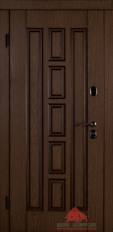

    когда делали ремонт, друзья посоветовали обратиться в магазин Двери Белоруссии. мы так и сделали. менеджеры помогли все подобрать (замечу, не самое дорогое, все по деньгам). оформили заказ, получили. качеством довольны. так что лучше сразу к профессионалам обращаться, хотя и на форуме могут толковое что то подсказать. но я рекомендую их
