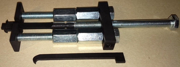

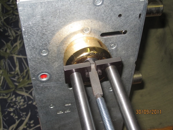

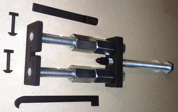

    Съемник на выдавливание для броненакладок.
    Инструмент убойный по результативности и легкости применения, местами незаменим в случае вскрытия дверей с сложными многорядными лазерными цилиндра ми с магнитными элементами.
    Съемник цепляется лапками в промежуток между цилиндр ом и вращающейся пластинкой, крючком делается зазор для вставления лапки. В процессе выдавливания важно не допускать перекоса цилиндра , чтобы он не уперся в ответную часть броненакладки.
    Лапки сделаны из цельного прутка пружинной стали, все размеры подогнаны точно, так как раньше была проблема, что нагрузка шла на одну лапку. Несмотря на простоту конструкции, необходимо точное исполнение всех отверстий и резьб, в противном случае могут возникать перекосы, распределение силы на одну лапку.
    Съемник работает на броненакладках Чиза и Моттура , планируется так же сделать под размеры брони Мультилок и Кале .
    А что о таком инструменте скажете? Похоже, что от него вообще защиты нет!

    это приятная штучка, не хватает воротка
  20. #20
    Команда форума
    24.11.2009
    1,009
    Да, только ее возможности преувеличены. Сейчас во многих дорогих дверях с дорогими цилиндра ми стоят замки с блокировкой ригелей при выбивании или выдавливании цилиндра внутрь помещения. Хе-хе..
